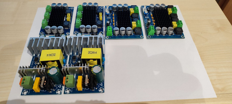

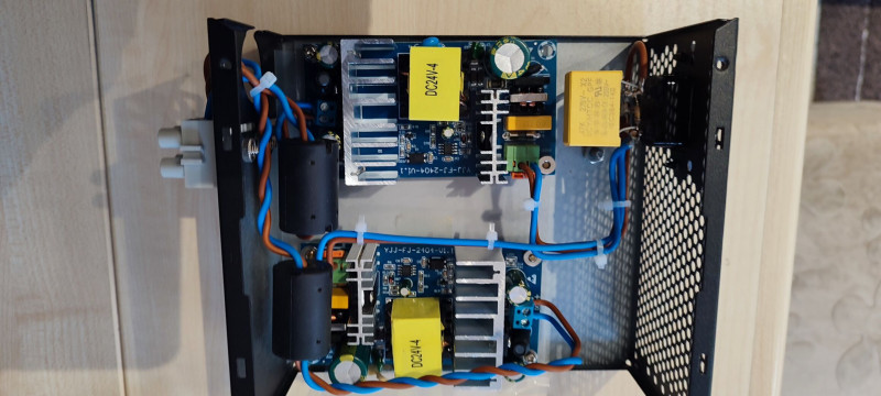

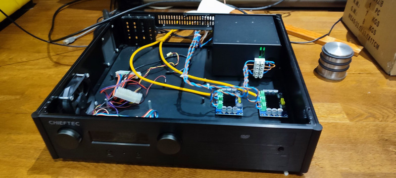

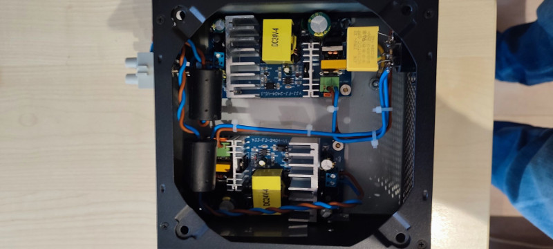

python1
Végre összedobtam a 2 monoblokkot, hát egyelőre nagyon bejövős a hang, dinamika ami egyből megfog, meg a részletező hangzás, itt tényleg minden kijön, mármint hiba is.
Mivel nagyon érzékenyek a sugárzóim, így bőven elegendő lenne még ez a kis monoblokk is.
A táp.
Régi PC tápot beleltem ki, így könnyebb betenni egy PC házba, mert igazából abban lesz majd.
Egyelőre mèg mindig csak teszt alatt van a folyamat.
