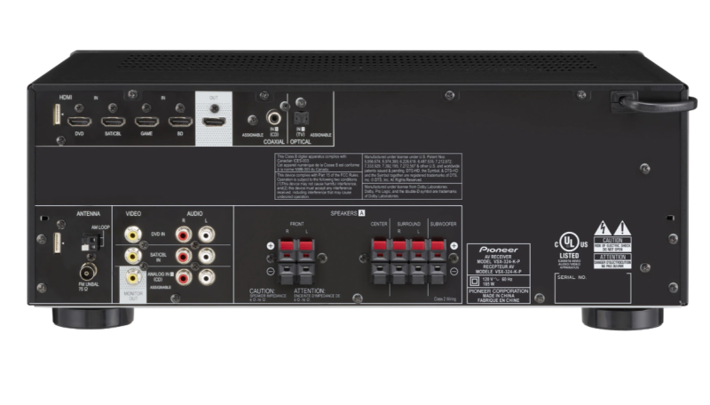

Sziasztok. Tudnátok segiteni abban,hogy van egy Pio VSX 324 -es erősítőm. Ha bedugom a HDMI In-be a Telekom egységből a HDMI-t , és a HDMI outba a HDMI-t akkor SAMSUNG UE65CU7172UXXH TV-n van kép és jön is a hangfalakból a hang. ,de Ha Youtube vagy bármi netflix szól TV-n, akkor ugye nem. Viszont fogtam bekötöttem egy Optikai kábelt a TV-be. Átraktam a settingsben a Optika out-ra a hangot és fogtam bekötöttem a VSX 324-be az Optkai in-be a kábelt. viszont akármelyikre állítom akkor sem szól sehogy. tudja valaki melyik menüben kellene szólnia a Pioneernak ,ha optikaról akarom a hangot? Mert ,ha jól gondolom itt minden külső egységet az erősítőbe kellene dugni HDMI in-be a Telekom box, Xbox stb stb és HDMI out ba megy vissza TV-be, de ebben az esetben nincs csak az Optikai kábel ami a TV_ből vissza hozná a hangot ha ugye netflix vagy zene néz az ember. Előr eis köszi a válaszokat

Szóval ha ide dugom az erősítőt , akkor nem a hangfal lesz az erősítő:? Csak mert ugye most az alsó részben vannak a front back meg mid hangfalak. Mert itt akkor csak ahogy nézem nicns oylan opció ,hogy a erősítőnek csak a SUBjat csatlakoztassam a mélybe. vagyis ha ezekbe dugom amit bekarikáztam akkro csak annyi lesz ,hogy onnantól a nema mély láda lesz a erősítő hanem az erősítő? és elég csak a sárgába dugni 1-t a erősítőből?

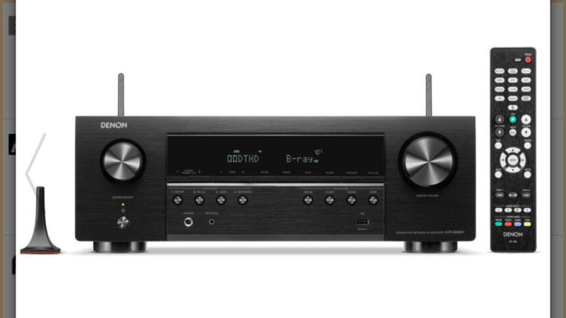

Sziasztok. Volna egy olyan kérdésem ,hogy itt van ez a képen szereplő 5.1. Na Én imádom a hangját ,de az a baj,hogy ezt csak egy optikai kábeles átalakítóval tudom használni TV_ről,de csak a 2.1-t engedi. NA most az baj,hogy megszeretném tartani a Hangfalakat és venni hozzá egy erősítőt. Idáig nincs baj ,mert minden részét ugye beletudom csatlakoztatni madj az erősítőbe. Kivétel a Mélyet,mert az maga egy erősítő és kérdésem ,hogy a mélyet átlehetne-e alakítani ,hogy csak egy Hangfal legyen.
