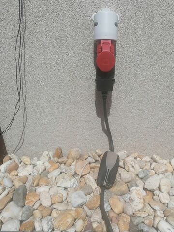

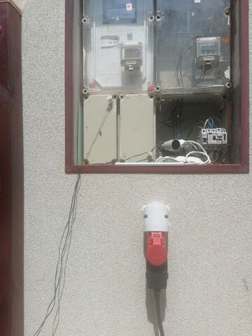

Nekem nagyon jól jött ki minden, így tízezer alatt megvolt a 3x16A, 11kW falitöltő otthonra. Gyakorlatilag egy méter kábel, 3x20A kismegszakító és egy 3f fali stekker kellett (+eps dűbel).
Töltő felett egy kúpcserép van normál esetben, most levettem a fotóhoz.
Tartalék egy Type2 kábel plusz egy CCS adapter a kocsiban. Mivel a kocsi geolokáció alapján jegyzi a max engedélyezett töltőáramot, az itt beállított 3x7A eddig nem volt gind, marad. Akkunak is jobb. -

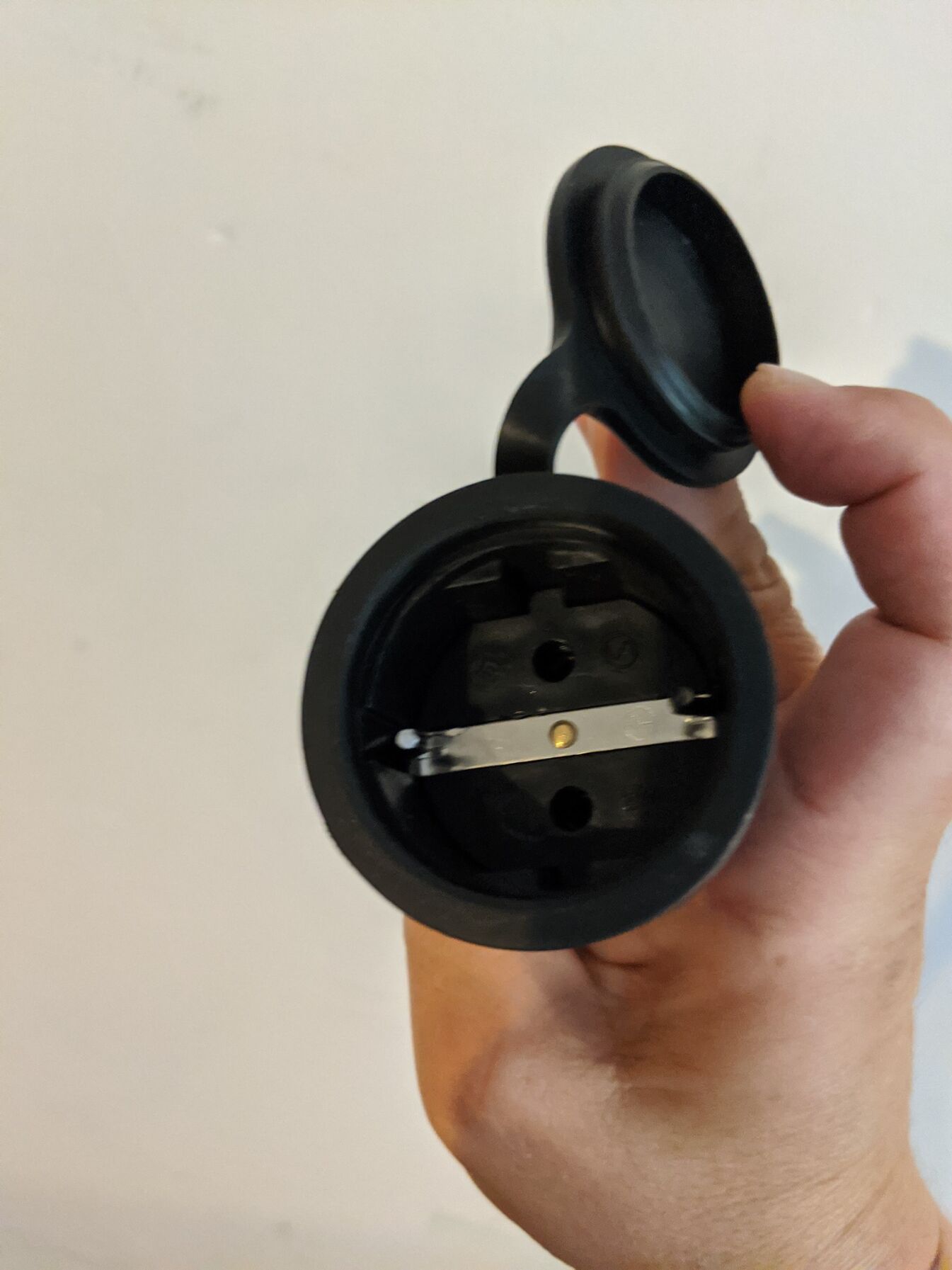

A (jó eszű) villanyszerelő kollégámat kértem meg, hogy levigye a saját áramomat a teremgarázsba. Közvetlenül a lakásban lévő elosztó tábláról húzott le valami izom 4 eres vezetéket, azt kértem, hogy 32 A-t bírjon, egyelőre 16 A megy rajta.
Ilyen aljzatot tett rá: [kép] [kép]Mi a véleményed?
