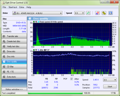

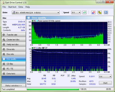

12X írás a Jvc Dvd+R
6X írás a Maxell Dl
4 X írás a Verba Dl (Singapure)Samu-Sh 222A No emulációs progi, Nvida chipset Déli híd: nVIDIA nForce 720D (MCP72D)
Virtual drive: Optikai meghajtó ELBY CLONEDRIVE 1.4Tesztelve Plex 880 Sa
#77246208
A jitter mértékét a lemez kevéssé befolyásolja. Inkább az író/fw/sebesség kombináció számít.
M107 kolléga tesztjei is azt mutatják, hogy mindegy, hogy Verba DVD-R, JVC DVD+R vagy szingapúri Verbatim DL, a jitter mindnél magas (legalábbis magasabb annál, mint ami ezeknél a lemezeknél elérhető lenne).Az alábbi két írás LG HL-DT-ST DVD+-RW GT50 íróval, A101-11 firmware-rel, 4x-es sebességgel készült.
Az utóbbiból látszik, hogy egy nem túl jó hírű lemeznél is lehet elfogadható a jitter.

Tehát nekem az nem mond semmit, hogy nem egy hulladék LG-vel volt írva a Singapuri Verba DL lemez.
Egyébként mindkét pörkölés gyenge minőségű, a magas PIF max értékek miatt.
Ha végig lettek volna írva, ez közel Total: 8-9000.
A Maxell írásminősége meg főként sz@r, a 13.4% Jitter érték miatt.Tévedés ha valaki a PIE értéket tartják a legfontosabbnak. Mert a PIF és Jitter érték sokkal fontosabb.
PIE max 280-ig elfogadható. PIF csak max 4-ig. Miként a Jitter max 12%-ig.
M107
kicsirigó7
Nem igazán derül ki a leírásodból, hogy milyen íróval (írókkal) volt pörkölve a két DL lemez.
Sem az hogy milyen sebességen. Az író szoftverről nem is beszélve.
A Verbatim DL pörkölése elvileg Samsung SH-S222A történt.
A Maxell DL -ről még ezt sem tudtam kibogarászni, a felrakott linkekből.
Talán Plextor PX-880SA?Samsung SH-S222A nem épp a legjobb Samsung író. S222L és a 223L erősen veri írásminőségben.
DL lemezekhez nem árt ImgBurn-ot használni.
Sokat számít az írási sebesség helyes megválasztása.
Ezt ki kell tapasztalni, minden tégely lemez/író párosításnál. Ami akár fw verziónként is változhat.Tehát nekem az nem mond semmit, hogy nem egy hulladék LG-vel volt írva a Singapuri Verba DL lemez.
