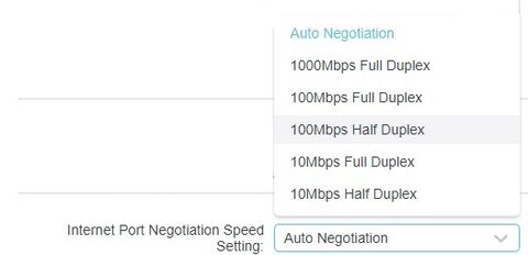

Böngésző. Asztali gép, cat6-os kábel és gigabites hálókártya. A router pedig egy Tp-link AX1500 ami szintén full gigabites. Próbáltam full duplex-ben illetve auto negotiation-ben is, de ugyanazt a fix 400-440Mbps-t kapom, mint előtte
Közben felhívtam őket, hát sokat nem tudott segíteni, csak ismételgette, hogy biztos nálam nem jó valami, meg biztos nem elég jó az AX1500
Meg amúgy is, ha a telefon fent van wifin, akkor biztos amiatt veszik el 500Mbps.Végül lerázott azzal, hogy mivel a garantált sebesség megvan, ezért én őt ne zaklassam

Az Auto Negotitation nem csak akkor működőképes, ha a másik oldalon (digi) is be van kapcsolva?
