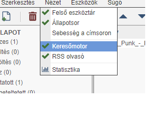

Imi1981
ggg666 #43562 üzenetére
Hát én ezt egyáltalán nem értem hogy is kéne használni. Magát a letöltött scriptet se tudtam telepíteni. Ez nekem túl bonyolult.
Más téma! Aki tud segíteni légyszíves írja le.
Most az rss-el próbálkozok életemben először de ez sem az igazi. Itt a kedvencekbe rakom ncoreon amit le akarok tölteni és a qbittorrentben ez megjelenik az rss-ben és le tudom tölteni rss-el. De egy 100 részes sorozatot aminek külön vannak fent a részei egyenként tudom csak könyvjelzőzni ncoreon! Hát ez sem kényelmes. Vagy én nem tudom hogy lehet beállítani.
Leírom a sorozatot amit le kéne töltsek ez az Isztambuli menyasszony 3 évada amiből kb 100 rész van fent de még töltenek fel hozzá időközönként. Ezt hogy kéne beállítani qbittorrentben, hogy automatikusan töltse le a részeket csak 720P - ben? Ha valaki ezt képekkel leírná nekem megköszönném (akár privátba is ha itt ez sok lenne). Köszönöm előre is a segítséget! -

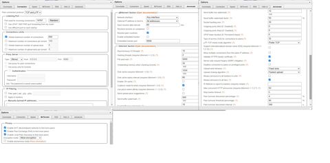

TeeJay
norba69 #43565 üzenetére
Speciálisban "prefer TCP" van tehát TCP és uTP mód esetén is főleg a TCP-t fogja előnyben részesíteni, mellé csak elenyésző uTP-t fog nyitni.
Ez teljesen jó beállítás mert amennyire tudja kitekeri a hálózatot
ha TCP onlyra teszi lehet a sok válaszcsomag mellett döcögni fog a net de majd kiderül -

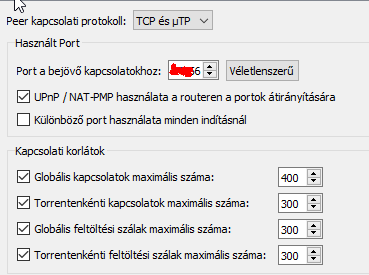

norba69
Próbáld ki, hogy a potokolt átteszed TCP only-ra, a global max connectiont leveszed 400-ra, a dht-t és a pex-et pedig kikapcsolod.
A menüjében van IPv6 kikapcsolásra lehetőség,próbáld ki kikapcsolt állapotban is.
Nálam ráeresztettem a teljes korlátlan fogalmat, és bírja, úgyhogy egyelőre félretettem a routert. -

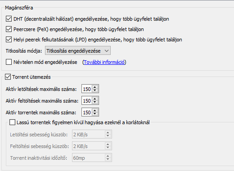

Kronk
TeeJay #43563 üzenetére
Ezek a beállításaim, illetve a gép, kb 400 torrent van benne folyamatosan.
Hardver:
ASROCK H570M-ITX/ac
Core i5-11400
16GB Ram
SSD Adata SU800
HDD WD RED 8TBMár egyszer cserélték a HGW-t emiatt a hiba miatt, utána 1-2 hétig tökéletes volt, de már vagy egy hónapja, megint előjön a hiba.
Ha újraindítom a HGW-t utána megint jó minden ideig óráig.
99%-ban magról töltök.
Nem tudom, hogy a torrenttel van baj, vagy a HGW-vel, vagy... -

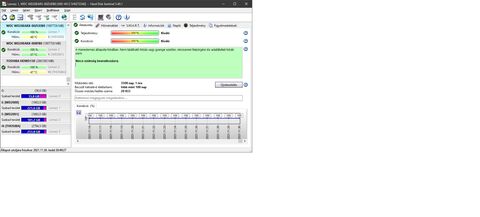

zsolt_64
krealon #43514 üzenetére
Azért az SMR technológia sem katasztrófa, én 1 2TB os wd re torrentezek ami 2.5 tehát laptopba való és emiatt SMR-es . Vígan jön le 80-90 MB sebességgel a torrent. Igaz ha nagyon betelik akkor belassul, de ez csak akkor következik be ha 100 GB alatt van a szabad terület. (1 db partíció van rajta)
Valahogy úgy van hogy vannak smr-es és nem smr es "területek" rajta. Az írás elsősorban a nem smr-es területre megy , és ha 'ráér' akkor átpakolássza az smr-es területre. Persze ez transzparens az oprendszer számára. Sokmindent nem tudni erről, mert a gyártók szűkszavúak ezzel kapcsolatban, és gondolom a technológia gyártónként, típusonként eltérő lehet. Viszont innentől kezdve a töredezettség-mentesítés is kérdéses-necces.
Bónusz : Erre a meghajtómra érvényes a trim parancs.amit időnként érdemes lefuttatni
