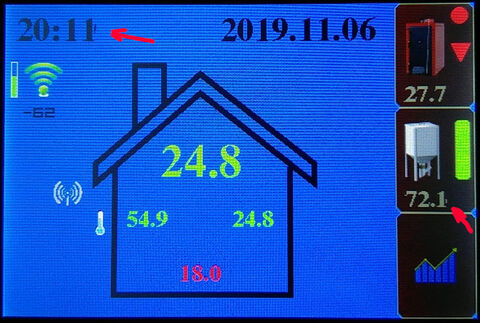

Megvannak a tesztek, hibát hibára halmoztam!
Írtam, hogy gettextbounds-nál növeltem a törlendő szélességet, csak azt nem figyeltem, hogy ha a kezdő x koordinátát előrébb hozom, akkor a szélességet kétszer annyival kell növelni. Így ugyan az elején nőtt a terület, de végén a gond megmaradt. [kép] Itt kicsit csalóka, de törlés vége az utolsó karakter végénél van.
Javítottam a hibát, de ettől mégsem lett jobb. [kép]
A számok felülírása, saját magukkal pedig azért nem működött, mivel a bufer változót rossz helyen hoztam létre, így ha kapott is értéket mindig kinullázódott mielőtt kiírattam volna.
Ez is megoldva. és láss csodát működik, nem szemetel, nincsenek fura összecsúszások.

Természetesen a teljes változó értékét íratom ki mindig, így valóban törölnie kellene. De majd csinálom a tesztet, plusz lehet teszek a törlés és új kiírás közé némi szünetet, hogy lássam tényleg mi történik.
A gettextbounds-nál éppen ezért növeltem a befoglaló téglalap szélességét, hogy biztosan töröljön, mégis ott maradnak a fölös pixelek. Itt meg megpróbálok nem háttérszínű törlést, hogy akkor hogyan viselkedik. -

Ez így van, de mégis valami nem ok vele. Az persze még hozzá tartozik, hogy a megjelenített számokat középre igazítva íratom ki, így a teljes kiírás elmozdul amikor egy 1-es kerül bele.
De majd csinálok egy konkrét példát pl.: 00 aztán 01-et felváltva kiírva, hogy egyértelmű legyen tényleg mindig rossz-e vagy teljesen véletlenszerű, bár egyik sem jobb.Vagy áttérek erre a libre: [link]
Elvileg ez is támogatja ezt a kijelzőt és tud fontsimítást is.

Én az Adafruit-GFX ajánlása szerint próbálom, de az x1-ből kivontam, a w-hez meg hozzáadtam pár pixelnyit, hogy biztos legyen a törlés, de így ott maradnak azok a kósza pixelek.
int16_t x1, y1;uint16_t w, h;tft.getTextBounds(string, x, y, &x1, &y1, &w, &h);
Tegnap még kipróbáltam én is amit ajánlasz, az talán jó lesz a normál karakteres fontoknál, még ellenőrzöm biztosan tökéletes-e. A spec., nem azonos szélességű karakteres fontnál, viszont ugyan úgy problémás a kiírás. Lehet elfelejtem azt a betűtípust, pedig jó, mivel kis méretű és méretezésnél nem pixelesedik.
Egyébként vannak Adafruit-GFX-el használható, csak számokat tartalmazó karakterkészletek? -

Egy újabb kérdés. Van ez a bizonyos Mcufriend 3.5-ös kijelző, ezen a megjelenített számoknál, szemetel egy kicsit a kijelzés, egy pár pixel ottmarad az előző kiírásból. A legnagyobb probléma a WIFI térerő karakterénél van, mivel ott az 1-es nem annyi helyet foglal mint a többi szám, így változik a kiírás hossza, kissé összegubancolódnak a számok.
