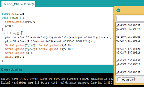

Janos250
gyenesmartin #5152 üzenetére
A horner az egy séma, elrendezés, számítási sorrend, hogy ne kelljen túl nagy számok különbségét venni, mert az növeli a hibát. Bár esetedben tökmindegy, de azért lefuttattam egy mintát:
Látható, hogy a horner elrendezéssel számolt pontosabb.A lagrange az egész más, az interpolációs polinom, elsősorban elméleti jelentőséggel, számolni nem szoktunk vele.

Janos250
gyenesmartin #5150 üzenetére
Továbbra is tartom, hogy polinom értékét horner sémával szokás kiszámolni!
tvamos
gyenesmartin #5148 üzenetére
Hiába double az y, az x int, és ezért az x*x*x*x-et int-ben fogja számolni. Legyen inkább az x is double!
Janos250
gyenesmartin #5144 üzenetére
Elsőként horner, aztán lehet gondolkodni a továbbiakon, ha nem jó.
tvamos
int-tel nem lehet jó, 65^4 több, mint 17 millió. Az x-et lebegőpontosra kell venni.
