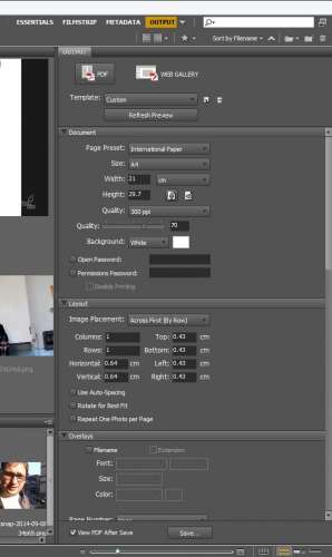

BonFire
Nyilván, ha több képet választasz ki, és mind az oszlopok, mind a sorok számát 1-re állítod, akkor az oldalon egyetlen kép fog megjelenni. A következőt a következő oldalra teszi. Így lesz többoldalas PDF belőle. Lehet vízjelezni, feliratozni stb. Alapszintű PDF.
De felrakhatsz egy doPDF nyomtatót is, amivel a képeket egy szövegszerkesztőbe (barbár, de hatásos módszer) margó nélkül kipakolod több oldalra, aztán nyomtatás paranccsal pillanatok alatt elkészíti a PDF-et.
