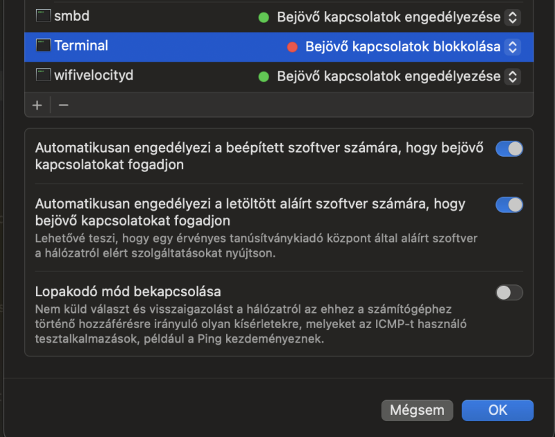

Friczy #42212 üzenetére
Na, végül is megoldódott, de ez elég durva volt. A megoldás a alábbi volt:
Ha megnéztem a/usr/libexec/ApplicationFirewall/socketfilterfw --listapps
parancsot, a kimenetben ez volt:2 : /System/Applications/Utilities/Terminal.app/Contents/MacOS/Terminal
(Block incoming connections)
Próbaltam az --unblockapp opciót, eredmény nélkül. Továbbra is a Block incoming connections üzenet volt. Végül kínomban a
/usr/libexec/ApplicationFirewall/socketfilterfw --add /System/Applications/Utilities/Terminal.app/Contents/MacOS/Terminal
parancsot adtam ki, ez megoldotta.
Logikát mindenesetre nem láttam benne. -
Friczy
Frissítés után érdekes jelenséget tapasztaltam. A terminálban nem működnek a hálózati funkciók, még egy mezei ping sem. A beállításokban a hálózat tűzfal beállításainál látom, hogy a bejövő kapcsolatok a terminálra nem engedélyezettek, de ha beállítom, hogy engedélyezettek legyenek, és leokézom, majd visszamegyek, ugyanaz a helyzet, nem engedélyezettek. (ha a tűzfalat kikapcsolom, akkor megy minden, de azt nem szeretném)
Mit lehet ezzel csinálni? Van valami CLI parancs a tűzfalszabályok listázására, kezelésére?
