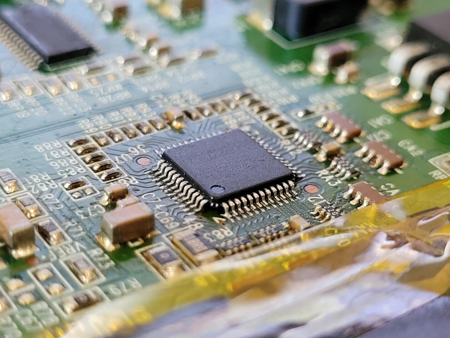

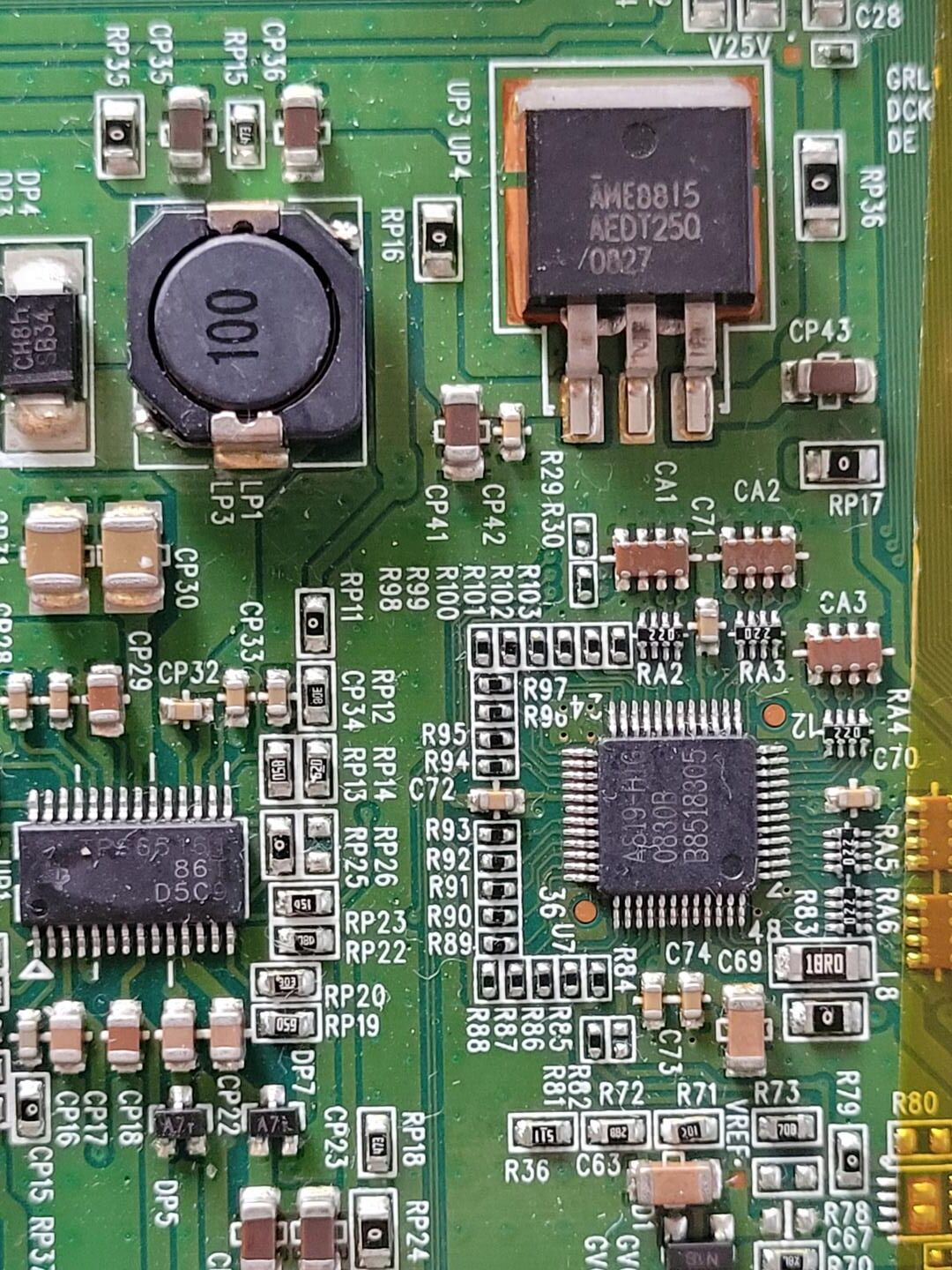

Ez az IC (a négyzet alakú, sok lábbal)
Amúgy nem űrtechnika, csak bénán forrasztok. :D Meg közel van a nagy szalagkábeles csati, ami már a LCD-re menő kábelt fogadja. Ezt jól letakartam kaptonnal, kartonnal, meg szigetelőszalaggal. Hőlégfúvó alacsony légsebességre, nem túl magas hőmérsékletre. Sikerült leszedni az IC-t mindenféle megolvadás nélkül.

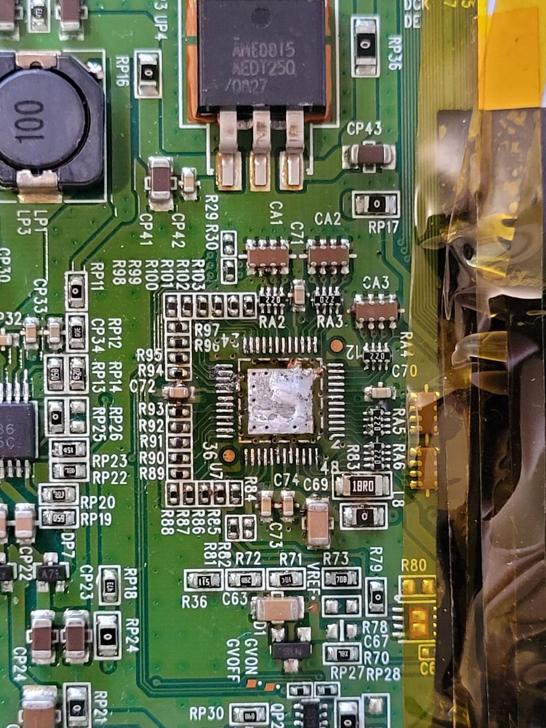

Leszedve
A leszedés után lepucolódik a felesleges ón, esetleg újra fel kell ónozni a lábak helyét. Az egy macera a középső pad, aminek nem szabad túl magasnak lennie, simának viszont muszáj, mert különben valamelyik oldalon nem fognak leérni az IC lábai. Na ezzel rendszeresen bajom van, kevés ezekhez a vastag NYÁK-okhoz, amik jól viszik a hőt (ez adja a hűtést) a 40W-os páka. (A másik még kisebb. Komolyan kell egy csatornaforrasztó. :DDD ) Nem is lett elég sima, később ebből volt macera.

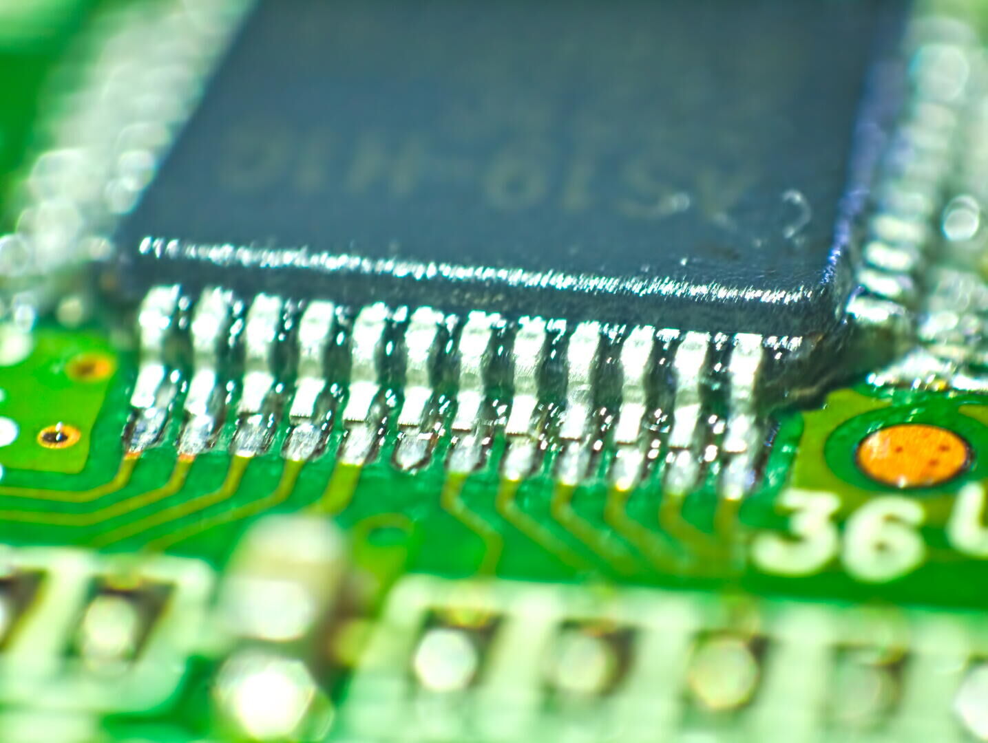

Az egész titka, hogy körbe kell nyalni fluxszal, és akkor nem fog zárlat keletkezni a lábak között. Amúgy ugyanaz a fizikája, mint a BGA-nak, az olvadt ón felületi feszültsége húzza a helyére a chipet. Persze azért nem árt elég pontosan a helyére tenni. Ez egész jól sikerült, a legmeredekebb az volt, hogy felmelegítés után a 4 oldalból három jó volt, egyen kicsit volt eltérés, ami már geometriailag is erősen kérdésesen lehetséges :DD. Itt csipesszel (aztán tűvel) a helyére feszegettem a helyére a lábakat, jó ronda lett. :O Vagy 100 képet lőttem ellenőrzés közben (telefon, meg rendes makró is), mert nagyítóval sem lehetett rendesen látni, hogy zárlatmentes-e, nincs-e a levegőben láb.

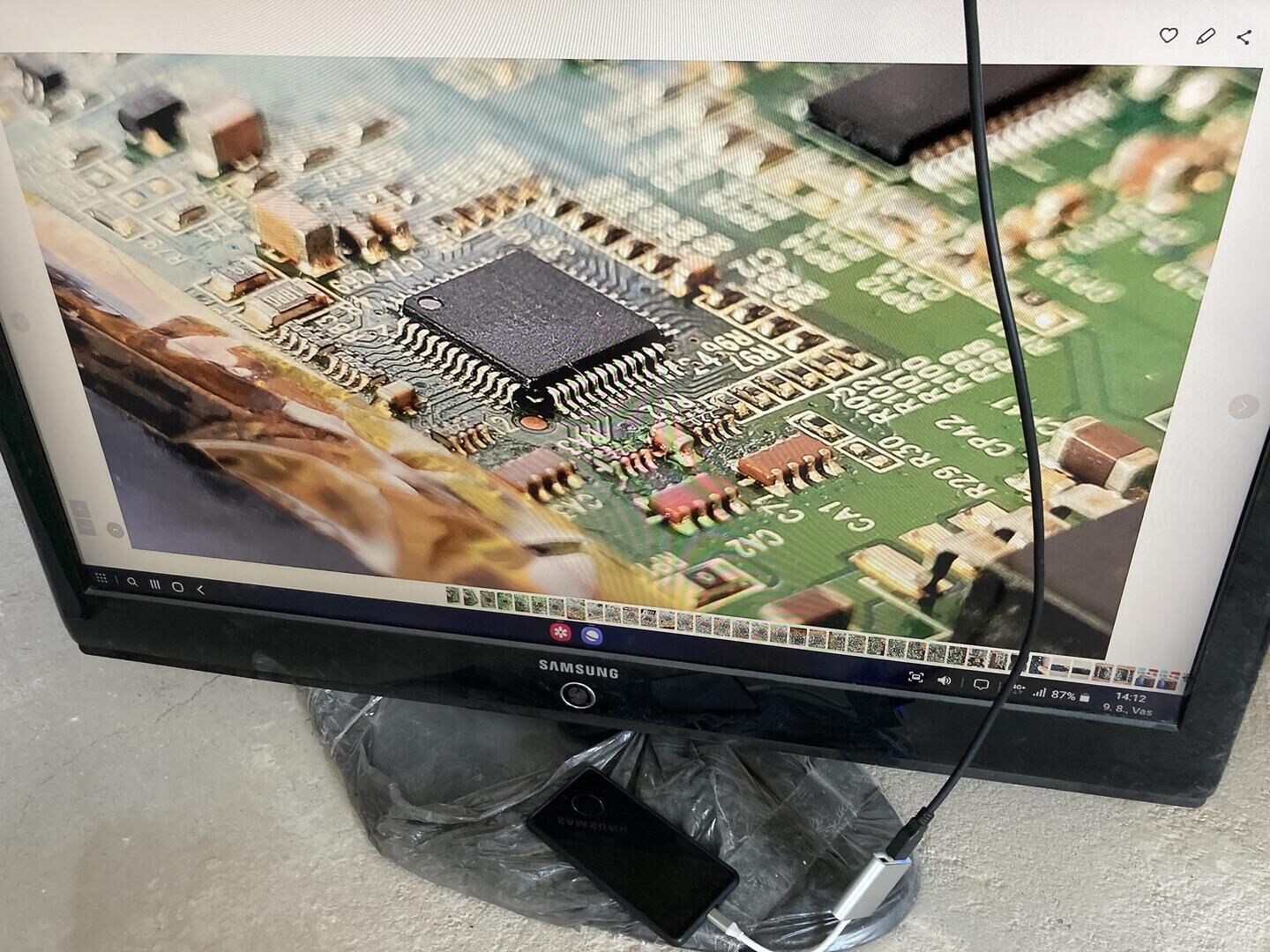

A fordított objektív jól jön ilyenkor is

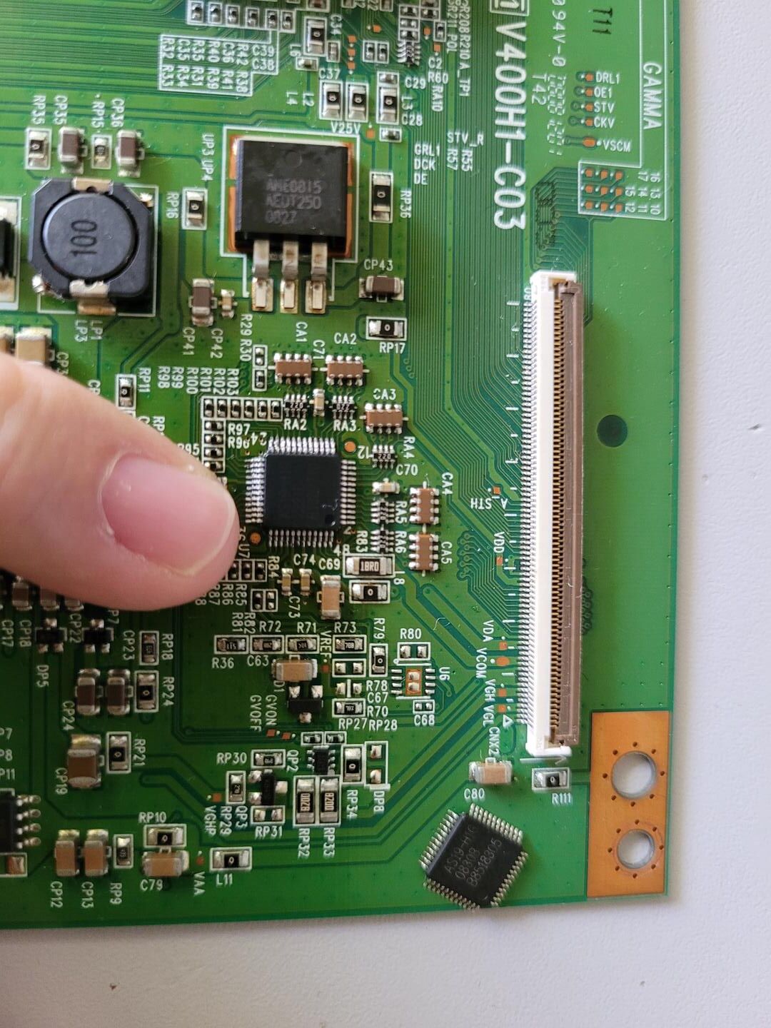

Ez volt ott. A kisujjam for scale.

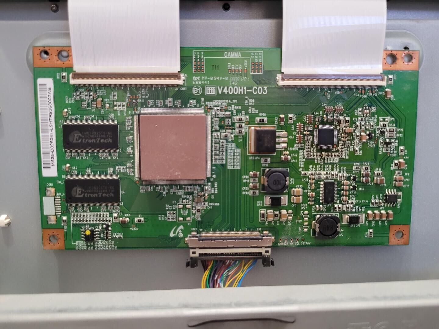

Ez a T-Con...

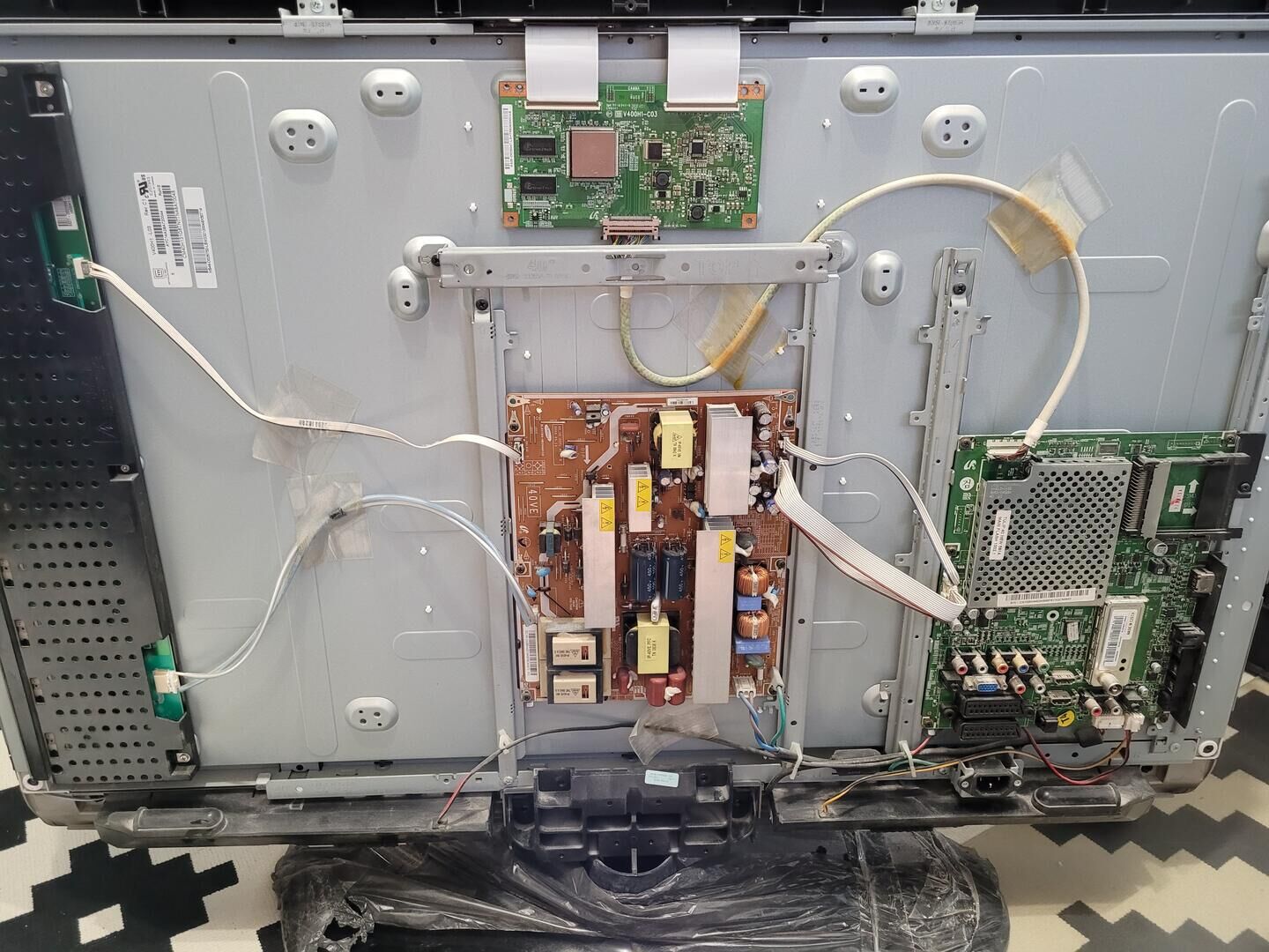

...itt pedig a TV tetején látható
