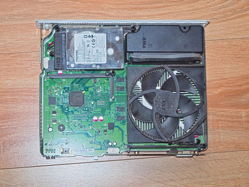

Tehát szét kellett szedni.

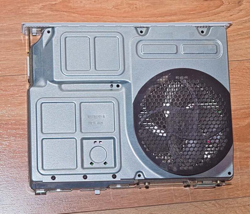

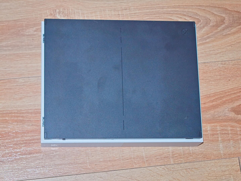

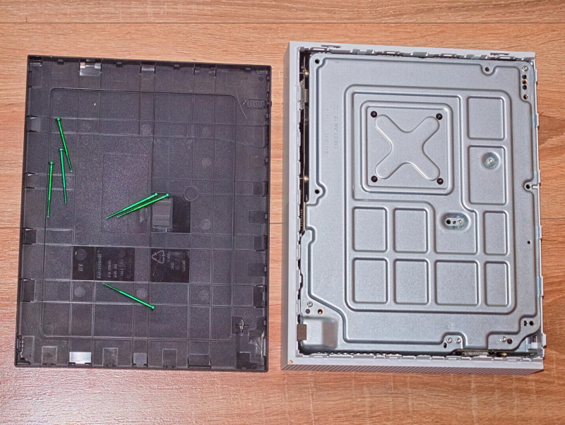

Az alján a fekete idomot kell lefeszegetni késsel (elég félelmetes, merev fülek tartják, de nem törik el, mind a 4 oldalát fel kell feszíteni). Utána egy rakás Torx (8-as?) csavar, és lejön a belső fém ház teteje. (A titok, hogy a feketéket nem kell kicsavarni alul, azok a procihűtő csavarjai. Persze ha pasztázni is akarunk, akkor azt is.

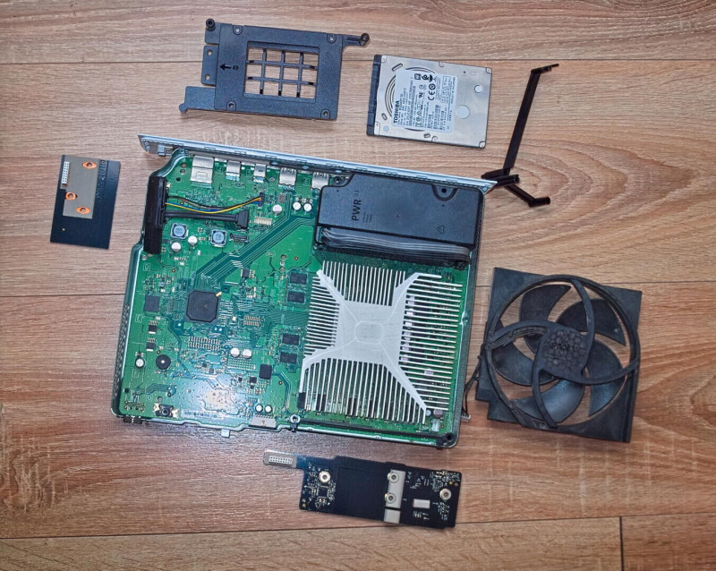

Az elején van a bekapcsológombos NYÁK, az alján/oldalán meg egy valamilyen rádiós cucc. Ezeket pár csavar tartja (Torx, de persze nem akkora, mint a házban amik vannak, miért is), azokat is érdemes kicsavarni. A csatlakozójuk nem egy érzékeny darab, simán kihúzható.
Ha lent a fém tető, akkor már hozzá lehet férni a winyóhoz. A tartója kijön, alul 4 csavar rögzíti a winyót a műanyag kerethez. A csatlakozót csak akkor lehet lehúzni, ha a csavarok kijöttek, külön rögzítése van.
(A ventit 4 műanyag fül tartja a hűtőbordán, ha valaki takarítaná, a borda leszedése nélkül is lejön.)

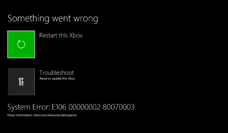

Bele egy másik winyó, és máris van kép! Azt mondja, E106
A folyamat képekben :
Azt a feketét le
Aztán a zöld csavarok ki, azzal jön le a teteje
Szóval ezt a tetejét le
És íme
...majd a total destruction
(meredek, hogy ott a 2. SATA csati, meg az ODD helye is)
És lőn E106 és recovery (milyen jó dolog egy HDMI capture eszköz...
Akkor a jó hír, hogy van kép, a rossz, hogy ez nem PC, hanem valami egyedi oprendszeres izé, szóval valahogyan OS-t kell varázsolni rá. Az E106 pont az, hogy nincs OS. Szerencsére írtak erre már scripteket emberek, Linuxra is (ez nekem el se indult

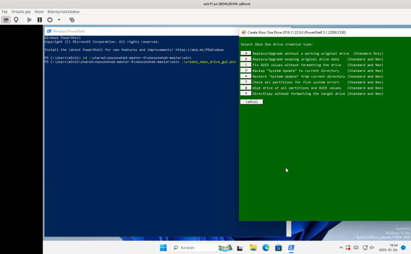

A Xboxonehdd script annyit tud, hogy létrehoz egy megfelelő partíciószerkezetű, megfelelő GUID-okkal mókolt, megfelelő méretű winyót (500GB-2TB méret között). (Meg tud klónozni is, ha van mit.
Amúgy nem tudom, milyen filerendszer, 5partíció van rajta.) Az OS nem fog ettől rákerülni. E101 vagy E106 ezzel is, ha elindítja vele az ember a konzolt. (Magam egy Windows-os virtuális gépen futtattam a script, a winyó USB-n lógott a hoston.) A GUI-s verzió nem egy agysebészet, szögegyszerű menün lehet végiglépkedni, még én is tudtam kezelni
Így néz ki a GUI-s script

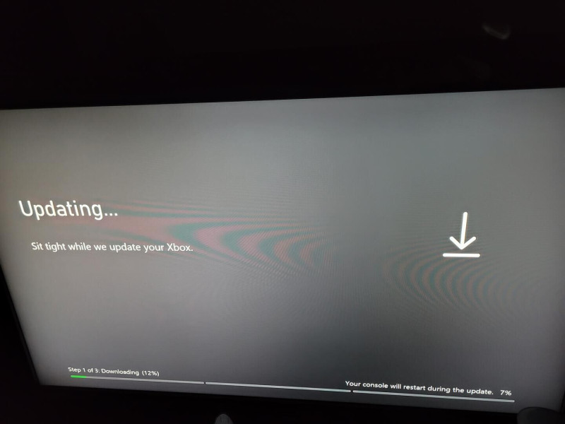

Na itt már megy az ápdét

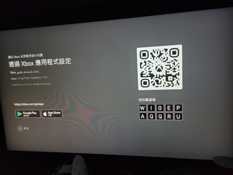

Leszedve az OSU1-et, azt ki kell csomagolni egy pendrive-ra (8GB minimum, 7,4GB az OSU1 ZIP). (Csak egy $SystemUpdate folder kell, más ne is legyen a pendrive-n.) Ezzel elindítani a konzolt, és a Troubleshoot menüből Offline System Update, hálózati kábel csatlakoztatása mellett. Ha jó az OSU1, akkor szépen felupdatel a gép, és a "Beállítás Xbox applikációval" képernyő fogad, innentől, ha jól értem, működik a cucc
. Többeknél volt, hogy a letölthető OSU1 még nem volt frissítve a MS-nál, és addig nem tudták használni a gépet, amíg a MS ki nem adta az újat (ha update közben elhal a konzol, akkor lehet ebbe belefutni).
És kész is
