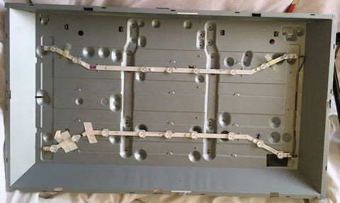

A fém lavór lecsupaszítva, benne az új LED csík. Mea culpa, én is szigszalagoztam :D Itt még hiányzik az egyik LED sapka is, azt is pótoltuk.

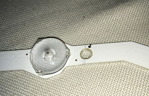

A kókányolt LED csík helyére az új került (ez is kókányolt, mert a futár meghajtogatta, így a vezetősávokat javítani kellett). A két csík színe kicsit eltér (és ugyanaz a típus van rájuk szitázva!), de a képen ez alig látszik (kb. teljesen egyszínű, világos képernyőnél) Szóval majdnem tökéletes lett :) A javítás persze a műanyag felfogató bolha lyuka mellett volt, így a bolha faragása mellett kiegészítő szigszalagot is kapott. Amúgy, mivel megszakadtak az alumíniumlemezre ragasztott vezetőfóliák, ezekről kellett a lakkot lecsiszolnom, és dróttal átkötni a sérülést.

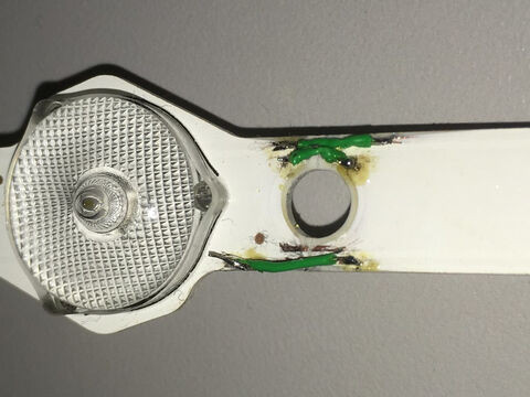

Az új LED csík sérülése...
...és a javítás

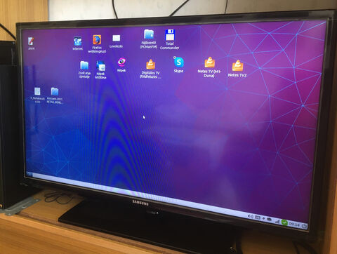

Ilyen a képe javítás után. Szemmel azért láthatóak foltok, de minimálisan.

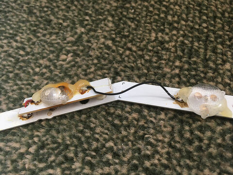

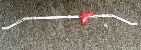

Amúgy ez volt benne
Ilyen megoldásokkal. Elektrohorror.
Azért ez utóbbi képen látható csíkon háborogtam egy sort. OK, hogy azért így rakta össze a szerelő, mert nem volt pont olyanja, és hosszú idő rendelni, de ez max. ideiglenes megoldásnak lett volna korrekt, amíg meg nem érkezik a bele való.

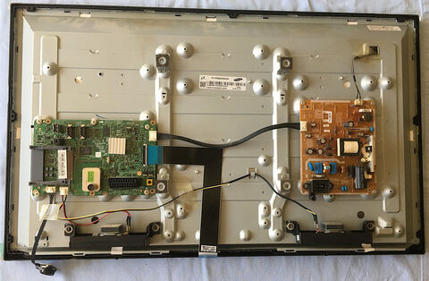

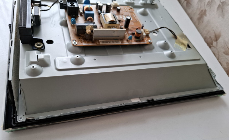

Update 2025 : Szóval megint elsötétült, de most fotóztam a szétszedést is. Meg most már volt otthon két tartalék csík.

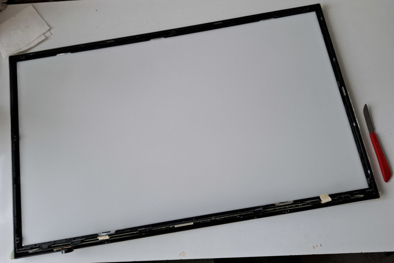

Ez csak a keret, benne a LCD, és felette a fényterítő fóliák (ezért látszik fehérnek)

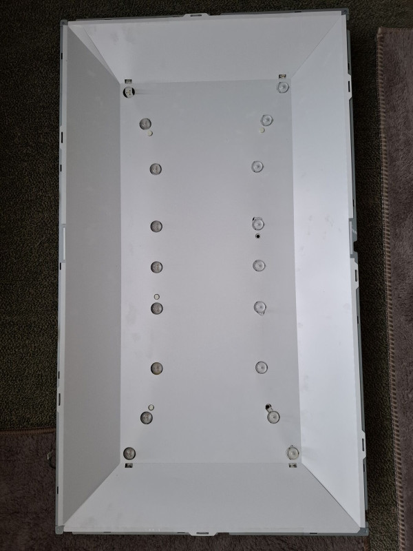

Így jön le a lavór felfelé a kijelzőről és a keretről. Elég félelmetes :D
Ez a fehér fólia van amúgy benne. Ez így 10 év alatt jól szétmelegedett, elég törékeny a LED-ek mellett.
