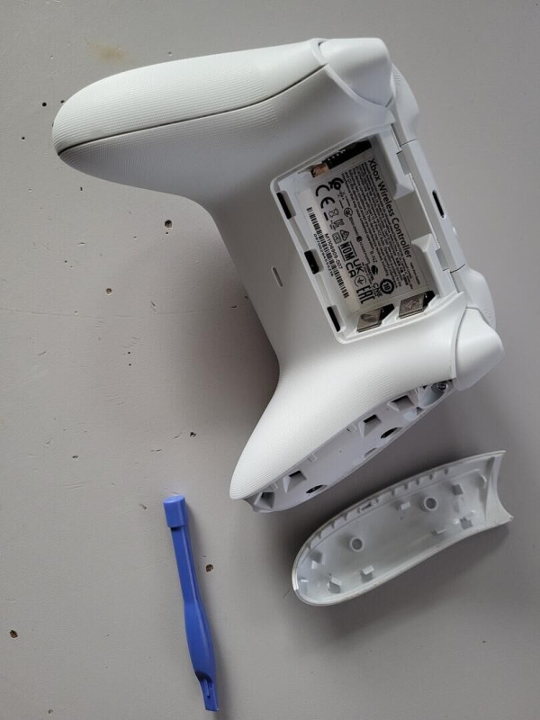

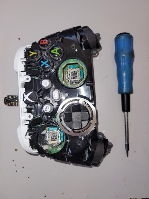

Alapvetően eléggé egyben levő cuccnak tűnik, sehol egy csavar, ilyesmi. Nyilván pattintós műanyag, mert mi lenne... :D Szóval a két tőgyén alul kell a műanyagot lepattintani. Elég félelmetes, mert szorosan illeszkedik, és nehéz egy pengét a résbe dugni, meg szétfeszegetni is, és recseg, ropog. Ha lefeszegettük a két idomot, akkor pár darab "security" T8 csavarral találkozunk, aminek a közepén van egy pöcök. Ezt vagy kitöri az ember, vagy van megfelelő T8 csavarhúzója. Nekem volt... csak mire megtaláltam :O
Bónuszként van egy csavar az elemtartó aljában is, szerencsére műanyag alapú a matrica a tartóban, fel lehet húzni, nem szakad el. Így már leesik a cucc teteje. Ha tényleg csak takarítani kéne a joystickokat, akkor megtehetjük. (A képek két kontrollerről készültek, az egyik micro USB-s, a másik C-s, de a felépítése teljesen ugyanaz volt.)
Letépni az egyiket
Másikat is

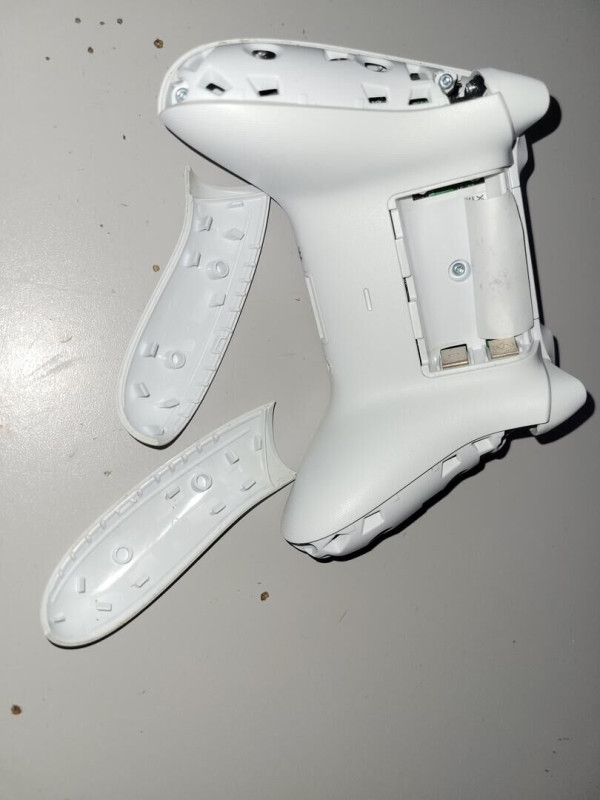

És lejön az alja

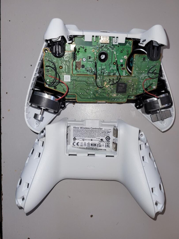

És akkor nincs teteje sem

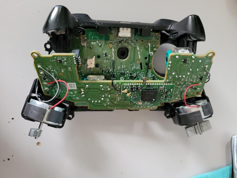

A kontroller egy műanyag keretre van felépítve (ami kb. a teteje), így a külső ház könnyen cserélhető mindenféle egyedire.

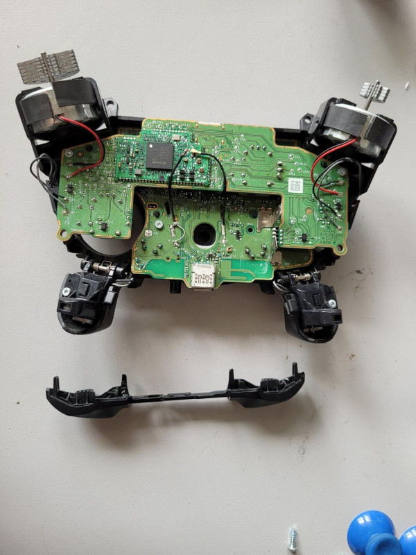

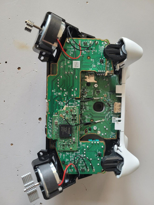

A kereten belül két NYÁK és két rezgőmotor van, meg a LT, RT gombokhoz két szenzor. Ez utóbbiak forrasztott vezetékesek, ha ki kell venni bármelyik NYÁK-ot, az macera. Az alsó kevésbé; egyedül arra kell figyelni, hogy az (egy vagy két) árnyékolt kábelt a Bluetooth modulhoz lehúzzuk, különben könnyen leszakad a vége, és ez a nagyon vékony kábel nagyon nehezen forrasztható. A motorok és a szenzorok vezetékei is forrasztottak, érdemes bejelölni filccel, mi hova megy, mielőtt leszedjük.
Alsó NYÁK kijön (és ja, leszakadt az egyik RF kábel :D )

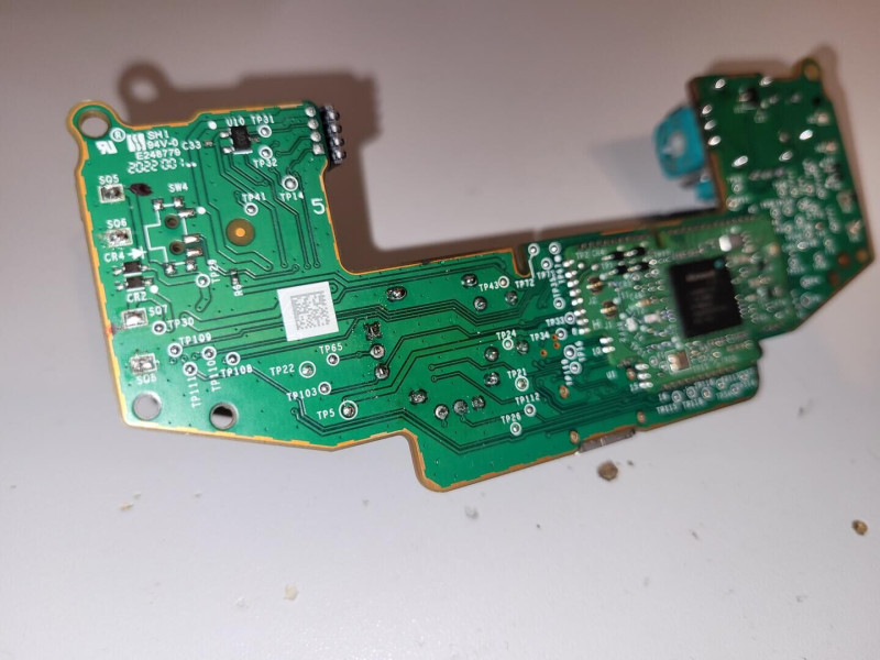

Amúgy a NYÁK-okat T6 csavarok fogják, nincs nagy dráma a kiszedésükkel. (Van egy tüskés csatlakozó köztük, ez könnyen enged, visszafele csak brutális erővel lehet rosszul összenyomni, szóval nem könnyű kárt tenni benne.) A LB, RB gombok műanyagjának kiszedéséhez még az USB csatlakozó körüli keretet kell kipattintani, aztán a két gombot tartó idom két végét kipattintva kijön az is egyben.

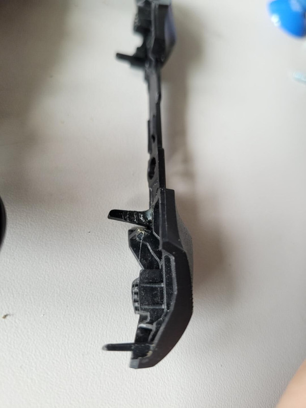

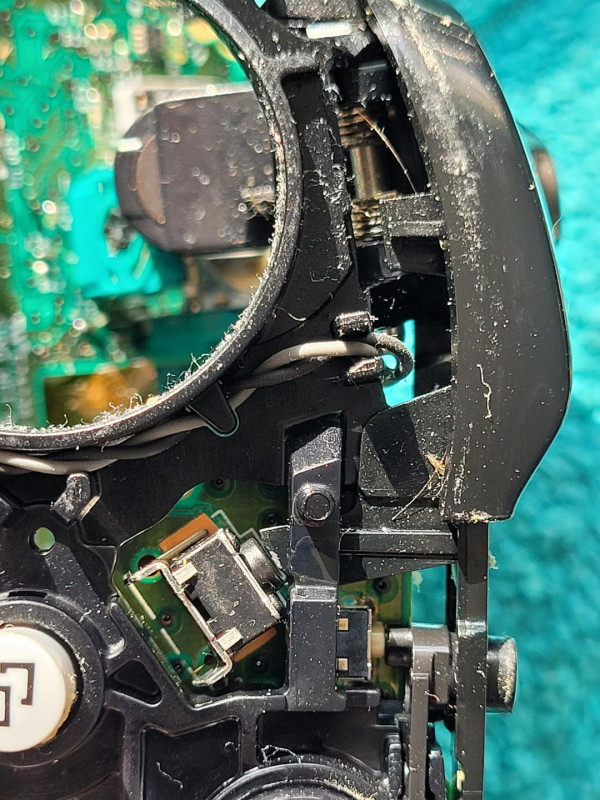

Amelyikeken a LB, RB gombok voltak rosszak, azok közül egynek eltört a gombról hátranyúló műanyag rúd, ami a kapcsolókat nyomkodja. Szerencsére megvolt, beletűztem egy felforrósított drótot, kapott műgyanta alapú ragasztót. Egyen cseréltem a kapcsolókat. A többinél a kapcsolókba nyomott kontaktspray elég volt. Ilyet se láttam még.
Ez az LB RB gomb
Megtaknyolva
Kevéssé látszik, de így nyomja meg a gombot

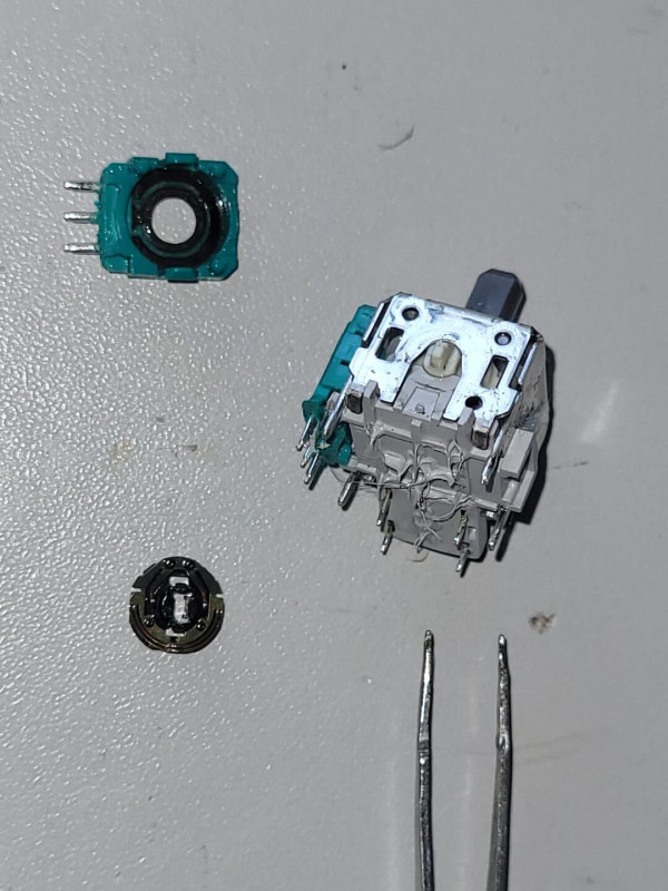

A joystickcserés érdekesebb volt. Ezekbe először nyomtam kontaktsprayt, de nem lett jobb. Ja,hogy nem oda kellett volna, hanem a zöld potikba? :D Mindegy, megrendeltem 4db joystickot, tkp. az üzemi étkezdében egy átlagos ebéd ára volt. A vastag NYÁK jól bírja a melegítést, amit kell is, mert rengeteg lába van, és nem mindről lehet leszippantani az ónt. Ezen kívül viszont könnyen kijön a joy, csak egyet sikerült nagyon szétolvasztani, a többi rendben mozog is. Az újakat beszerelve meglepő módon megszűnt a drift :D Persze lehet, hogy elég lett volna a potikat szétszedni, és pucolni, de nem hinném, hogy hosszú távra ez jó lenne.
Kicserélve végre :D
Mondtam, hogy megolvad az alja :D
