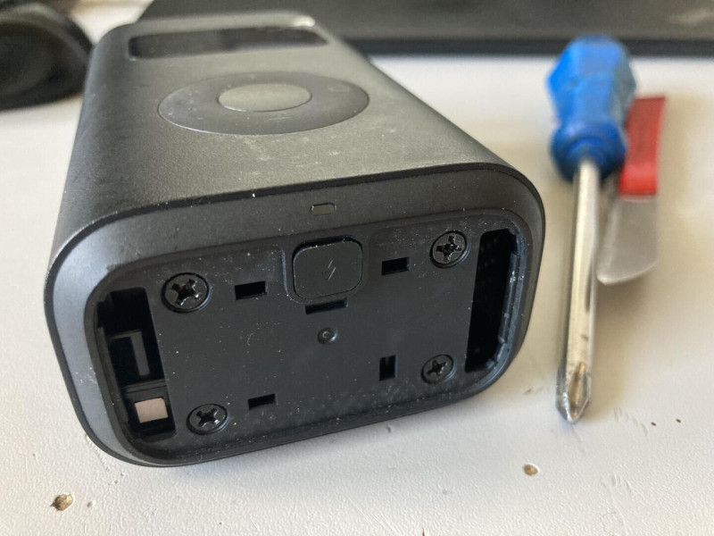

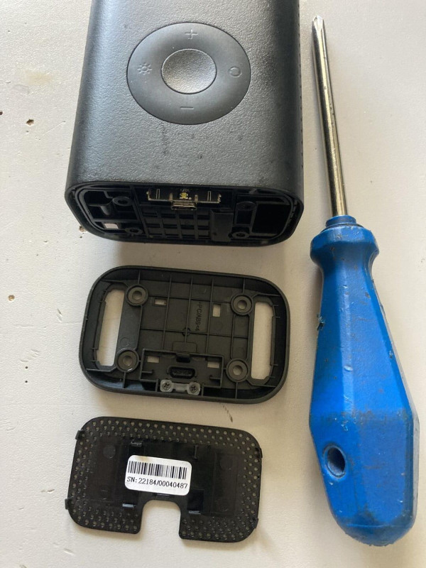

Szóval először az alját kell kirángatni, és szerencsére nem ragasztott (tényleg, semmi nem ragasztott benne, ezt azért fel kell írni! ;] ). Ebben az a trükk, hogy vagy tényleg zsilettpengével lehet felpattintani, vagy mint én, a lyukakba szúrt csipesszel. Elég egy fülnek engednie, mert onnantól már van elég rés egy rendes késhez, gitárpengetőhöz.
Kipattint

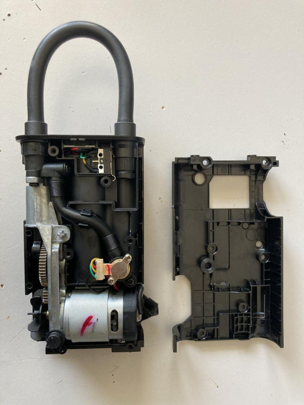

Aztán 4 csavar, ki lehet rángatni a pumpát a burkolatból, felfelé. Ha nem jön, akkor óvatosan, mert a gombokban akadt el. Ha kint van, akkor érdemes egyből leforrasztani a motorról (bal alul van, ha szemből nézzük a pumpát) a kábeleket, mert így nem indul el a pumpa szétszedés közben (ez veszélyes is mert pl. a másik oldalon van egy ventilátor is, ami azért le tudja darálni az ujjakat), meg simán infarktust okoz :D ).

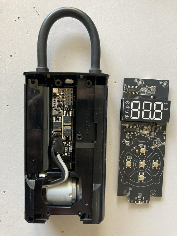

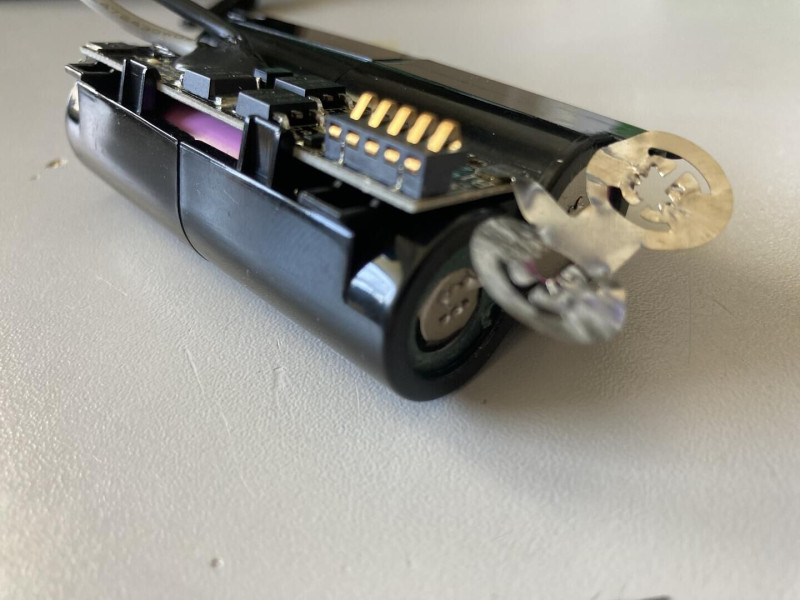

Az elektronika környékén csavarjunk ki minden csavart. Természetesen az elektronika alatt kell lennie két (három, de egy nem zavaró) csatlakozónak, amit nem lehet visszadugni, ha levettük az elektronikát. :W Az akkun levő sok érintkezős csati okozza amúgy, hogy szétszedés közben elindulhat a pumpa :D
Ha lent az elektronika, akkor ki lehet forgatni az akkut, ez lehet, hogy elég nehezen fog kiférni. A két kábelt ki kell fűzni a motor mellől.
Ez a 4 tartja össze
Ez van az alján
Kihúzva a házból, lent az elektronika, a bal oldalán látható az akku

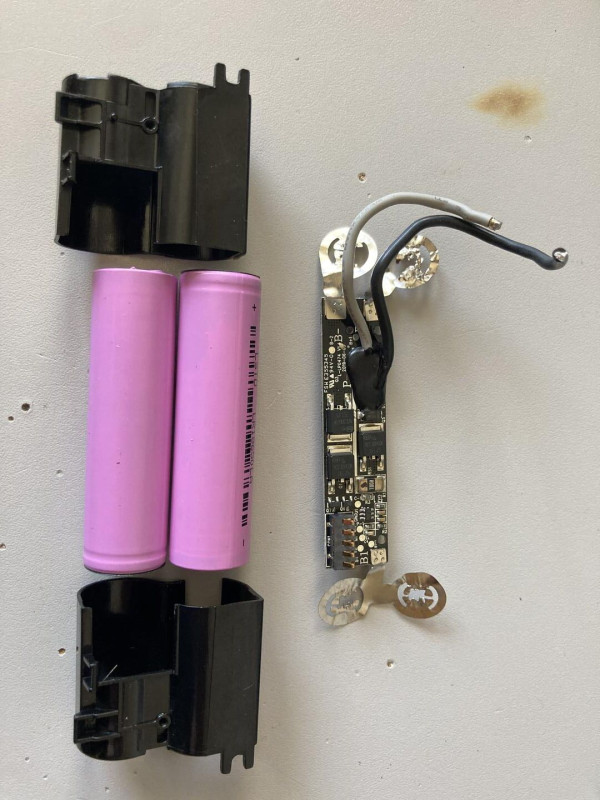

Az akku végein a ponthegesztett kötéseket felfeszegetni, majd szét is lehet húzni az akku burkolatát. Ez sincs ragasztva :)
Innentől már egyszerű, be az új cellák (polaritásra figyelni...), rá az elektronika, leforrasztani (érdemes forrasztható cellákat venni).
Akku...
