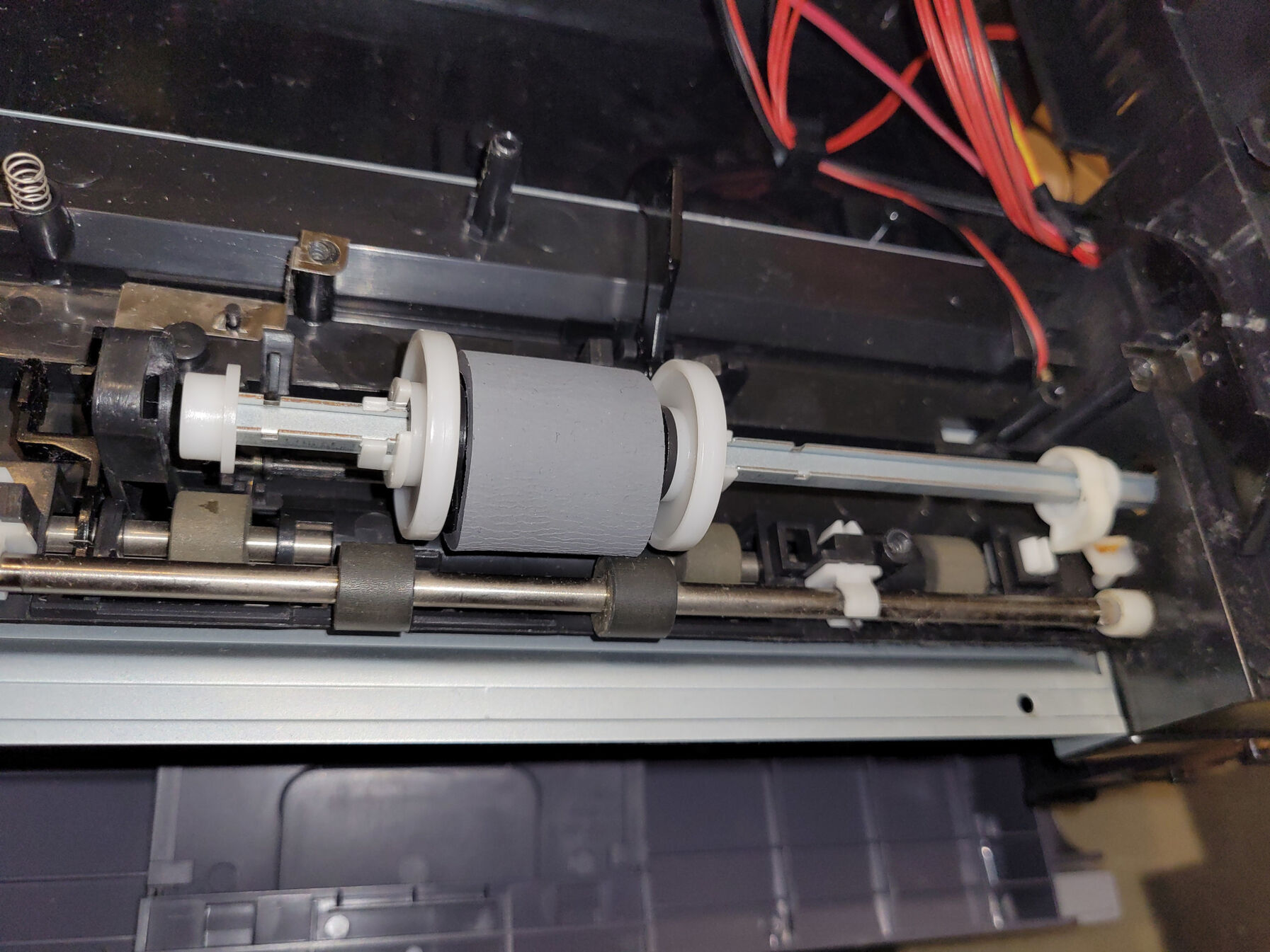

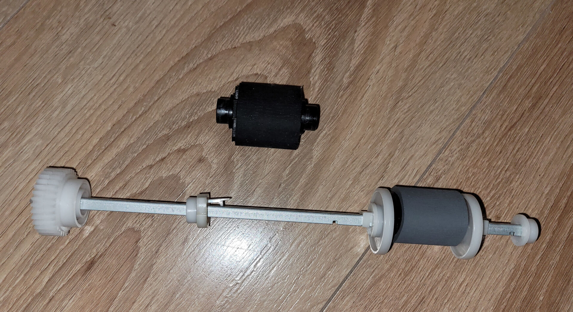

Azonban a videóban nem látszik, hogy mi történik a hengert tartó tengely kiszedése után, így ha már ott voltam, csináltam képeket, hogy másnak egyszerűbb legyen.
Szóval nagyon nagy kaland nincs; a fogaskerék lejön a rúdról, a záróelemen, ami a képen középre ba van húzva, pedig a kiálló kis kart kell felemelni, úgy lehúzható az is. A henger két oldalán a műanyag görgők rögzítéseit simán le lehet emelni a tengelyről egy lapos csavarhúzóval, nem kell végighúzni az egészen (persze én végighúztam, onnan tudom, hogy nem kell ) Ezután már jön a henger is.
És így néz ki a helyén
