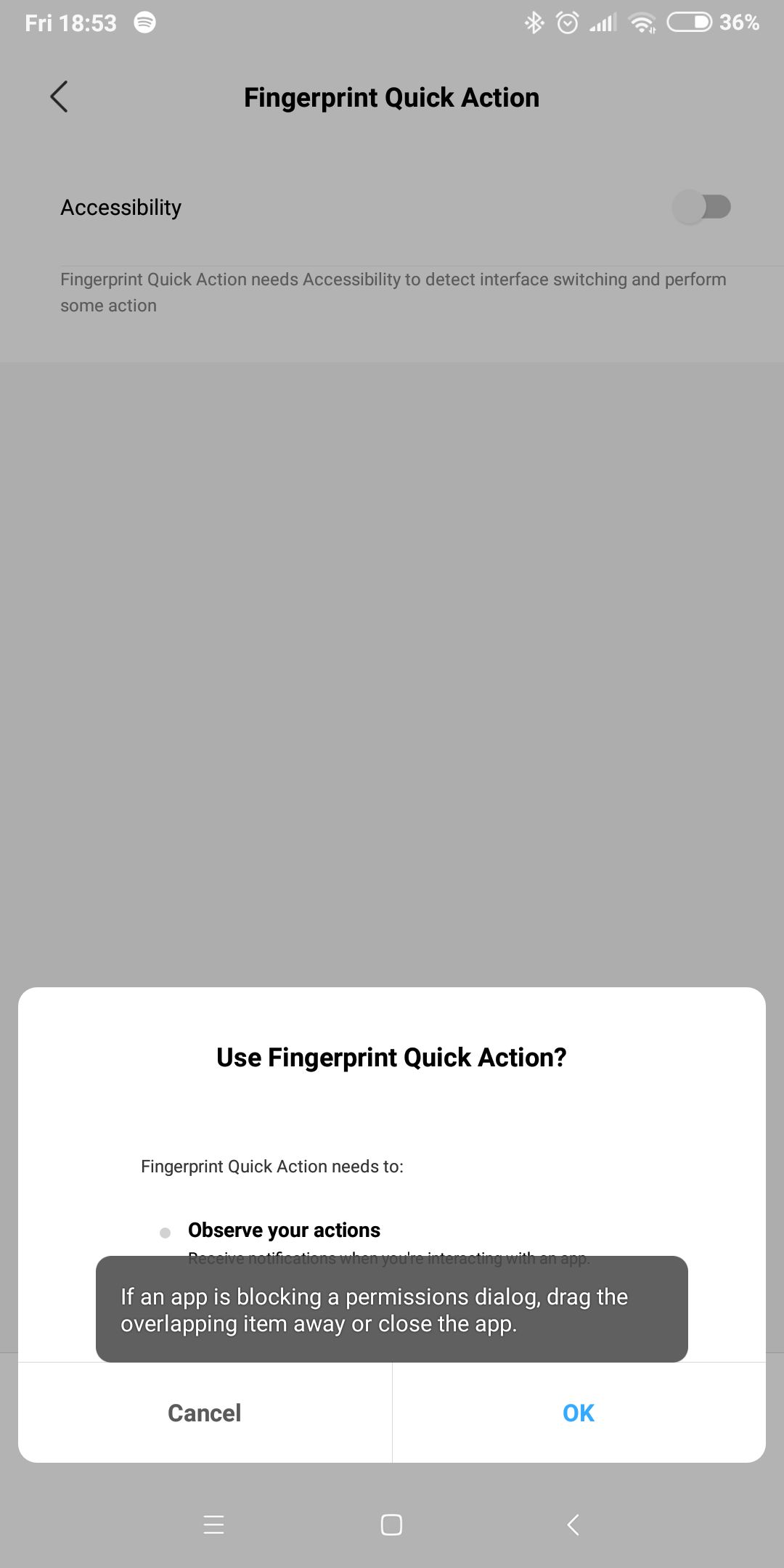

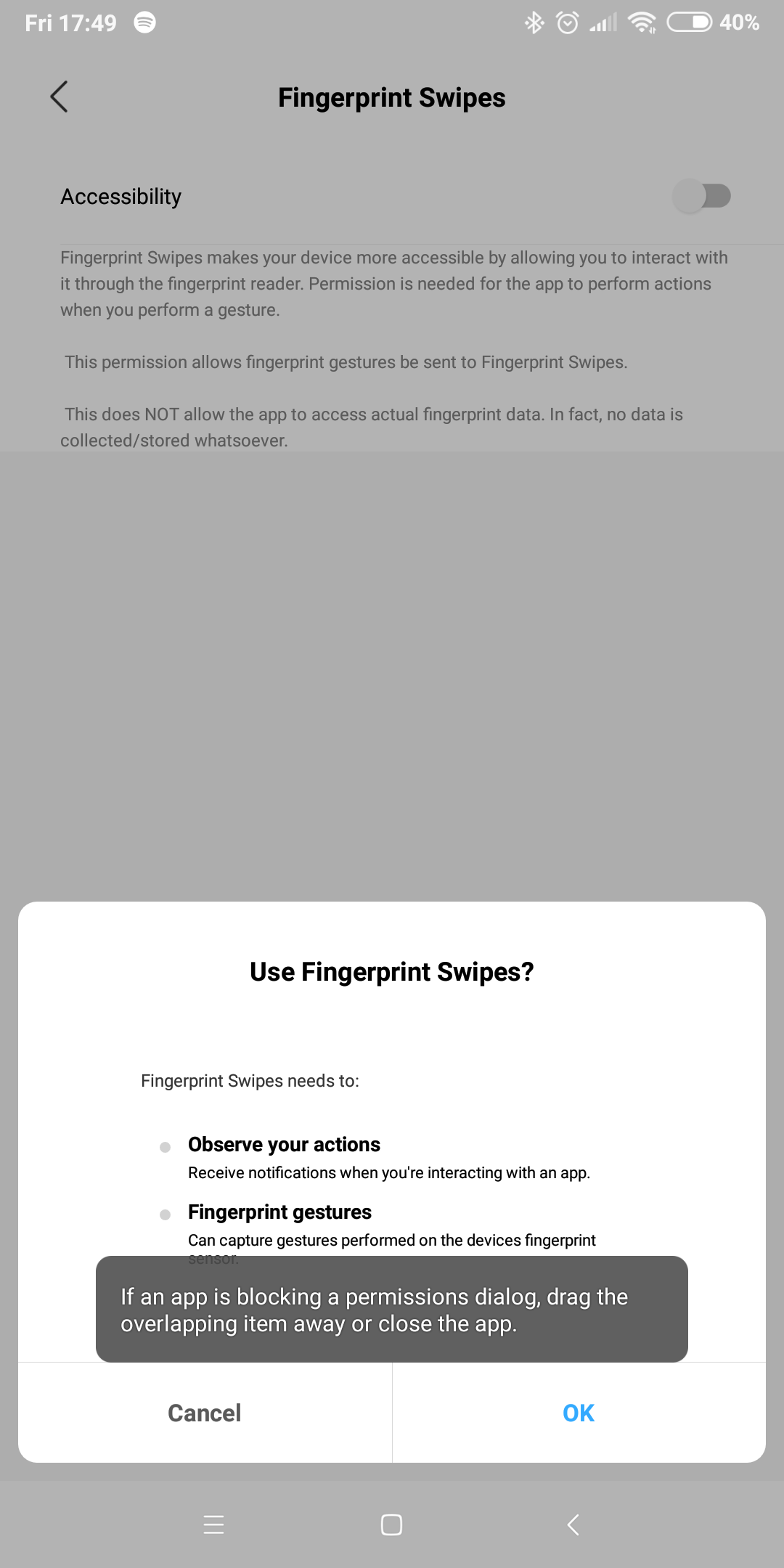

#13712
slayernick66
Viktor0610
#13709
hello, eloszor is koszi hogy probalsz segiteni
nos, en is letoltottem az appot de nekem nem endegi bekapcsolni, amikor megnyomom az enable-t, akkor ezt a feliratot dobja
panaszkodasnak tunik, mintha valami eroforrast ami kene ehhez a kapcsolashoz, valami mas bitorolna..ehhez kernek segitseget, hogy miert is nem tudom bekapcsolni, mi az alap problema, illetve hogy tudnam bekapcsolni..

slayernick66
sziasztok,
nem tudja valaki milyen modszerrel lehetne megtalalni az okat annak, hogy miert nem engedi bekapcsolni ezt a programot?
amit lenn irr felugro ablakban szurkevel, az az ok, de nem ertem milyen masik progi lehet amirol beszel
hatha valaki belefutott mar ilyesmibe...
