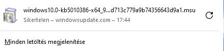

Az előbb még épp akartam is írni utólag, hogy a letöltési probléma ≠ telepítési probléma, ha gondok vannak az internetkapcsolattal, meg pláne ergya mobilnetről van szó, az megint más dolog. + Ha máshol letöltve az önálló telepítőt gond nélkül sikerült a telepítést, akkor nyilván nem semmit javítani, nem kell in-place upgrade sem, ilyenkor értelemszerűen az internetkapcsolatot kellene rendbe tenni.
Impair1980
King Unique #7231 üzenetére
Nagyon köszönöm az ötleteket, ezeket már végigcsináltam, de egyik sem segített!
Az in-place upgrade-et kivéve!
Mobilomra letöltöttem 4G-ről a frissítőcsomagot, amit a PC-re átmásolva telepítettem a kb5010386 frissítést!
Most már jó!
Vodafone otthoni nettel lehet valami vagy a router beállításokkal. Majd ezt később megnézem! -

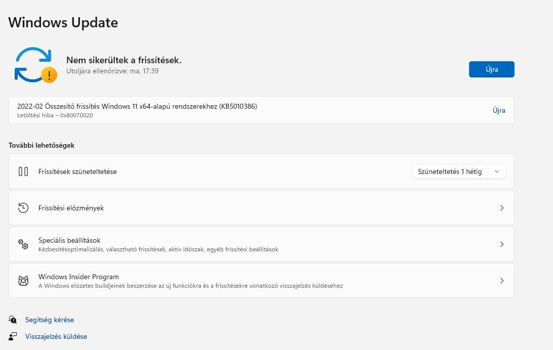

King Unique
Impair1980 #7226 üzenetére
Fix Windows 10/11 Update error 0x80070020 in 7 easy steps
A linkelt útmutatóban lévő megoldásokat kellene próbálgatni, meg szükség esetén lehetőleg mindet és nem csak egyet vagy kettőt, + általánosan ezeket a parancsokat lefuttatni.
Ha az előbbiek nem oldják meg, mert éppen annyira szét van csesződve a rendszer ki tudja milyen abnormális okból, akkor az alábbi útmutatóban lévő Windows 11 alól futtatott in-place upgrade-et érdemes még megpróbálni javítási céllal, az már többeknél megoldott ilyen-olyan frissítési problémákat.
Zoz
Ha semmi javítgatás nem segít, akkor UUP dump-ról készíts egy aktuális Win11 telepítőt, és azzal csinálj javító telepítést.

Csorbi
Ezeket told végig. Mind.
Impair1980
Van egy beragadt frissítésem!
Egy hete nem hajlandó letölteni!
Próbáltam manuálisan is leszedni, de ott is megáll a letöltés!
SoftwareDistribution mappát töröltem.
Windows Update Reset Script-et is megcsináltam!
Ötlet valakinek? -
