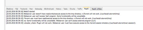

Meg kell nezned milyen csomagok tartalmazzak a stat es curl parancsot, majd azokat is installalnod kell (de nem emiatt nem muxik most.)
En sajna a tovabbiakban ezen mar nem tudok segiteni, nem hasznalok rutorrent-et. Azon a forumon olvasgass, s probald ki oket, hatha.
De mi valtozott a mukodo verziohoz kepest? Frissitetted a rutorrent-et? Ha igen, probald visszarakni a regit. -
tomi5244
Mindennek adtam jogot igen, már szerintem annak is aminek nem kéne. De nincs változás, ez egy új hdd még ami a NASban van így mivel nincs veszteni valóm elölről kezdek most mindent. Ha elakadok akkor lehet kellene megint egy kis segítség.
Es kell meg neked a 'stat' es 'curl' parancs is majd kesobb. Ezt kifejtenéd? ha nem nagy kérés, ezt a részét nem vágom.
Egy előző HDDvel amúgy ment a rutorrent frankón, ott is kellett először a jogokkal variálni, de elég hamar megoldottam. Most viszont nagyon nem akar összejönni. Lehet már az elején elrontattam a felhasználókat és a csoportokat(?)

Ez pedig jogosultsagi problemanak tunik a logok alapjan:
Igy sem muxik?
chmod 777 /usr/local/rutorrent/tmp
chmod 777 /usr/local/rutorrent/var/.session
a rutorrent es var konyvtarak jogai is rendben vannak?Ha nem, es leallitod a rutorrent-et, akkor a problemas konytarak torlodnek?

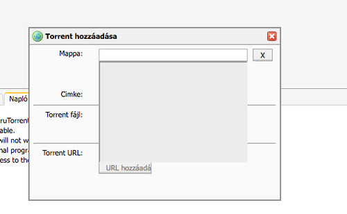

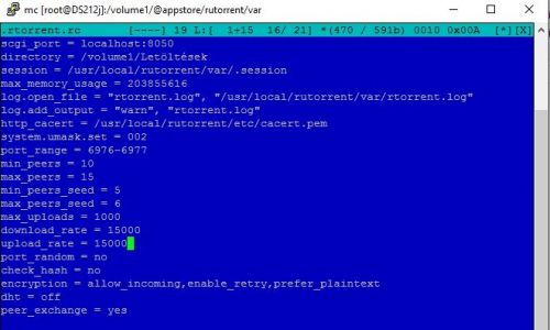

tomi5244
Feltettem a rutorrentet meg a web stationt egy Synology NAS-ra, elindul a dolog de onnantól meghal. A lenti képen látható hibát írja a napló. Már minden kérdéses mappának adtam írás/olvasási jogot ssh-n root-al. De semmi
Ti mit tudnátok kihámozni belőle? Használ itt valaki Syno NAS-on rutorrentet?

enginev3.0
enginev3.0
#1800
Meg ezekhez a sorokhoz kéne egy kis magyarázat, hogy be tudjam őket állítani helyesen
Egyébként nason fut az rtorrenthash_read_ahead = 8
hash_interval = 10
hash_max_tries = 5
max_open_files = 32
max_open_sockets = 32
max_open_http = 32
encryption = allow_incoming,enable_retry,prefer_plaintext
system.file_allocate.set = yes
