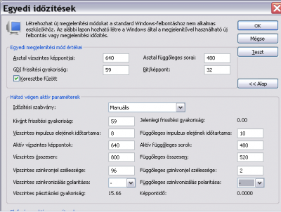

Mostmár megy a powerstrip, és mivel Tzsolesz itt hagyta a kábelét, tudok próbálgatni.
Az a helyzet hogy kép az van. Viszont semmi más nem működik , csak a 768 x 576 , 25 Hz.
Adok hozzá "speciális időzítési beállítások" között nagyobb felontásokat nagyobb képfrissítési Hz-et , de ha rányomok az alkalmazásra viszzadob az768 x 576-os felbontásra. Catalistban ugyan engedi érvényesíteni, de akkor meg a kép megy el.
Most akkor vagy a tv-m nem HD ready, vagy valamire nem figyeltem. Még a Hz-et sem engedi 25-től feljebb. -

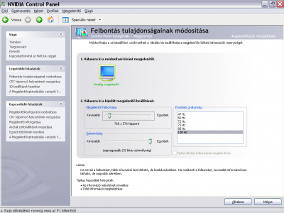

van egy scart(ez megy ugye a tv-be)svideo+hang dugasz 5m kábelem,igy kép és hang is átment frankon.
10.2 driver van fent,volt a legujabb is de az se volt jo,igy megprobáltam egy régebbit.
display optionsba force tv detect benyomva,duplicate a kijelzönél.
és ez még amit irtam:
http://www.kepfeltoltes.hu/view/110725/Clipboard01_www.kepfeltoltes.hu_.jpg -

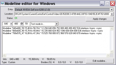

Sikerült már a PowerStrip-et beüzemelni? Mert, ha nem, akkor tudok egy jó alternatívát (bár nem tudom, hogy 64 bites Win7-en működik-e, de hátha).
A program neve WinModelines. Letöltöd és kicsomagolod egy mappába, majd elindítod a Modeline.exe-t:
A fehér boxba bemásolod ezt:
Modeline "768x576_47 16,0KHz 47,3Hz" 15.525 768 800 872 968 576 628 640 678 interlace -hsync -vsyncMajd "Apply Changes", ekkor egy Újraindítást kér. Ha ez megvolt, akkor nyisd ki a drivert és a "Felbontás tulajdonságai"-nál állítsd be 768x576-ra:
A frissítési gyakoriságot pedig 47 Hz-re (ezt a WinModelines adta hozzá) és mondd neki, hogy "Alkalmaz", majd "OK" (ezt már a TV-n kell).

Sajnos igazad lett: időközben számtalan beállítással próbálkoztam, egyik módon sem sikerült működésre bírni ezt az "átalakítónak" nevezett valamit - így legfeljebb ruhaszárítónak lehet felhasználni. Most fogom visszavinni a boltba.
Bemásolom ide is, amit az ipon vonatkozó oldalára is megírtam kritikaként.PowerStrip segítségével a 25 Hz Interlaced, illetve 50 Hz Interlaced beállítást is kipróbáltam, mindkettőt 640×480-as felbontással, majd megpróbáltam a 768×576i PAL beállítást is (ez is váltottsorost állít be) az előre definiált PowerStrip-beli sablon segítségével (25 Hz interlaced), aminek szerintem szintén működnie kellett volna - egyik sem ment. Azt is próbálgattam, hogy mi van, ha nem váltottsorosra állítom, hasonló eredménnyel.
Ezután még mindenféle módon kísérleteztem a beállításokban, de nem sikerült működésre bírni az "átalakítót".
Ja, és próbáltam egy HD3850 (DVI - D-Sub átalakítóval), illetve egy GeForce FX5200 videókártyával is (utóbbinak eleve van D-Sub kimenete is) - egy régi Daewoo TV, illetve egy elég modern LG LCD TV Scart bemenetére is kötve.
Tanulság: ezt NE vegyétek meg, inkább készítsetek otthon ilyen átalakítót, számtalan tutorial kering a neten ezzel kapcsolatban is.==

Több helyen írták, hogy fontos, hogy a megjelenítési beállításoknál 50 Hz interlaced a megfelelő
PowerStrip-ben 25 Hz Interlaced-t kell beállítani.néhány helyen azt írták, "elfüstölhet" a TV...

Több helyen írták, hogy fontos, hogy a megjelenítési beállításoknál 50 Hz interlaced a megfelelő, különben probléma lehet, néhány helyen azt írták, "elfüstölhet" a TV... na ezt nem igazán értem. Mégis mi füstölne el?
Azért sem értem, mert ha mondjuk van egy Sony TV (ami még CRT), ami a gyári adatok szerint elvileg 100 Hz képernyőfrissítési frekvenciát is támogat, akkor az 50 Hz-nél magasabb megjelenítési beállításoktól mégis mi baja lenne?
Amúgy a különböző megjelenítési beállítások testreszabására a PowerStrip nevű progi alkalmas.
