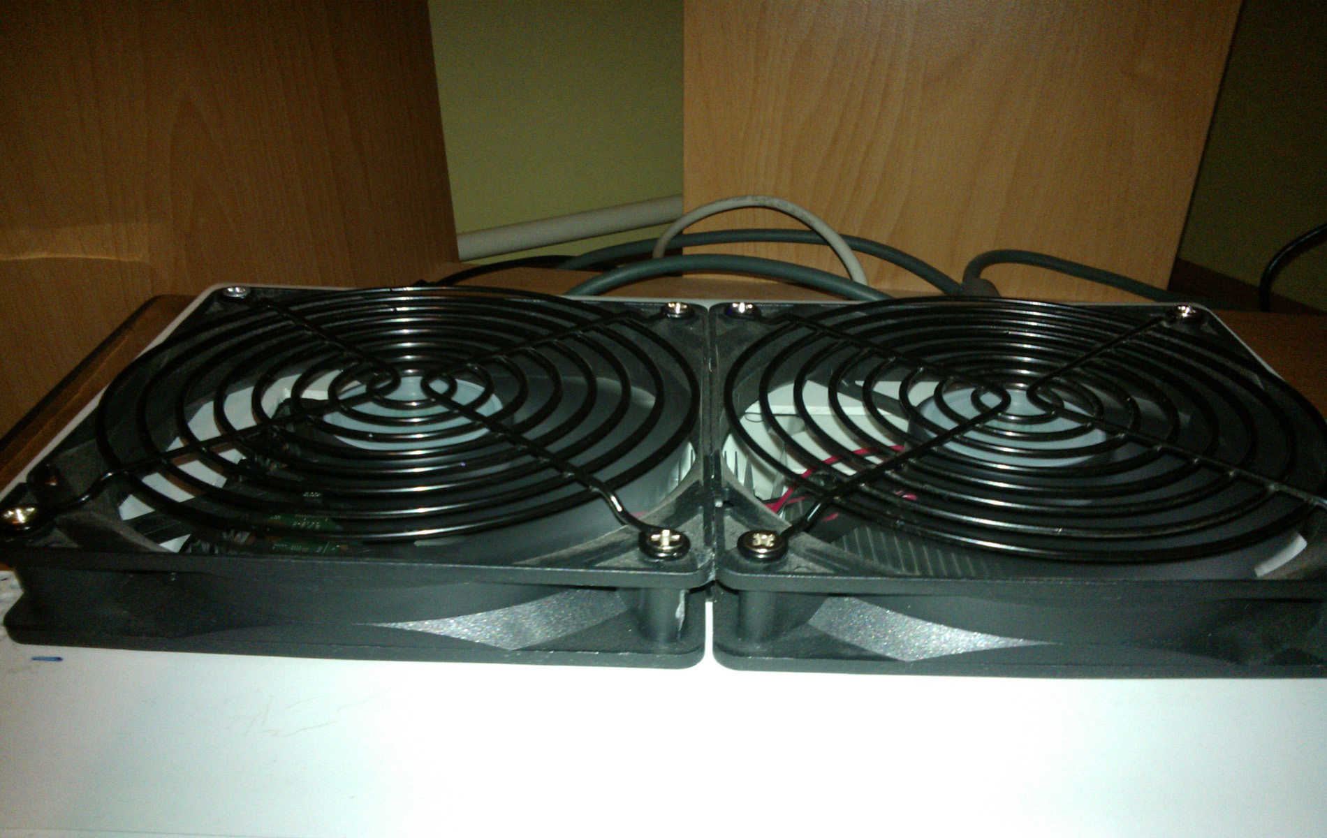

Eladóvá vált a jó kis laptophűtőm majd azon gondolkodtam jó lenne-e a boxot hűteni. Van-e értelme igaz nem a kérdéses helyet hűti csak kavarja a levegőt valamelyest....

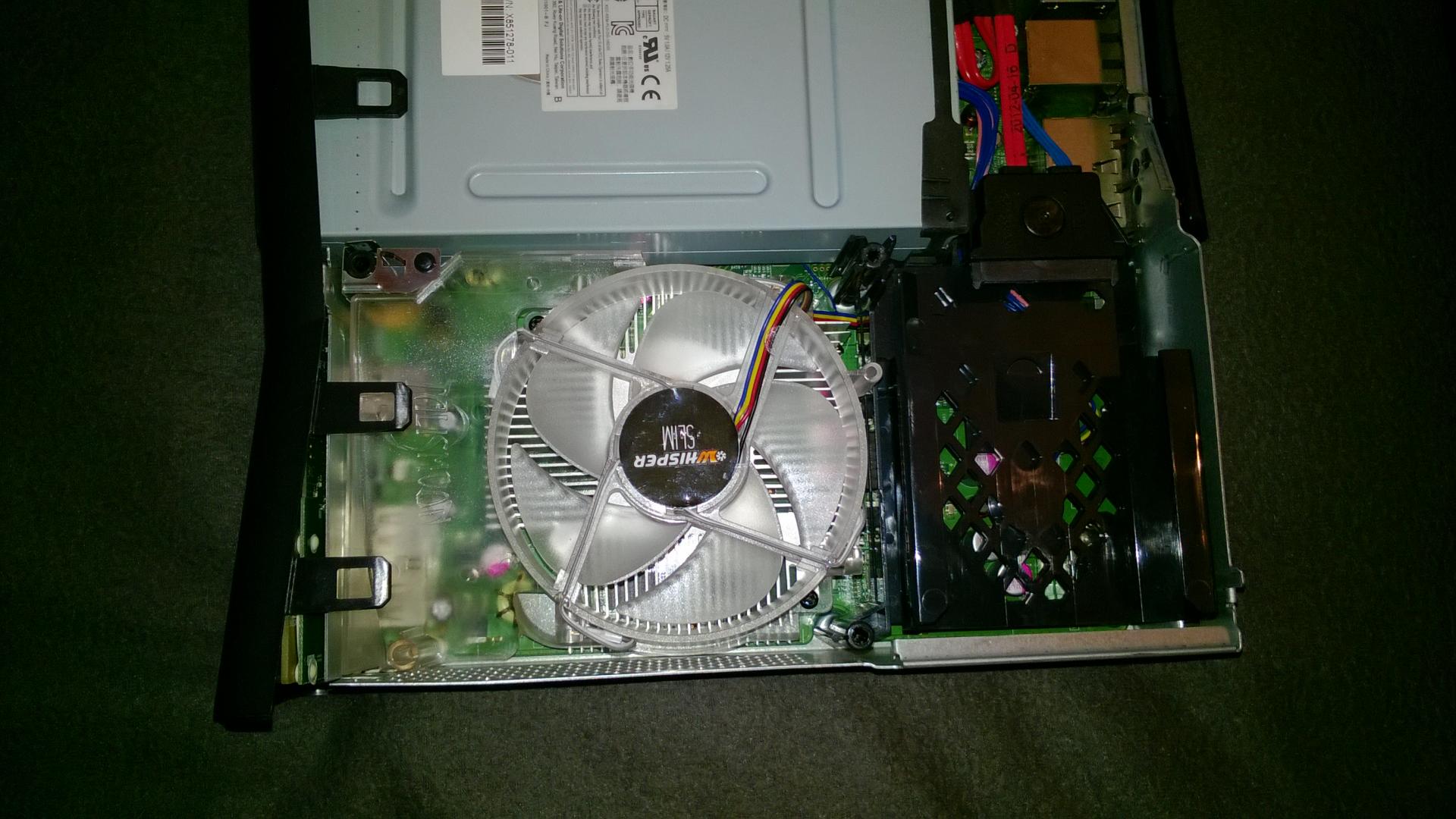

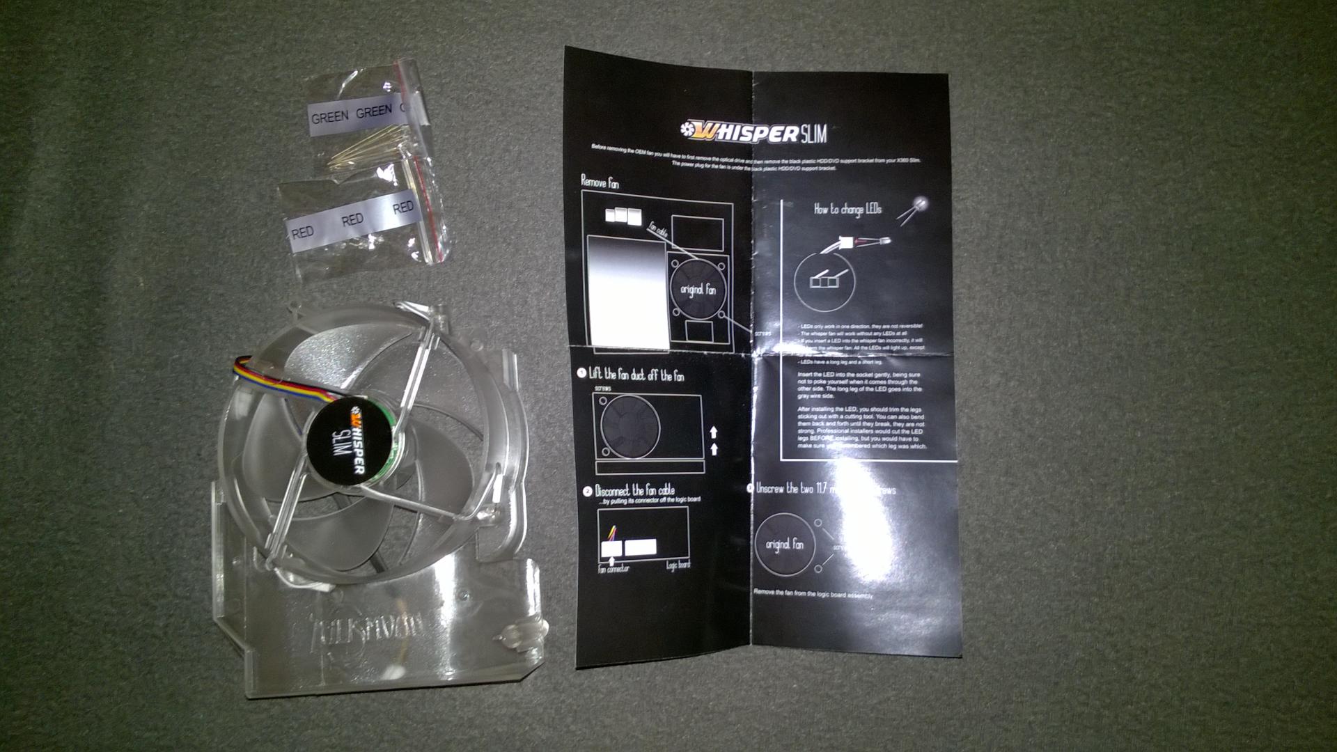

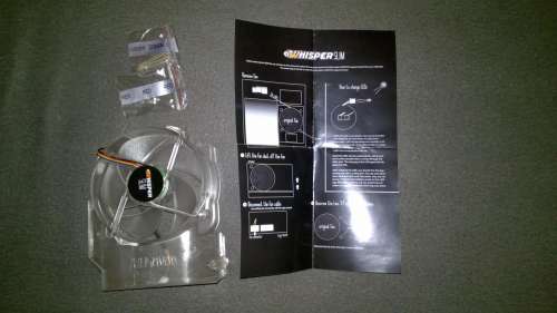

Ma véletlen jutottam hozzá eme hűtéshez gondoltam megosztom veletek!
Tökéletesen illeszkedik!
Így néz ki ha készen van.
3 óra játék után.
3 féle színben világíthat... Csendesebb és hatékonyabb is.... Jah és még 1 darab van az üzletben
A venti feletti fémrácsot kivágtam, hogy a kiáramló levegő könnyebben kijusson, ezzel is nyertem 2 fokot -

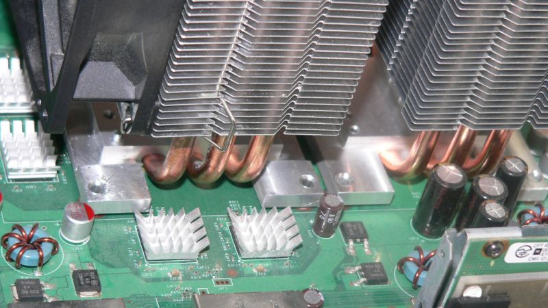

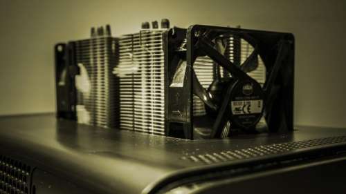

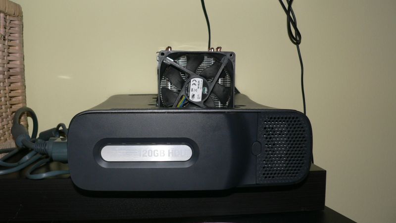

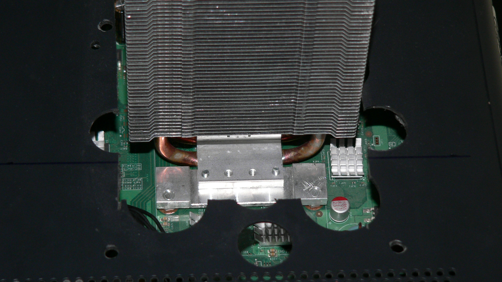

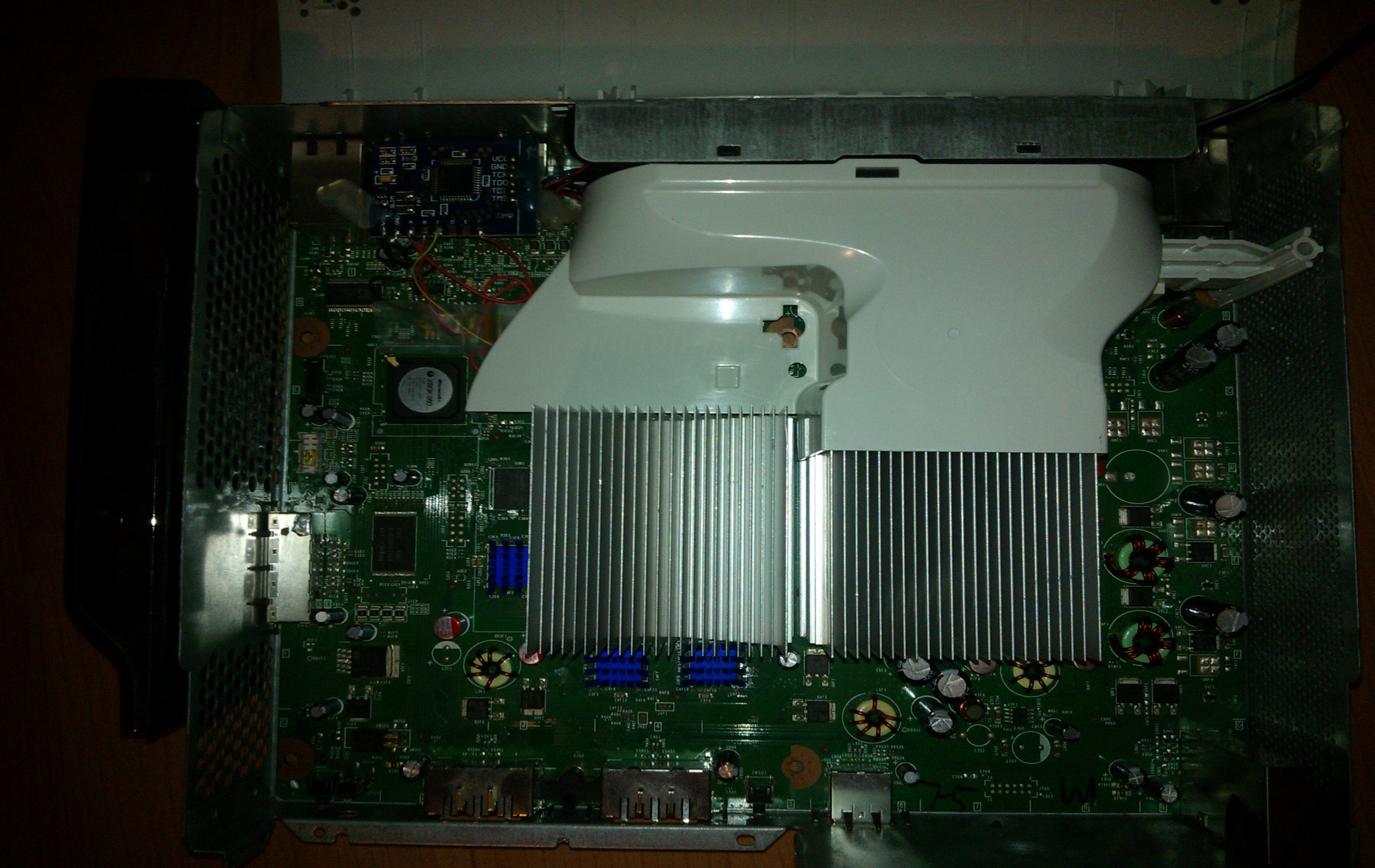

Nos hosszas kihagyás után, az ünnepek alatt volt lehetőségem egy kicsit foglalkozni a dologgal, így elkészült a ház felső burkolata a régi lyukacsos helyett a nekem esztétikailag megfelelő módon. Belinkelem, hátha valakinek jó lesz ötletet meríteni.
Eredeti kérdésem az volt, hogy szerintetek mi módon lehetne kivágni, úgy, hogy a képeken mutatott eredményt kapjam, a fűrészlaptól elindulva a szúrófűrészen, és a sarokcsiszoló 1mm-es vágótárcsával című megoldásokon keresztül a lézet, és a víz is felvetődött.
Végülis egy ILYET sikerült szereznem, és egy sűrű fogazású fémvágó tárcsával oldottam meg. -

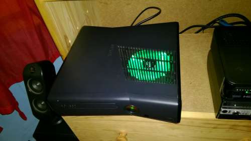

Múlt héten vettem egy 360 slim-et, hűtésen gondolkoztam, ti aztán profik vagytok módosítás terén
Vettem hozzá egy Nyko Intercooler STS-t, ami kiszívja a meleget a házból. Ez szerintetek elegendő, vagy gondolkozzak én is valami komolyabb megoldáson?
A gép körül van elegendő hely, meleget levegőt nem kap másik eszköztől. -

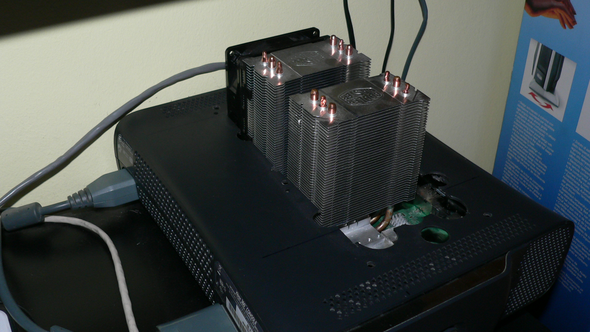

kolakola
karakpecze21 #462 üzenetére
Igen, melóhelyen megcsinálták a forgácsoló srácok.
Nem volt túl gáz visszarakni, arra kellett csak figyelni, hogy amikor fejjel lefelé van a deszka, és a TX3-akon csücsül, akkor a másik oldalon is alá legyen támasztva ebben a magasságban. Kb. annyira volt szívás, mint normálesetben a cpu hűtőt visszarakni, azért nem is változtattam az x-clampos megoldáson. Igazándiból nincs is bajom vele, mert rugalmas, így helyrerántja a hűtőt, ha esetleg valaki ferdén tenné fel. -

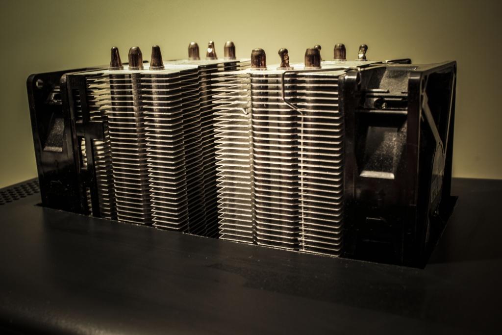

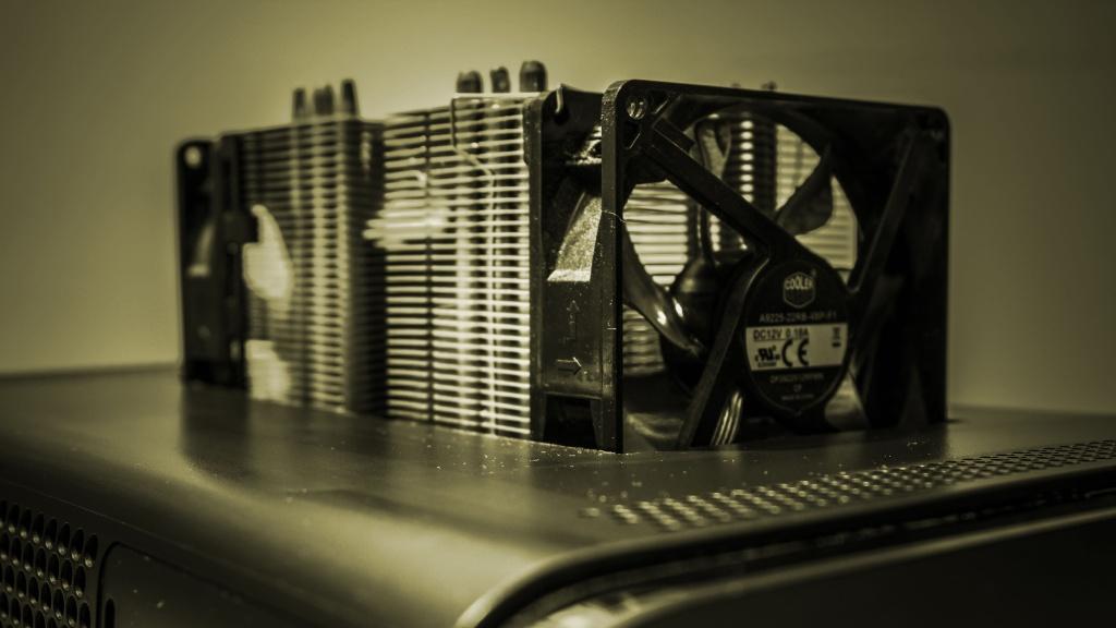

karakpecze21 #452 üzenetére

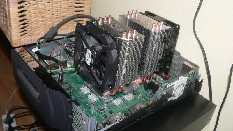

Igen, igen... azóta sajna nem volt időm foglalkozni a dologgal.
A TX3-ak felfogatói sajna nem jók.

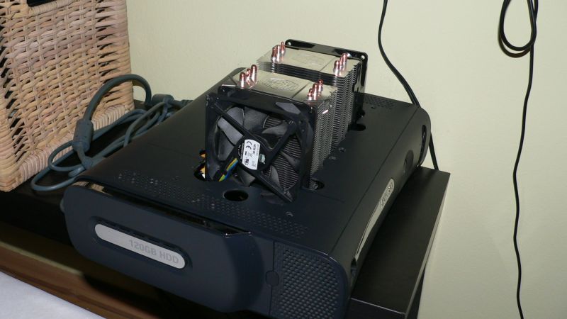

Én csináltam saját felfogatást alumíniumból.
A szépséghiba mindössze annyi, hogy az egyik hűtőm TX3, a másik TX3EVO, és természetesen másféle felfogatásokat kellett barkácsolnom hozzájuk.
Ha szükséged lesz rá, illetve bárkinek a fórumon, szívesen beteszem ide a műszaki rajzait.A képen láthatod, hogy 2db "alulemez" van a hűtő alatt, ezekbe vannak beletekerve az eredeti hűtőből az X-clamp ellendarabjai. Innentől kezdve ugyanúgy szerelhető, mint a gyári hűtőborda.

Kicsit húzós, de én barkácsoló típus vagyok, ezért is döntöttem mellette.
Az én gépem Falcon v2.
Jelenleg CPU 45 GPU 35 terhelve.Most épp az egyik cimbim csinál egy fordulatszám szabályozót, ugyanis a TX3-akat a DVD tápjáról tápláltam meg. Így mindkettő fullon pörög. Ha minden jól megy a héten beszerelem a fordszám szabályozót, és az új fedlapot kivágom a két TX3-nak megfelelően

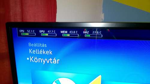

Nah megvagyok az újrapasztázással.
Hihetetlen, de ez a 10 fokos különbség 3 fokra javult, de nem tudom mitől.Előtte a cpu idle állapotban felment 53-56 fokra, hozzáteszem, hogy apám baromra fűt és rohadt meleg van alapból a szobában.
Most 15 perc járatás után beállt a cpu:43.1fok gpu:40.2fok-ra.
A paszta pedig nem volt még száraz, viszont kicsit sok volt rajta.Most megfogadtam a tanácson és vékonyan az ujjammal kentem el.Ez ennyit számítana vagy esetleg nem volt a helyén rendesen a borda azért volt melegebb?
Viszont a Mem:41.3 fok, de az egyikre nem jutott sünis hűtőborda.Holnap elmegyek venni, remélem lesz a boltban.
Egyébként ez már egy öreg 2007-es falcon v2-es masina, remélem ezzel a hűtéssel még húzza egy jódarabig.Remélem nem kell túl sűrűn újrakenni majd, mert ezektől az xclamp-ektől agyvérzést kapok.

Nálam is ez a helyzet, CPU 45, GPU 36 fok terhelve.

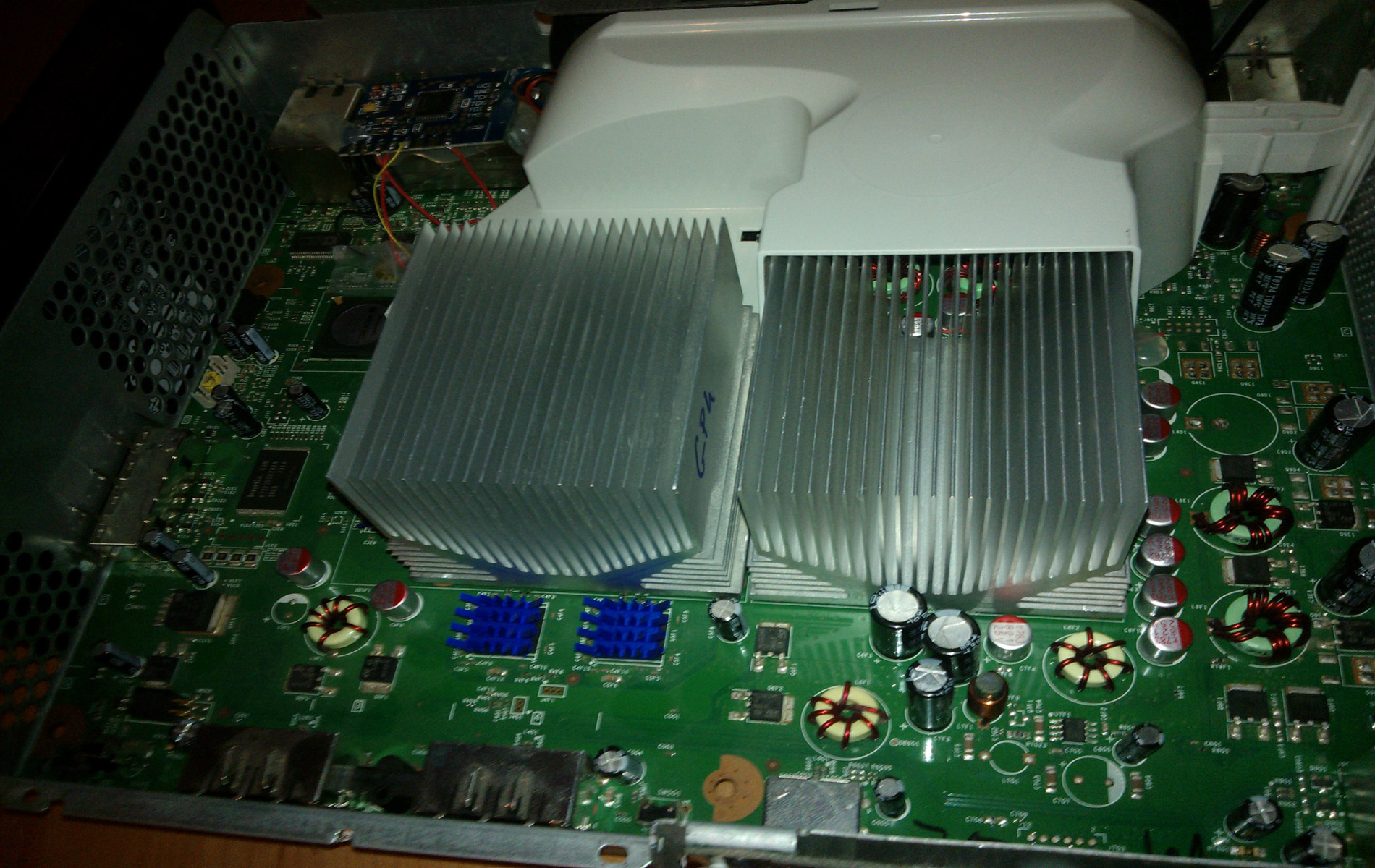

Ha csupán az a cél, hogy a kér chip hőmérséklete egyforma legyen, akkor a GPU ventijének vissza kell venni a fordulatszámát. Meglepődnék, ha nem lehetne egyformára hozni őket, bár nekem egy percig meg nem fordult a fejemben, hogy a 36-fokos GPU ból is 45-öt akarjak csinálni, mert szerintem ez a 10 fok nem probléma.
taaz
Hmm. Hogy minnél kevesebb legyen a különbség....... Akkor olyan bordát kellene csinálni ami mindkét forrofejüt lefedi és akkor kevesebb a hökülönbség... vagy hülyeség?
szaszlaci
karakpecze21 #437 üzenetére
A gyári borda alját polírozni kellene, mert nem egy csoda.
Pasztából minimális mennyiség kell, éppen hogy elfedje a magot. -
szaszlaci
karakpecze21 #435 üzenetére
Nem igazán jó, úgy kellene belőni egy kisebb, közvetlen ventivel, vagy másfajta bordával, hogy minél kisebb legyen az eltérés.
(Bár játék alatt kellene tudni, de sejthetően ott is van eltérés, talán még nagyobb is.) -

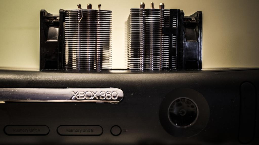

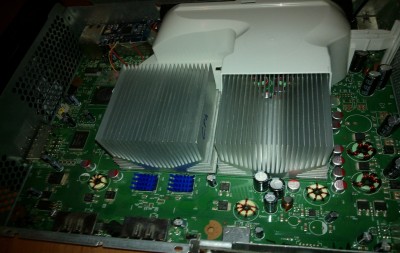

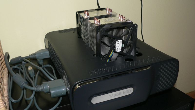

Én is módosítottam a hűtésemet.A gpu-ra a nagy alu cpu hűtőt tettem és a gép tetejére 2db 12cm-es ventilátort szereltem ami fújja befelé a levegőt.
Viszont annyi kérdésem lenne, hogy ugye most a cpu-n és a gpu-n is egyforma borda van nem baj, hogy majd 10 fok különbség van idle állapotban közöttük.A cpu mindig kb 10 fokkal melegebb a gpu-nál.

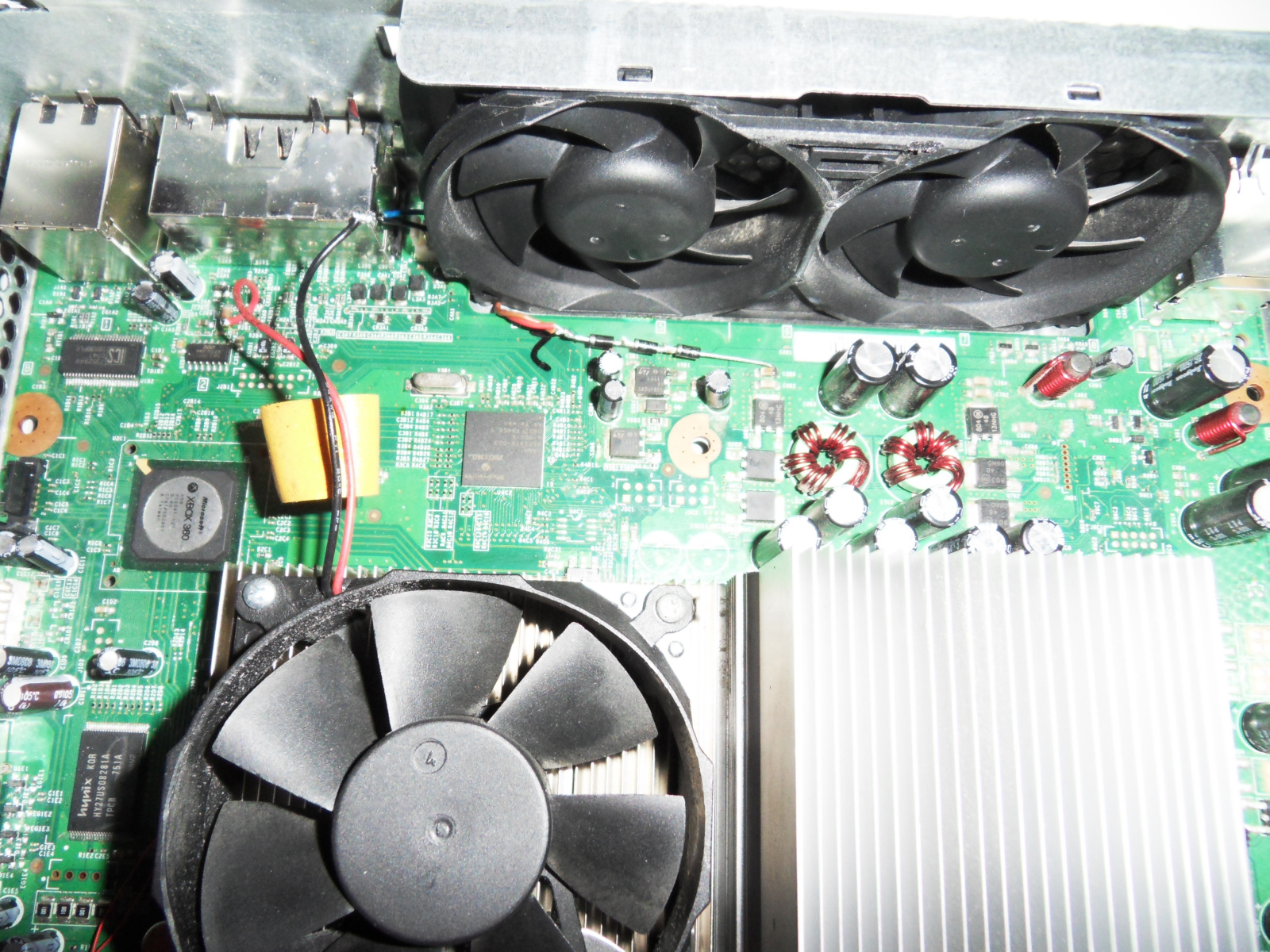

Sziasztok remélem nincs kihalva ez a totyik. Új vagyok itt köztetek . Olvasgattam a hozzászólásokat és 2 dolog ütötte fel a fejét nálam.
Az én gépem egy 2008as falcon v2 rgh-s gép. Sokat ment tényleg nagyon sokat...
Eddig nem volt 3 ledes a gép de biztonsági okokból a tüskékről felvett 12 volttal emeltem meg a gyári ventit.Így bekapcsoláskor 20 perc idle után a gpu 39 40 a cpu 38 fokos.
1 óra játék tuán is max 12 fokot emelkedik mindkettő de félek hogy baja lesz... nem tartozom azokba a körökbe akik megengedhetik maguknak ezt a fajta szórakozást. Sok gürcöléssel sikerült megszereznem ezt a masinát.Van itthon egy acfreezer freezer pro 7 hűtésem ami 775ös intel foglalatra jó.
Megéri rászerelni vagy megoldható egyátalán ?Overcool mennyit segíthet jelen esetemben ?

Na, ez így külsőre is korrekt megoldás!
DVD-meghajtót nem használsz, egyáltalán elindul úgy a gép? (Nem tudom, hol tart a szoftveres okosítás.)
Felsőmaró vagy a szúrófűrészt is meg lehet próbálni fémre való finom pengével, de azt is vezetővel érdemes. Vagy a nagyoló vágást követően hozzá szorítasz egy egyenes sablont, és flex + csiszolókorong, sarkoknál meg kézi reszelő. -
kolakola
Nos egyenlőre így van kivágva a házikó. (a kör alakú lyukak még az előző tetőventillátorok miatt voltak) A méret megfelelő, és két óra játék után sem melegedett fel a belseje sem. Hétfő-kedd környékén megpróbálok beújítani egy új fekete felső burkolatot, és kivágni szépen.
Apropó, nincs valami trükk, amivel ezt a 2-3mm vastag műanyagot normálisan lehetne vágni? A fűrészlap kissé durva megoldás. -
kolakola
szaszlaci #420 üzenetére
Nos a reggeli 24 fokos szobában CPU 44, GPU 35 IDLE, és CPU 45, GPU 36 1 óra játék után. A hűtési teljesítményen már nem is akarok javítani, csupán egy mási EVO ventillátorra vágyom, ami lényegesen halkabb, mint a sima TX3-é. Ezzel számomra tökéletes lesz a dolog, már csak egy jó kis ház kialakítást kell kieszközölnöm, mivel a ventik kb. 25%a benn van a házban, de valahogy a kinti levegőt kellene velük forgatni.
szaszlaci
kolakola #419 üzenetére
Igazán jó az az eredmény, ha ezt játék alatt is tartja. Amit javasolni tudok, hogy ne így szereld rá a ventiket!
Először is fújjanak, úgy mindig hatékonyabb. Aztán az oldalára kellene valahogy felszerelni, és egy irányba.
Meg adj nekik feszültséget, jobban is le fog az hűlni! -

Nemrég vettem egy Xbox 360 Slimet 250 GB-ost. A gép RGH-s így látom a hőfokokat, de sehol nem találtam pontos leírást, hogy hány fokon optimális az üzem.
Ezért szeretném egy olyan szaki tanácsát kérni aki otthon van ebben. Automatára van alapban állítva, de elég melegnek találom a kifújt levegőt, ha viszont fentebb veszem egyel(65%) akkor már csak langyos, de már hangos.
Automatán: alapban 52-65 fok, játék 65-78 fok
Előre is köszönöm! -

Huhh, hát hogy honnan lehetett levenni a 12 Voltokat, arra már sajnos nem emlékszem, de gondolom, nem találomra forrasztottál. Tehát valahol láttad a tippet.
Azt tudom megmondani, hogy én honnét szedtem: a DVD tüskesoráról (nálam fontos volt, hogy nyomtalanul visszaalakítható legyen, mert garos volt még). Ennek a terhelhetőségével nincs baj, ésszerű számú ventiket el tud viselni.Nálad két hibát látok. Egyrészt ha már összecsavarod csak a drótokat, szigeteld le!
Másrészt az a három diódás feszültségcsökkentés, na az borzalom. Tudom, hogy szervizekben – sőt, inkább "szervizekben" – is így csinálják, hát szégyen.
Egyébként is érdemes mindhez egy pontból levenni, már csak a rendezettség miatt.
Ha pedig nem zavar a zaj, akkor 12 Voltot a ventiknek! Persze egy kétszer golyózott gépnél azért nem lehet túl komoly élettartamra számítani, ennek légy tudatában.Meg gondolom a bordát cseréled, a gyári GPU-n levő nem sokra jó.

Állítólag az én konzolomban (ja jtagos és már 2-szer volt 3 ledes; használtan vettem 3 hónapja) a gép gyári ventilátorját szabályzó áramköre halott. Legutóbb a gép RAM golyó elrepedésével küszködött és javítva lett. Azóta egyszer használtam kb. 1 óráig semmi gond.
Most olvastam a Te megoldásod a módosított hűtésre, amit nagyon meggyőző és szeretném kivitelezni. Csak a 12V kérdéses. Most így van megoldva.Képet mellékeltem.Az lenne a kérdésem,hogy a bal oldali betápról megtáplálhatom a gpu+cpu ventijét is? El bírja-e nem lesz gond?A régi dupla ventit is lecserélem Talismoonra. Végül azt kérdezném, hogy a betápok jó helyről van levéve?Köszi előre is válaszod.
Üdv Géza
lo Mivel a gyári hűtés kevés, a vízhűtés drága (és még mindig kevés), hát más megoldás kellett...
