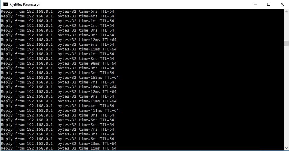

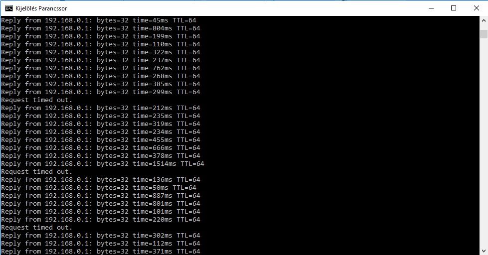

Pozitron
Kérlek segítsetek mert kicsit meg vagyok lőve a routeremmel. Elöljáróban, hálózatokkal foglalkozom, de egyelőre ez a router úgy sz*r ahogy van... baromi nagyot csalódtam benne.
Ez egy utolsó próbálkozás, hátha nektek van valami ötletetek.
- Vadiuj (3 hetes) Archer C7 - V5
- Legfrissebb szoftver
- Napi restart scheduledA fentiek ellenére 5Ghz-en, kb 1,5m-re a routertol, magas latency/packet loss a gateway-t pingelve!
Szó sincs internetről, már a routerig rossz a kapcsolat. Újraindítás után valamivel jobb, de nem hiszem hogy ennek így kellene működnie... Bárkinek bármilyen ötlet?
Alábbi két kép újraindítás előtt és után.
Előre is köszi ha bárki érdemben hozzá tud szólni. Ha nem, akkor viszem vissza...

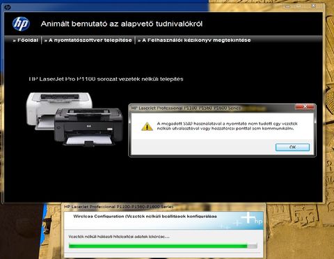

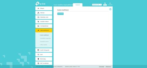

Tegnap sikerült venni egy V5-ös Archerc C7-es routert. Eddig tök baba, tetszik sok minden.
Viszont az USB-s nyomtatóval sikerült elakadni.
Adott egy HP 1020-as alap nyominger, ami a pc-hez volt eddig bedugva, évekig tette a dolgát.Most összedugtam az egy szál USB-n a routerre. Írja a haladó beállításban, hogy töltsek le hozzá "TP-LINK USB PRINTER CONTROLLER"-T.
A gond az, hogy a V5-ös höz csak mac-os verzió van, a V4-hez találtam windowsosat, fel is települ, viszont tök szürke az összes ikonkája, az auto connect printer list nem lát semmit.A router viszont látja a nyomtatót, kiírja, hogy a nyomtató neve HEWLETT-PACKARD HP.
Hogy kéne ennek kiéznie? Guglival találta különböző segítségeket, de ott mindenhol látja a printer controller program az adott nyomtatót...
Plíz help, hátha valamit ellámáskodtam
Köszi
Magicrat -
fireman123
Feltöltöttem a youtube-ra a telepítésről egy képernyőfelvétel videót, hátha ezt látva tud valaki segíteni. Minden titkosításnál ugyanezt a hibát produkálja.
youtube videó -

ACE-
fireman123 #621 üzenetére
Nem látni a folyamatot, hogy mit állítasz és hol akad el. Lehet egyszerűen a nyomtató nem ismeri a titkosítási szabványt, ami a routeren be van állítva. WEP/WPA1-2 stb.

pg1966
Köszönöm a segítségeteket!
Akkor ez azt jelenti, hogy bármilyen USB-s printert rácsatlakoztathatok, és ez a program kezelni tudja?
Tehát rádugom a PC-re a printert, telepítem a drivereket, majd ha minden OK, telepítem az általatok csatolt drivert is, és átdugom a printert a Routerre?
Egyelőre még nincs meg a printer, azért is nem tudom kipróbálni, csak kíváncsi voltam, hogy nem lesz-e vele gond. A meglévő printerem LAN-os, ezért azt csak rádugtam, és ment, de lehet hogy kipróbálom azt USB-n keresztül is. -
flesh
Nekem Konica Minolta Magicolor 1680 MF nyomtató van rádugva a routerre, ezt a programot kellett feltelepítenem a számítógépre, amiről nyomtatni akarok, persze előtte a megfelelő nyomtató drivert kellett feltelepíteni a gépre, és utána átrakni a routerre a nyomtatót. tökéletesen teszi a dolgát. Gondolom ha a gép wi-fin keresztül csatlakozik akkor is ugyanúgy működnie kell a nyomtatásnak.
