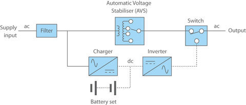

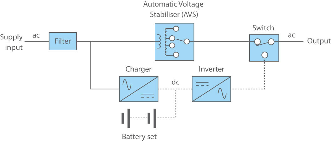

A lineinteraktív UPS kimenete folyamatosan az inverterről jár, de hálózati üzem esetén az inverter visszafelé üzemel, azaz az egyenáramú buszon keresztül tölti az aksikat. Áramszünet esetén egy kapcsoló leválasztja a bemenetet és az inverter már inverterként funkcionál.
2007-es hozzászólásra nem sok értelme van talán reagálni, de a rend kedvéért tegyük hozzá, hogy maga az inverter áramköre nem tud működni visszafelé (mint ahogy egy erősítő sem tud), meg az már nem is inverter lenne.
Inverter az egyenirányító fordítottja, azaz DC --> AC átalakító. Akkor mi az inverter fordítottja? Egyenirányító?
Mindegy, vicc az egész, miután a gyakorlatban ez simán úgy működik, hogy van egy töltőáramkör és van egy inverter. Ja, hogy a két áramkör egy panelra van építve? Mellékes:
Tehát úgy néz ki, hogy manapság 2020-ban ezt a fentit nevezik vonali interaktív szünetmentesnek, autotranszfomátoros, relés fokozatkapcsolóval szerelve, ami a hálózati feszültséget ilyen módon igyekszik stabilizálni.
Amiről 2007-ben beszéltél (folyamatosan az inverterről jár), az pedig most az online double conversion UPS:
Továbbá 2007-ben még fogalmad sem volt a cosφ és a VA fogalmáról, talán azt hitted, hogy cosφ a hatásfok, de azóta már rájöttél, hogy ez hatalmas hiba volt.

Való igaz, hogy az aktív PFC-s tápok nem szeretik, ha négyszögjelről táplálják őket. Ennek oka, hogy ők - mivel teljesítmény tényező korrekciót végeznek - szinuszosan szeretik felvenni az áramot, az UPS meg négyszögjellel nyomja. Jó esetben csak túlterhelésbe megy, rossz esetben meghal a táp.
Ez persze nem minden esetben van így, és erősen túlméretezett UPS esetében kevésbé fordul elő. Ettől függetlenül APFC-s tápokhoz én is szinuszos UPS-t ajánlok.
Legyen szabad helyesbítenem az írás némely tévedését:
A line-interaktív nem azért az, mert van benne AVR. Az APC némelyik off-line BackUPS-ében is van AVR. Az csak egyfajta fesz. kiegyenlítés (szabályzásnak nem nevezném, mert annyira nem komolyak ezek az áramkörök - nem is kell annak lenniük). A különbség máshol jelentkezik.Az offline UPS-ek kimenetén van egy kapcsoló, amely a hálózat és az inverter (az az elektronika, amelyik az egyenáramból előállítja a váltóáramot) között kapcsolgat. Ennek az átkapcsolásnak az ideje tipikusan 6-8ms. Többnyire 1 szg.-hez ajánlott, és nem nagyon találsz 1,5kVA felett. Ja, VA vagy W: többnyire 0,7-es teljesítménytényezővel rendelkeznek, ezért nagyon kell vigyázni, hogy ne csak a VA-es, de a Wattos fogyasztás is kisebb legyen, mint az UPS kapacitása.
A lineinteraktív UPS kimenete folyamatosan az inverterről jár, de hálózati üzem esetén az inverter visszafelé üzemel, azaz az egyenáramú buszon keresztül tölti az aksikat. Áramszünet esetén egy kapcsoló leválasztja a bemenetet és az inverter már inverterként funkcionál. Tipikus kapcsolási ideje 4-6ms.
Nem attól szinuszos a kimenet, mert line-interaktív. Létezik négyszögjel kimenetű line-interaktív is!!! A többség azonban szinuszos. Teljesítmény kategória: 700-5000VA. Általában ezek is 0,7 cos fi-re vannak méretezve, tehát pl. 2 600W-ot fogyasztó PC táplálására ne használj egy 1500VA-es UPS-t. (Bár az APC SUM1500 elvinné, mert annak 0,95-ös teljesítmény tényezőjű a kimenete)
Itt tenném hozzá, hogy a tápegységek méretezésénél az általuk maximálisan leadott (leadható) teljesítményt tüntetik fel, nem azt, amit fel tudnak ilyen esetben venni!Még talán annyit, hogy a kapcsolási idő miatt nem kell aggódni. A számítógépek tápja un. kapcsoló üzemű berendezés, amelyre az IEC 62040-3 nemzetközi szabvány vonatkozik. E szerint 10ms-ig akár 0V feszültséget is el kell viselniük. 1ms-ig pl. 200%-osat. 16-18ms-ot a gyakorlatban át szoktak hidalni. A jobbak még többet is, ráadásul ez függ a terheléstől.
