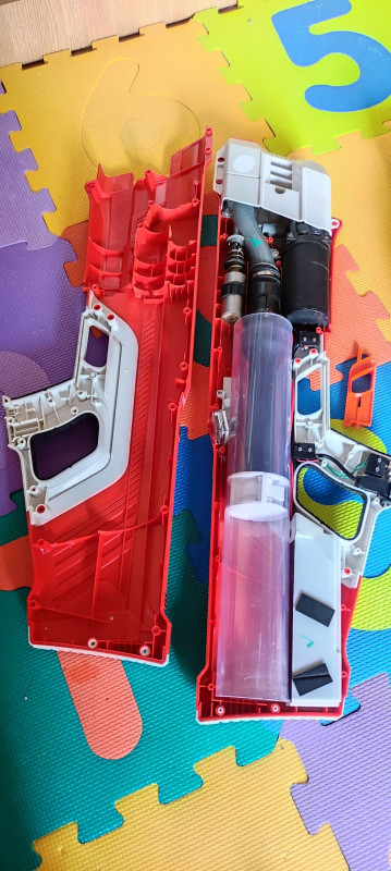

És akkor jöjjön a garanciális ügyintézés. 1 év garancia van a puskára... Volt is részem garis ügyintézésben, ugyanis a fiam feltöltötte a Spyra-t, viszont az nem lőtt. Valami kattanást produkált (elektromágnes), és még a kijelző is azt mutatta, hogy fogy a dzsúz, de semmi sem történt. Újra vízbe merítettük, -hátha nem szívott vizet, vagy ilyesmi- és ravasz előre. És bizony elkezdett vizet szívni... Csak hát ez nem volt jó ötlet, ugyanis a tele tankra szívott rá és azonnal feltűnt, hogy a burkolat is elkezd felfúvódni, vagyis túlszivta magát. Amikor ezt észrevettem, visszahúztam a ravaszt, ezzel leállítva a töltést.
Nyomtam neki reset-et, de az sem oldotta meg a dolgot. Úgy tűnt, hardveres a gond.
Csináltam videót a puska hibás működéséről és elkezdtem a garanciális ügyintézést. Gyorsan ment, írták, hogy küldenek új puskát és köszönik szépen, de a régire nem tartanak igényt, a helyi előírásoknak megfelelően járjak el, adjam le a megfelelő helyen stb.

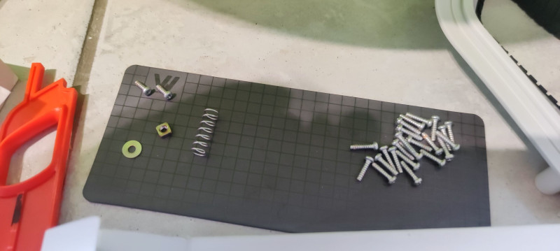

Naaaa mondom, szép... egyből abban reménykedtem, hogy ebből 2 puska lesz el is kezdtem szétszedni.
Nem egy bonyolult szerkezet amúgy.
A burkolat nem sérült igazán, talán csak 1 csavar nem fogja a kb millióból Van bent egy szivattyú, az tolja bele a vizet egy fekete gumi tömlőbe. A tömlő elkezd dagadni, a nyomás is ebből adódik. Van egy elektromágnes, ami (ha meghúzzuk a ravaszt) hátraránt egy dugattyút, így engedve utat kifelé egy adag víznek.
A lényeg, hogy itt a mágnes és a dugattyú között megszűnt a kapcsolat, hiába dolgozott a mágnes (hallottuk is a kattogást), értelemszerűen nem tudta meghúzni a dugattyút. Konkrétan egy apró anya csavarodott le a helyéről, lehet nem ártott volna oda gyárilag valami csavarrögzítő kence.
Első körben a zuhanyzónál kézzel hátrahúztam azt a dugattyút és ki is jött végre a víz. Utána a helyére raktam az anyát és ennyi. Na mindegy. Belül nem sok kárt tett a túltöltés. Ha nem szívott volna tele tankra vizet, akkor meg tényleg csak az anyát kellett volna visszatekerni a helyére. De így sincs gond. Van 2 spyra mire az új megjött, már a régi is működött!
A belsejéről majd esetleg rakok fel képeket, ha valakit érdekel.

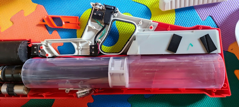

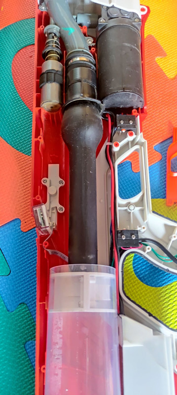

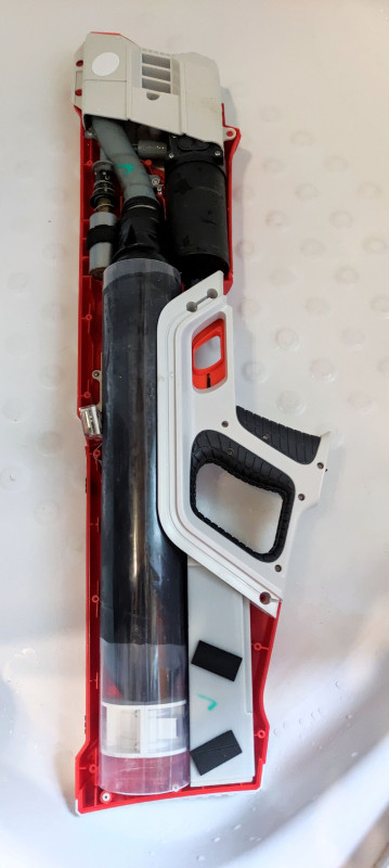

Itt vannak a szétszerelős képek.
Van videó is.
És a végére egy vidi.
KATT

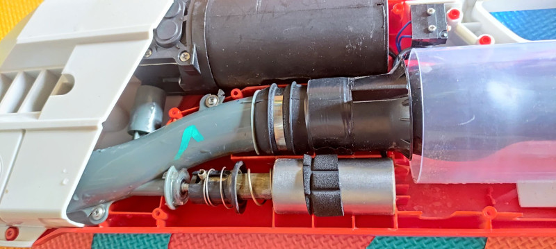

A videón jól látszik, hogy az elektromágnes hátra ugrik, rántaná magával azt a kis rudazatot, aminek a végén van valami, ami csukott állapotban zárja az utat a víz elől. Aztán ha a mágnes megrántja egy pillanatra, akkor távozik egy adag víz, aztán egy rugó segítségével visszazár. A videón látszik, hogy a rudazat és a mágnes közötti kontakt megszakadt. Egy apró alátét és anya tekeredett le a rudazat végéről. Megkentem kis menetrögzítővel, aztán vissza a helyére. Gondolom ez már így nem igazán fog magától letekeredni. De ha mégis, állok elébe
Kis leírás a működéről. A bumszli fekete hengeres cucc a puska orrában, alul, az a pumpa. Nagy nyomással felszívja, beletolja a vizet a fekete tömlőbe, ami az átlátszó hengerben figyel.
Az átlátszó henger szerepe, hogy ne dagadjon túl a tömlő. Ahogy dagad, megy egyre hátrébb a tömlő végén lévő fehér műanyag biszbasz. Ez egyrészt lezárja a tömlőt, másrészt van rajta mágnes, amit gyanítom valami érzékelő "figyel". Ha odaér a mágnes, lezárja a víz felszívást. Ennek működése felvet kérdéseket
Szóval a tömlő kitölti azt az átlátszó hengert. Aztán ahogy már irtam, a mágnes hátrarántja azt a rudazatot, és kijön egy adag víz. A nyomást maga a tömlő adja. Vastag, masszív gumiból van. Nem egy szimpla pumpa lehet, ami fel tudja tölteni. Kb 2.5 bár nyomás van a vízzel töltött tömlőben.
Nagyjából ennyi. Ha valakit még érdekel valami, szóljon. Megpróbálok segíteni.
