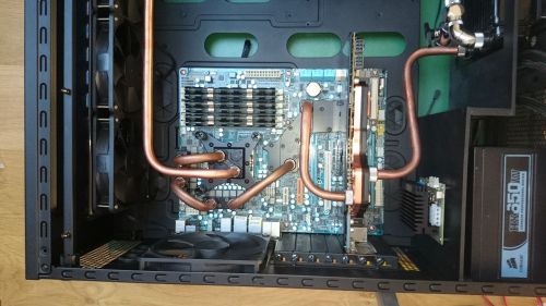

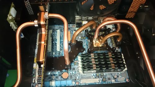

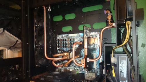

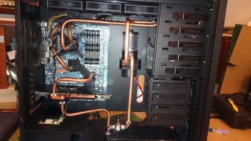

Igen kellemes hőmérsékleteket produkál a gép. Ugyan még csak összegányoltam a ventilátorok betápját, de 40-45°C fölé nem melegszik a vga egyik alkatrésze se. A proci és az alaplap 35°C körül megáll. Azt meg kell hagyni, hogy az ekwb kopterjei 12V-n igen zajosak. Szóval a hűtési teljesítmény max venti fordulaton egészen korrekt.
Sima léghűtéssel a vga és az alaplap mindig melegebb volt. Vga 60-70°C, alaplap 50-60°C.
Komoly munka lehetett ilyen pontosan meghajlítani a csöveket.

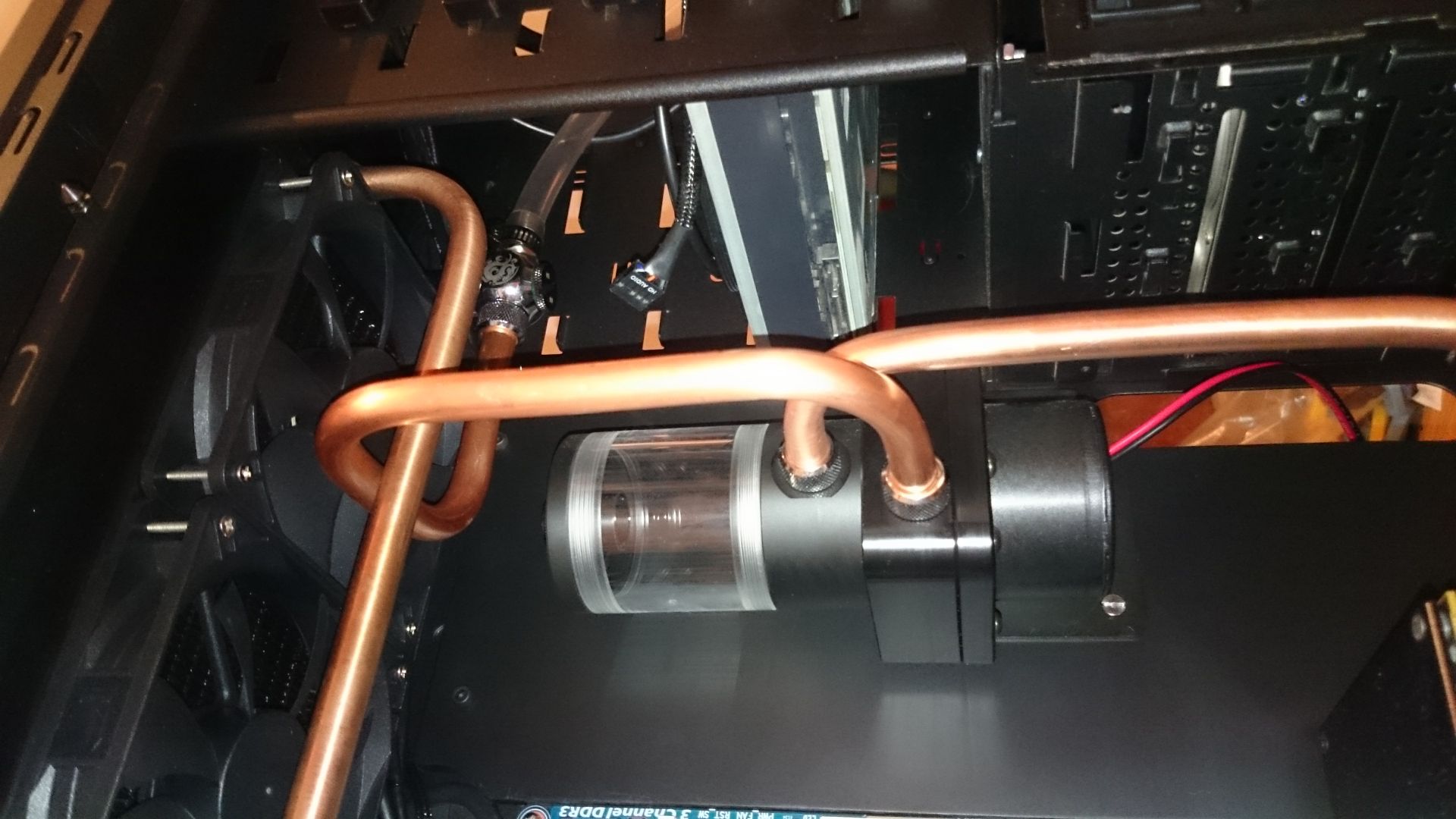

Sikerült eljutnom az utolsó előtti lépéshez. Most már csak a három darab hosszabbító kábel hiányzik, meg egy odd táp.
Szerencsére a beázás nem vágta haza a ház aljában lévő 2 db ventilátort. Direktbe kaptak 12V-t. Döbbenetesen csendben teszik a dolgukat és igen szépen átfújják a radiátort. Ha feltöltés sikerült és nincs bent levegő a rendszerben, akkor hűtési és zaj gondom nem lesz.

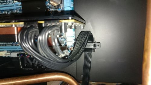

A kábelbilincsezés elkészült, de sajnos a terveimmel ellentétben az alaplapi 24pines korbácsot nem tudja megfelelően "kiegyenesíteni" ez a megoldás.
El kell ismernem extra lassan haladtam.
Akkor pár fotó a majdnem kész állapotról:
És valóban - a fotókat nézegetve - egy kis érdekesség. "Házi" megoldás vs gyári fémtisztító folyadék.
A házi megoldás jelentősen gyorsabb volt. Csak simán át kellett törölni, míg a gyári folyadékkal ez egy komoly meló lett volna. Az utóbbit kihagytam, főként összeszerelt csövezésnél. Tisztítás után kapott lakkot is a csövezés.

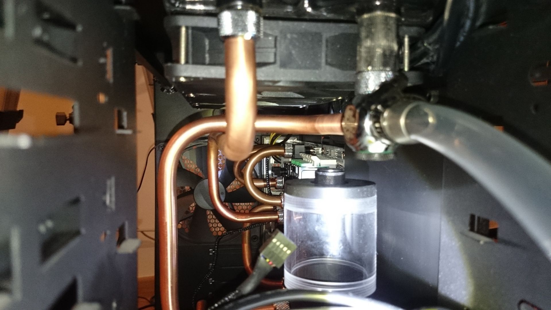

Köszönöm a lehetőséget, de szereztem másik csövet, aminek már jó az átmérője, így újra hajlítottam a csövet és kicseréltem. Most már túl vagyok egy 30 perces szivattyú teszten is. Eddig nem eresztett sehol.

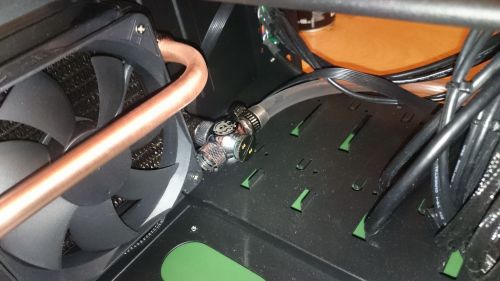

Addig is egy kis ízelítő a kábelbilincses kábelrendezésről:
Ha minden jól megy, akkor a jövő héten legyártom a ventilátor elosztóhoz való szalagkábeleket, már csak a fekete sata kábeleknek kell megjönnie, mert az majdnem beszerezhetetlen harinyázatlan kivitelben. A hétre még egy kis csőtisztítás és lakkozás.

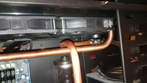

Nos a feltöltés közben kiderült, hogy az egyik cső nem igazán nyerő. Konkrétan 11,5 mm csak az átmérője, így a feltöltés közben sikeresen le is nyomta a csövet a csatiból. Szerencsére csak a 2 alsó venti került víz alá. Remélem kiszáradás után rendben lesznek. Még várok, de ilyenkor jó, hogy a lakásban 30-40% körüli a páratartalom.
Rézcsőhöz van tokozóm, azzal ki lehet tágítani. Ha nem laksz túl messze, átugorhatok megigazítani a csövet.
Ha érdekel írj privit.Üdv.

Igen, 12mm-s rézcsővel készült. Ez elég szorosan passzol a bitspower fittingbe. Eredetileg nikkelezés volt tervbe véve, de nagyon átléptem a költségkeretet, meg az időt is. Így marad a színtelen lakk A védő oxidréteg már kialakult némelyik csövön. -

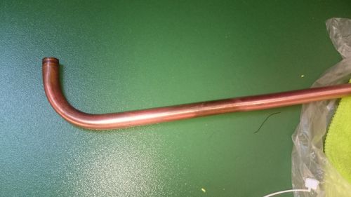

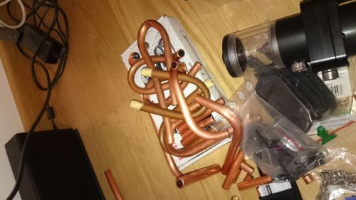

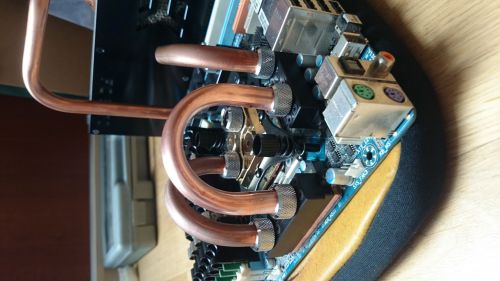

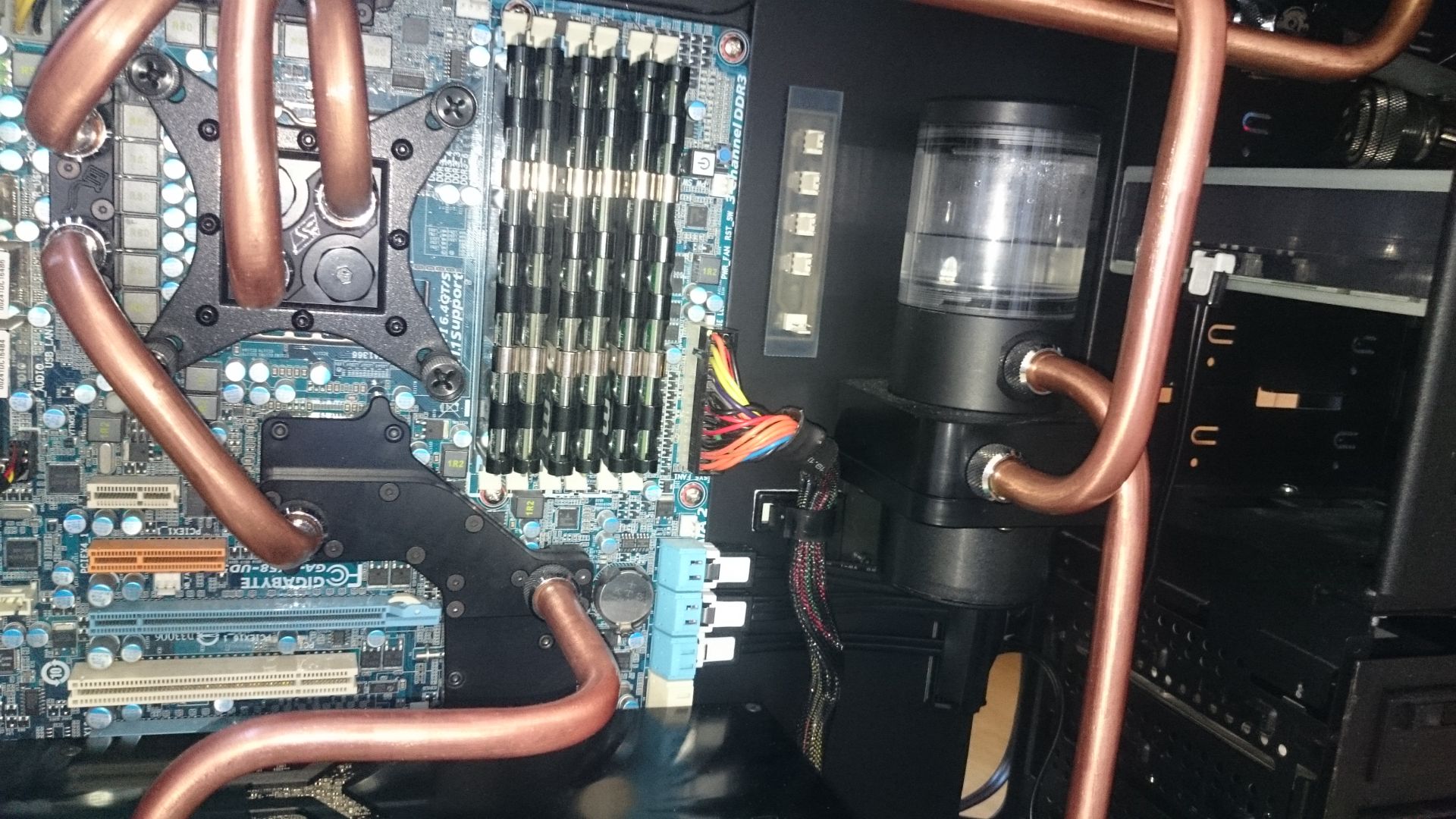

Ha egyszer egy bicnic beindul, akkor nincs megállás. Ugyan nem tervezetten, de jutott egy kis időm az építésre. Így - egyelőre - befejeztem a csőhajlítói botladozásaimat. Gyorsan át is néztem az eredményességem. Elég, hogy is mondjam, csapnivaló lett a végeredmény. Kb 6 méter csőből ez készült:
Ezt úgy kell érteni, hogy ~50 cm-s darab maradt abból a 6 méterből. Úgy érzem ezt nem elemezném tovább, inkább még pár kép.
A továbbiakban valahol találnom kéne fekete, egyik végén 90°-ban elforgatott sata adatkábelt, ami max 30 cm hosszú. Persze piros, sárga az akad. Majd jöhetnek a ventikábelek, de előtte a kábelbilincseknek, rögzítőknek kéne megérkeznie.
Gyakorlatilag pont ez lenne a "poén". Nem készül rejtett kábelezés. Persze az is szép. Amiket meg kell még oldanom a teljes képért:
- Valahogy a 12V-s 8pines alaplapi kábelből kéne lapos, kivitelűt varázsolnom.
- A 24 pinesről nem is álmodok, hogy megoldható lenne így. Tehát az marad harisnyázott kivitelben.Addig is jöhet a víztartási próba.

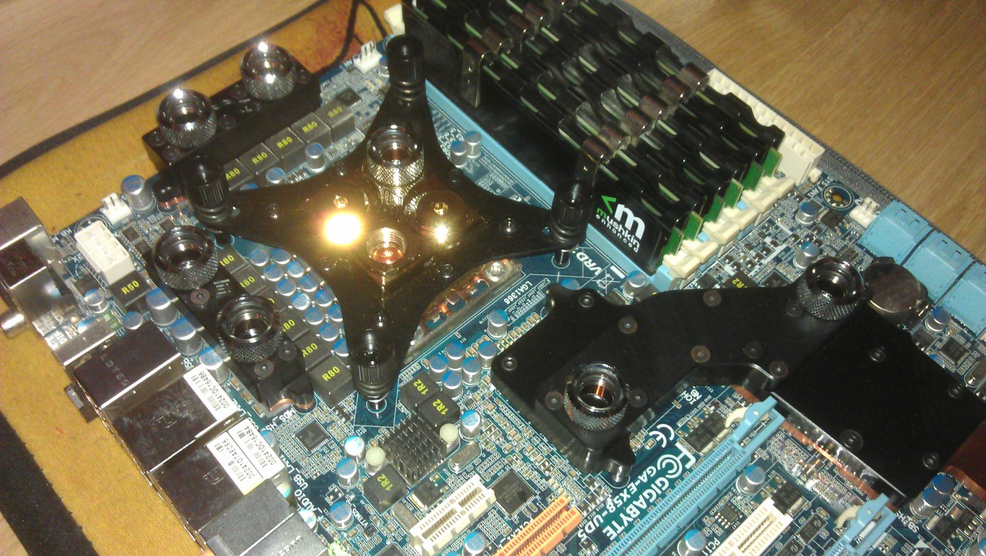

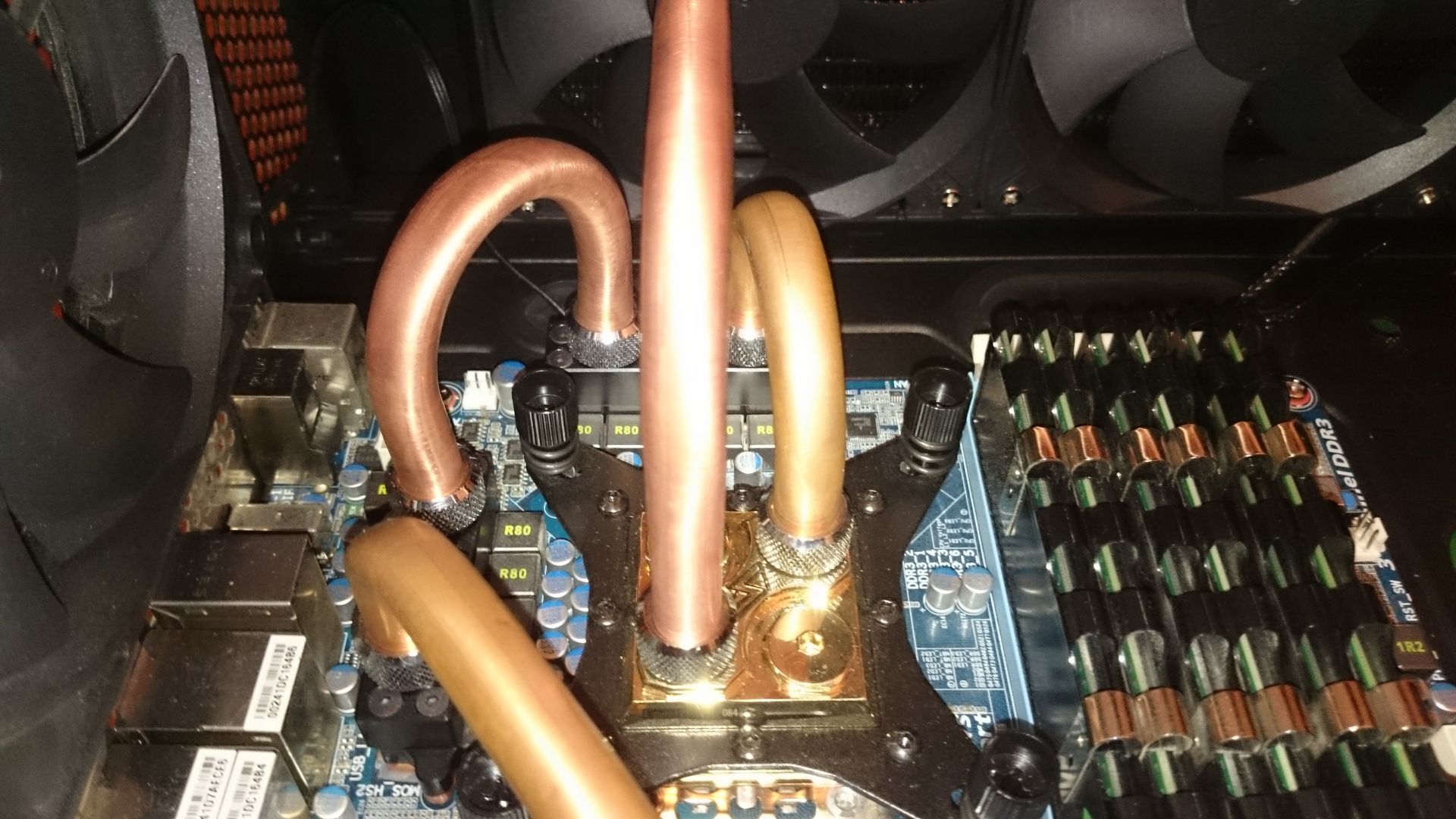

A prociblokk cserére került. Az eddigi aranyozott helyett, most egy sima fekete került fel. Az eredeti eladója szerzett egy feketét, így nem volt gond a cserével. Neki is jó, meg nekem is. Akkor a változás:

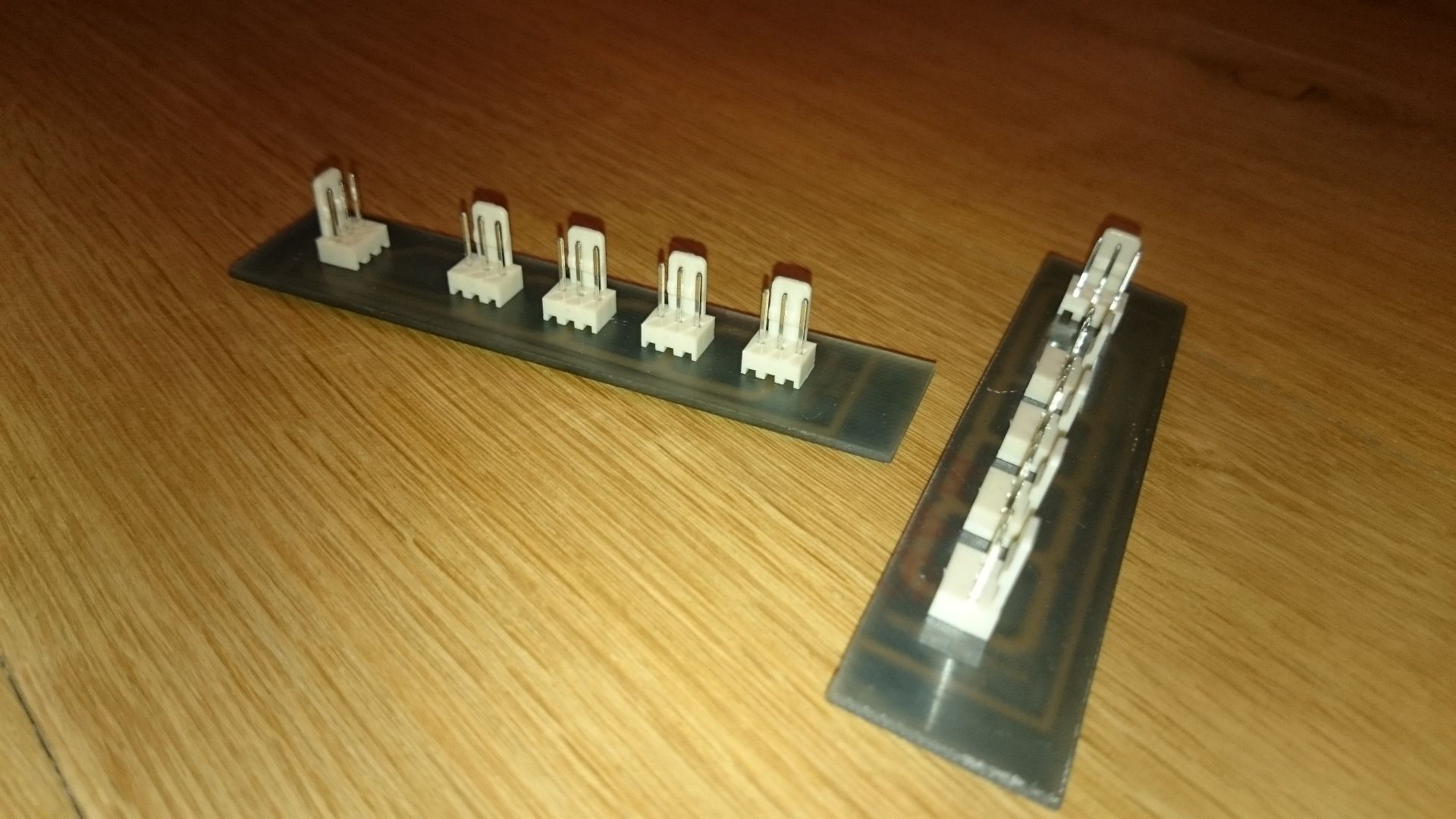

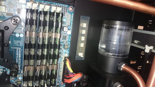

Ezen kívül elkészültek a venti elosztók is. Nem "Y" kábeles megoldás, hanem nyákos. Ezt a nyákot egy kedves ismerősöm gyártotta. Gyakorlatilag egy jpg fájlból varázsolta, nyomtatóval, meg vasalóval. Nem értem a technikát 100%-san, de a végeredmény pont olyan lett, ami nekem kell. Tökéletesen fog illeszkedni.
széééép
a nyákos dolgot értem, anno középsuliban gyártottunk mi is ilyen egyrétegű egyszerább nyákokat
tetszetős, kezd nagyon szépre összeállni. várjuk a folytatást

Sikerült megoldani a 41,8 mm-re hajlítandó csőív gondját minimális külsérelmi nyomokkal fűszerezve. Kellett hozzá, egy 2 decis almalé üdítő vízzel töltve, meg egy fahasábba fúrt 12mm lyuk a kézi csőhajlítón és a rugón túl. Gyakorlatilag készült egy talpak nélküli omega alakú csőív.
Aztán bekerült a ventilátor vezérlő is a helyére:
Innét már nem volt megállás. 3 nap alatt bebűvöltem majdnem az összes csövet:
Hogy árnyaljam a dolgot, nem ment minden úgy, mint a karikacsapás. A hulladék kb fele még megvan, a többi már landolt a kukában:

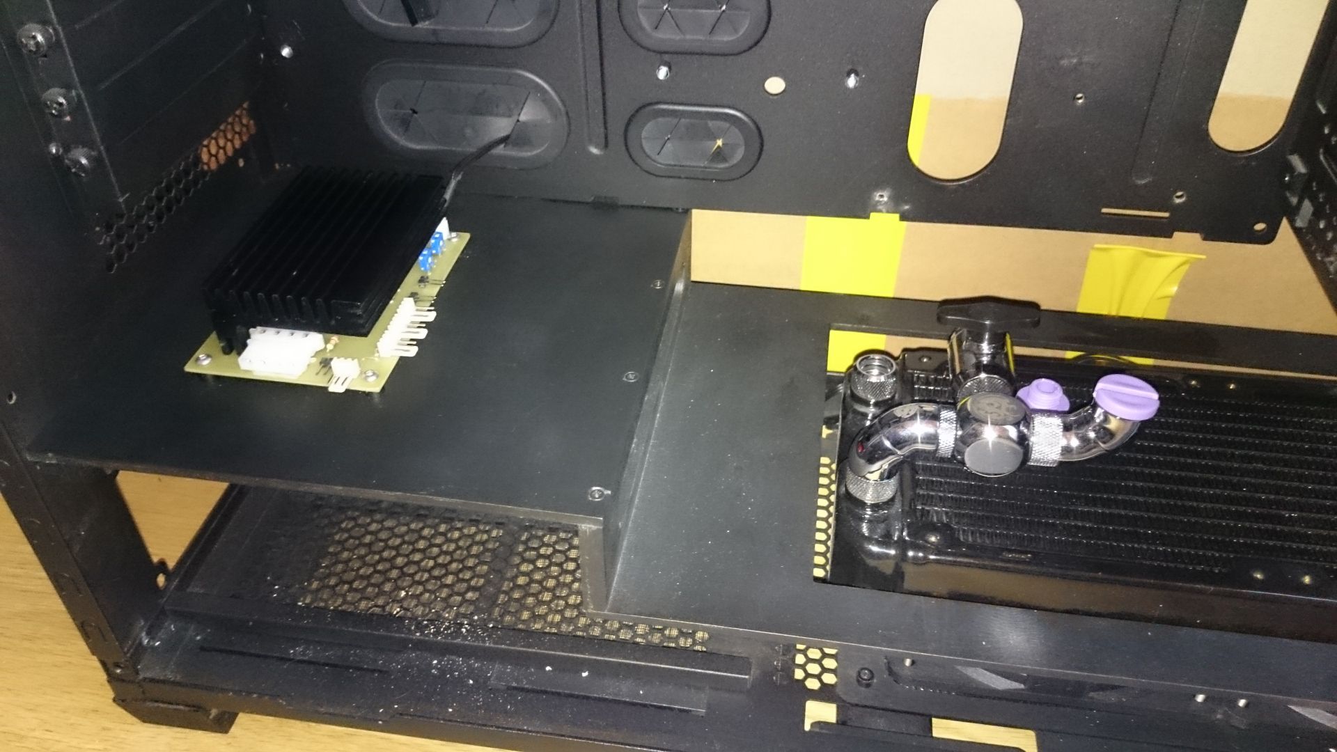

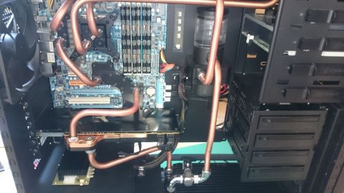

Valamivel közelebb a végcélhoz, mert ma akadt egy nap szabim.
Beszereltem az alsó elválasztót. Itt hibáztam a mérésnél, így az elválasztóba tervezett rács kimarad. Egyúttal azt se fogom tudni kideríteni, hogy az előlap felől érkező levegő fütyült volna-e a rács miatt.Ezek után jöhettek a blokkok. Ami szépen fel is került, de egy apró hiba megint akadt, emiatt ugrott a hibrid fizika. A 6950-re felszerelt blokk + hátlap miatt nem fér el az első slotban a vga. Konkrétan z alaplapi fc blokk van útban. Ezen nem sokat segítene az se, ha kivágom a vga hátlapját, mert csatlakozó is ugyanide esik. Így a 6950 eggyel lejjebb kerül, a gts450 meg megy a levesbe.
A proci blokkot még szét kell kapnom, utána az is felkerül. Aztán jöhet a 8 ventit vezérlő "központ", majd a csövezés.
Nana, látom alakul a gép!
Hihetetlen, hogy nem fér el a vga, ha jó látom a képen mm-ekről van szó... Másik hűtő blokk nem lehet, hogy jobb lenne?
A rácson átsuhanó levegő nem süvített volna szerintem, hacsak nem repülőgép hajtómű lenne alatta

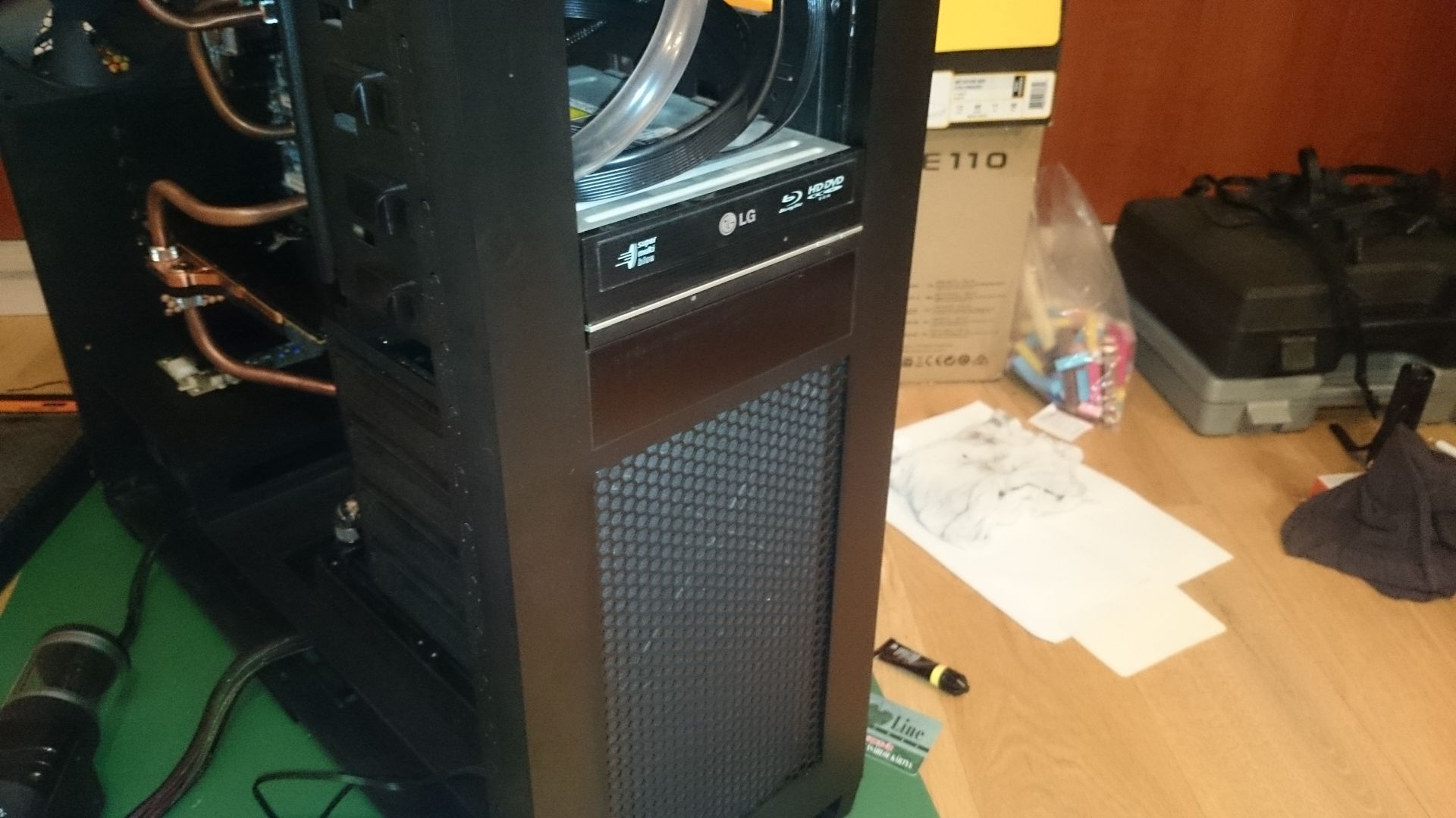

Végre sikerült megoldani a ragadós rács gondot. Teljesen újra lett fújva ugyanolyan festékkel, így meg is lett a folytatás...
Kábelharisnya mentesítés:
A végeredmény kintről (még a porszűrő hiányzik, de annak is megvan a helye):
A szálcsiszolás visszavarázsolása várat még magára, lehet, hogy kihagyom... Majd eldől.

Mivel nincs megfelelő műhelyem, sőt jártasságom sem, így egy fórumtárs segítségével meglettek a még hiányzó alkatrészek. (pontosabban holnap kapom meg a postán.)
Az előlap mögötti ventitartó:
Illetve a tápot és az alaplapot elválasztó alkatrész is:
Feketítés és rács, meg a porszűrő beépítése majd ezek után fog következni.

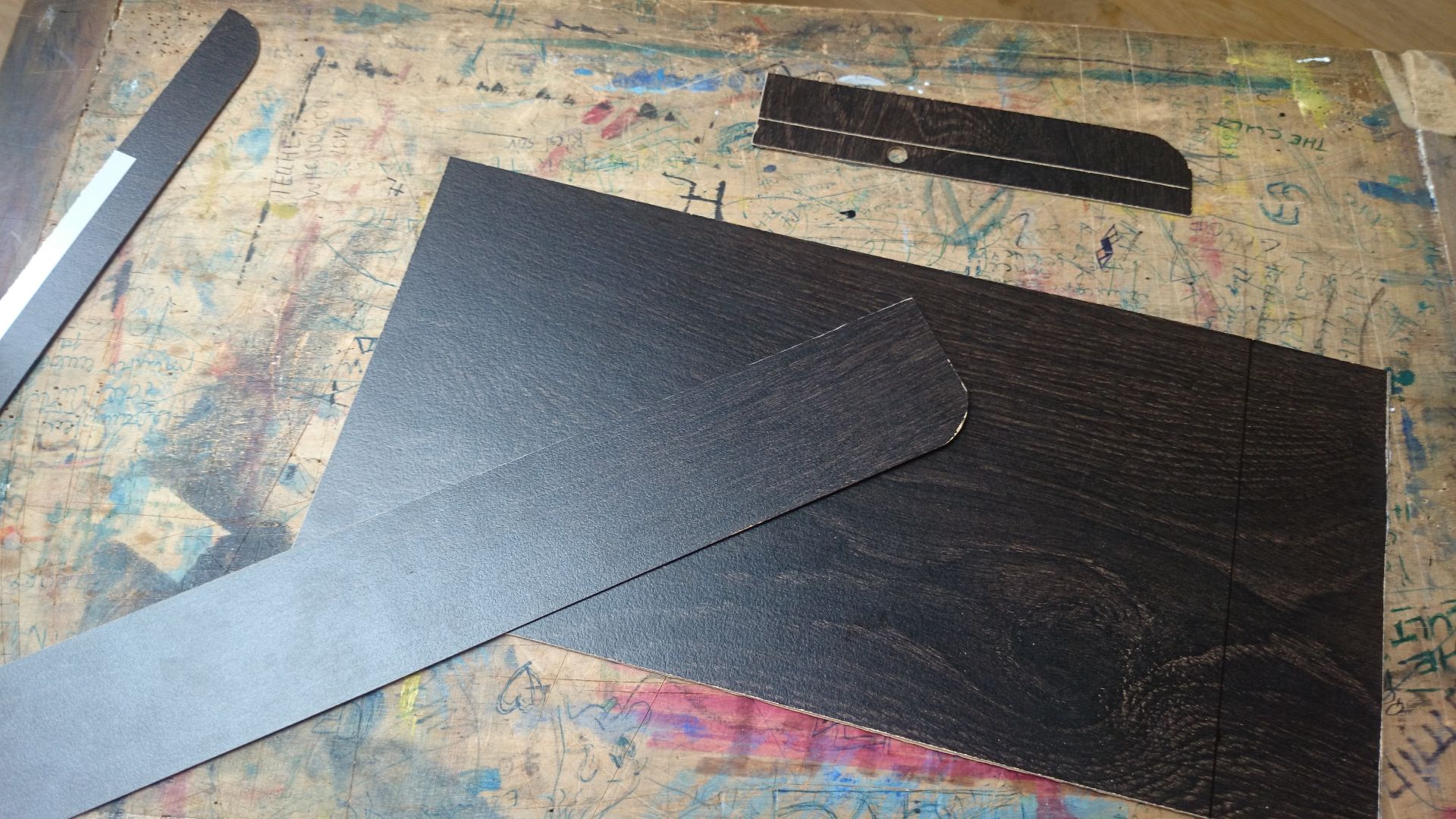

Pár fotó arról, hogy hogyan is csetlek-botlok a továbbiakkal:
1., Az elfúrt szegecseket érdemes leszedni, mert csak szívás van belőle:
2., Kölcsönkapott Dremellel már egyszerűbb az élet:
3., A vágás után utáni próbálgatás:
4., Szendvicsek:
5., Hdd fiókos rész visszavarázsolva, de 90°-kal elforgatva:
6., Az előlap kivágás után (ezt nem én csináltam, vízzel vágták szuper pontosan):
