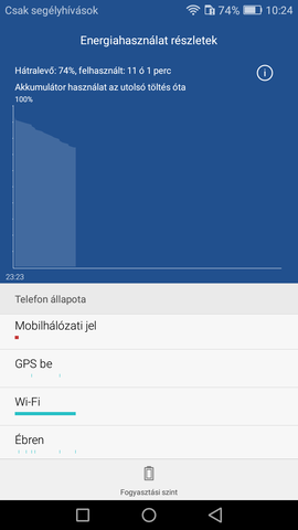

Az előző telefonjaim és a mostani telefonom sem merül bekapcsolt wifi mellett ennyire. Sőt, volt tapasztalatom néhány 30 ezres telefonnal, a bekapcsolt wifi és GPS kb. semmit sem jelentett. Ez kikapcsolt wifi, mobilnet és a GPS mellett is merül. Tudom, hogy próbáltam, rossz volt mindent mindig visszakapcsolni. A Wakelock Detector semmit sem mutatott. Ezért gondoltam az akkura, de a cserétől nem lett jobb.
A kikapcsolt telefon töltöttsége 20%-ot esik egy nap alatt, itt aztán már tényleg nem szól közbe a wifi. -

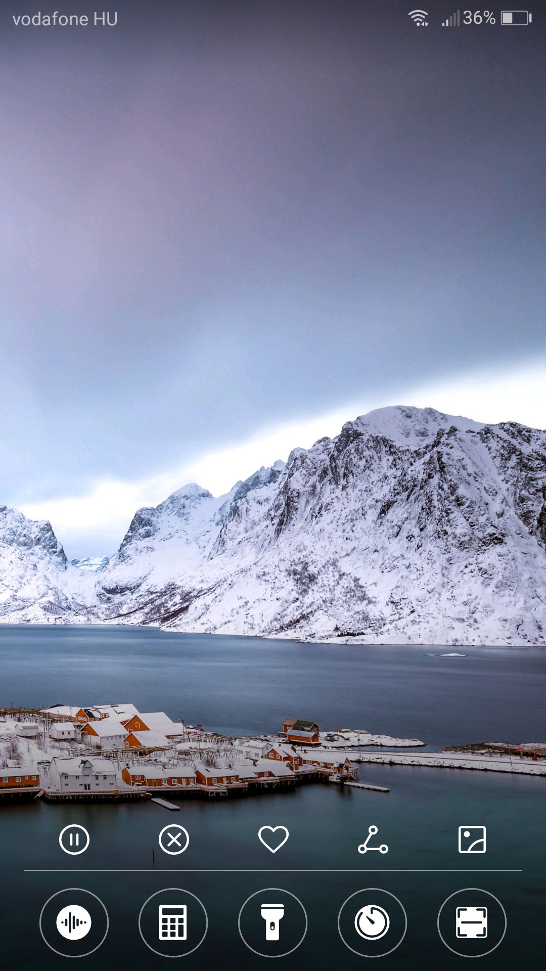

Magazine nevű mappát nem találtam, system/themes mappát igen. Szerintem, az abban lévő .hwt fájlokba az adott témához tartozó képek lehetnek becsomagolva. Már csak root jogosultság kellene, hogy kipróbálhassam. Esetleg, ebben egy linkkel tudnál még segíteni?
Nálam, a zárképernyő alját felhúzva csak ezeket az alkalmazásokat találom: felvevő, számológép, lámpa, fényképezőgép.
Zsocy155
gojko.m #20105 üzenetére
Úgy emlékszem a belső tárhelyen Magazine ... nevű mappában vannak a háttérképek.Ha zárképernyőnél alulról felhúzod és ott ráböksz a galériához hasonló ábrára akkor bejönnek azok a képek amik megjelennek. Itt tudsz hozzáadni saját képet és beállítani, hogy azokat mutassa.
gojko.m
Ismertek valami megoldást arra, hogy a Képernyőzár stílusánál hogyan lehetne saját háttérképet használni?Esetleg, meg lehetne valahogy heckelni a meglévő fájlokat? Egyáltalán melyik mappában találhatók?
