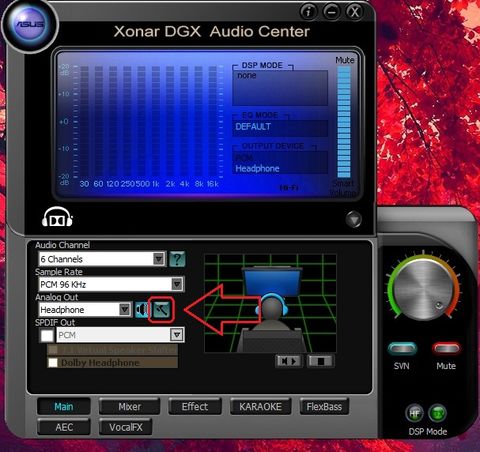

Az nem baj, hogy a fejhallgató 32ohm-os és felveszem >64ohm-ra az erősítést? -
Bjørgersson
#51
Uhh, megnéztem, de nem találtam ilyesmit
Hogy keressem? -
Asus Xonar Dg-n esetleg lehet segíteni?
Hangszórón nem szól olyan rosszul, de fejhallgatóval (akg k550) nem szól olyan jól mint vártam, elég erőtlen. -

Jelenleg Asus Xonar DGXem van audio-technika ATH-M30-cal, szerinted van valami olcsó fejlesztési megoldás amivel lehetne a hangminőségen javítani?
Ha nem akkor melyik elem lenne aminek a fejlesztése nagyobb ugrást eredményezne? -
