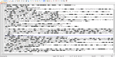

Az új Loader három partíciót hoz létre, amiből ha a fejed tetején is pörögsz a Windows az elsőt nem látja. Ergo nem tudja megnyitni a Grub mappát amiben a grub.cfg van. Ha ennek ellenére még is át tudtad írni, az valami elég nagy katyvasz lehet azon a PD-n és nem csoda ha elakadt. Vagy Linxot használsz, ami látja azt az adott partíciót, és persze szerkeszteni is tudja, bár a katyvasz akkor is fennáll, mert szintén leakadt.
Essejó
Nos a probléma abból adódik, hogy te a leírást követted, az viszont teljesen hibás.
A 6.1-os verzió óta nem a kiírt PD-n szerkesztjük a grub.cfg-t, hanem még a bootloader.iso-t mountoljuk és abban szerkesztjük a grub.cfg-t, majd utána írjuk ki a PD-re. Ugyanis a kiírást követően a Grub mappa egy olyan partícióra kerül amit a Windows nem lát, ergo nem tudja megnyitni szerkesztésre a grub.cfg-t

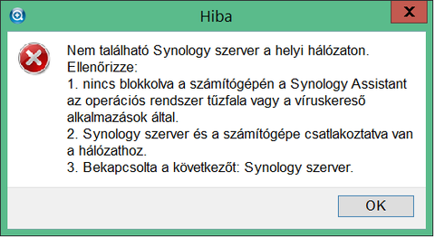

de a syn assistant nem látja továbbra sempróbltam manuális az összes olyan ipvel amit a router ír és nem tudom hogy mi, de úgy sem ment
valami ötlet, hogy merre induljak?

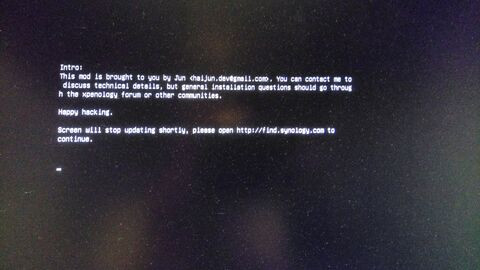

Megpróbáltam a telepítést két formázatlan lemezzel.
A pendrive-ról bootolt, de olyan, mintha nem futna végig a bootolás, mert csak ezt látom:Viszont a hálózaton megtalálom a NAS-t és kezdhetem a pat fájl telepítését.Kb. 46% körül, disktation manager telepítése?!? (valami ilyesmit írt ki egy pillanatra) résznél a telepítés megszakad és a következőt látom:
Mindegyik verziónál (6.02, 6.1x, stb) megpróbáltam és a képen látható hibaüzenetet írja ki. A fájl méret egyezik a wweboldalon találhatóval.
(AMD esetében a 6.02 működött)
Van ötlete valakinek?
Előre is köszi!

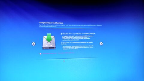

Válasz magamnak és annak aki szeretné használni pendrive nélkül.
Pendrive nélküli használat:
Ezt a leírást azért csináltam, mert másnál is működhet. Erre persze nincs garancia, amíg más nem teszteli.
A telepítéssel a leírás alapján mentem végig (részben).
Ott vannak a letölthető fájlok./Lehet, hogy egyéni sajátosság, de amikor 1 hdd volt ráduva a gépemre akkor a pat fájl telepítése minden esetben elszállt, így maradt a 2 HDD
Win 10 laptopon csináltam az előkészületeket, usb pendriveokat.
Szóval, ami kell:
- 2 hdd (nálam ez egy hdd és egy 120-as ssd, mert, ha csak az egyiket tettem be elszállt a pat telepítés)
- 2 pendrive (ideiglenesen)(elég 1 is, de akkor 3-szor kell kiírni)
- usb-s külső hdd tok (ideiglenesen)
- balenaEtcher program a boot usb írásához.(nem kell utána mókolni.)
Az előkészületek:
Az első pendrivera bootolható gparted iso kiírása a balena progival.A 2. pendrivera mehet a loader kiírása a balena progival. (Ha befelyezte, nem kell semmit állítgatni, átírni. Bootol.)
Szerverben mindkét merevlemez. SATA 1-en a HDD és SATA 2. portban az SSD.
(Ha nem a HDD volt az 1. helyen akkor meghasalt a móka a végén)
Boot a gparted penrdiveról.
Mindkettő merevlemezen 1db elsődleges partíciót hoztam létre és formáztam. HDD ntfs-re, ssd fat32-re.
Leállítás.
Boot a loaderrel, telepítés a leírás szerint.
Ha kész, leállítás.
SSD ki és be a külső hdd tokba.
SSD-re mehet a loader kiírása a balena progival. (Ha befelyezte, nem kell semmit állítgatni, átírni.)
Lehet visszatenni a szerverbe. A másik HDD sata kábelt lehúzva (csak ez legyen a rendszeren) boot a gparteddel.
Jelzi a gparted, hogy vmi hiba és javítaná. Javítsa, majd az unallocated (nem használt terület formázása ext4-re.
Ha kész, akkor leállítás.
Mindkét merevlemezt bekötni, pendrive nincs a gépben irány a bios.
Be kell állítani, a boot sorrenet hogy arról a merevlemezről bootoljon először amelyikre a loadert tettük a külső hdd tokkal.
Boot, indul.
A webes felületen jelzi, hogy új hdd miatt hiba és javítja. Javítás után látja mindkét merevlemezt és mehetnek raidbe. Nálam az SSD-re ment a loader. A maradék, utólag formázott ext4-es területet látja a dsm, míg a boot rész láthatatlan lesz, így nem barmolhatjuk szét.

Megtaláltam a megoldást. OSFMout-ban látszik a három partíció. Ha csak a 0. partíciót mountolom, írási engedéllyel, akkor látom a Grub.cfg-t és át tudom írni.
A Booting the kernelnél meg azért állt meg mert nem támogatja az nForce chipsetet az alap kiadás (Asrock A330 ION). Szóval innen leszedtem a bővített driver csomagot és ugyancsak OSFMount-al módosítottam az img-t.
Szóval működik. Köszi a segítséget
