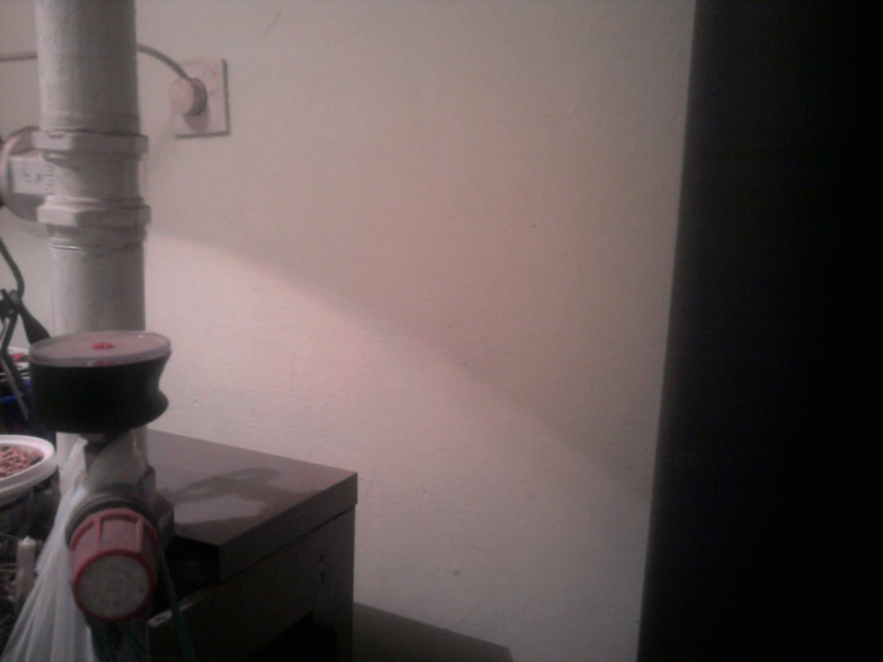

Nálunk egy egyedi kandalló teljesít szolgálatot, és mi úgy oldottuk meg, hogy a szoba falán át megy a kémény csöve, majd át a szoba falán, és a fenti kéménybe csatlakozik be.
Így két szoba van fűtve, a többit majd mi is hasonlóan akarjuk megoldani.
