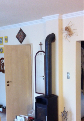

Ilyen volt a kandalló mielőtt nekiláttam a munkának.
