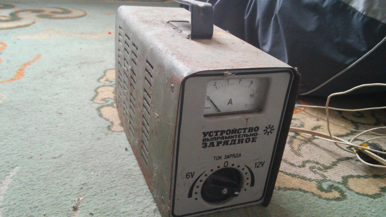

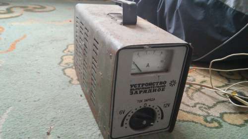

azzal kezdtük... érdekes mód olyan volt mint amikor nagyon gyenge az akku... meghajtotta a motort, illetve mintha nagy nehezen átforgatta volna de nem indult be.. próbáltuk úgy hogy a másik autó alap járaton ment és úgy is hogy a srác tiporta a gázt, de semmi, csak nyögött szegény suzuki.... szóval maradt a vontatás... Orosz töltő elő, kb a 2. világháborúból származó cucc
most raktam be az akkut cirka 4 óra altt szépen fel is töltötte, pöcc-röcc beindult az autó vele
