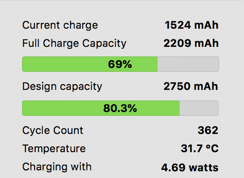

Eclips21
amúgy érdekes, nekem az 3uTools ugyan annyit mutat mint a telefon 83%-ot, a ciklus számlálóm 2x annyi mint neked, tropára van már az aksim 10% alatt annyira vissza veszi a proci teljesítményét az iOS hogy kb használhatatlan a telefon pedig sose kapcsolt ki és csúcs teljesítmény leadás-t ír ki.

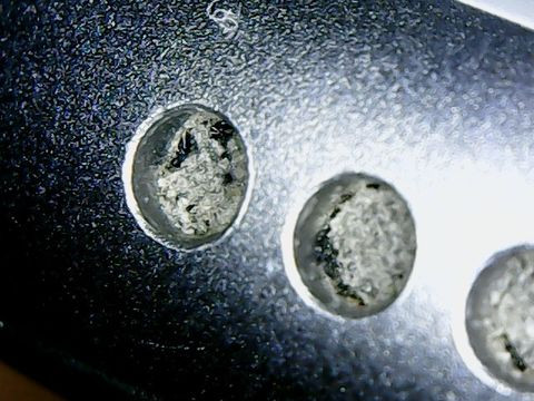

Eclips21
#82471168 #1776 üzenetére
Tegnap megnéztem jobban, totál el van tömődve. Megfújtam kompresszorral (kicsit paráztam hogy szétnyomja a telót/ hangszórót/ mikrofon, de semmi baja) és kicsit felszakadozott egy két helyen és ekkor vált egyértelművé meg kell pucolnom valamivel. Ma megpróbálom fogkefével
A feketés részek az eredeti tiszta rácsot takarják, a többi kosz. -

ferrari1
Jó áron tudnék hozzájutni egy példányhoz csak az akksiban 387 töltési ciklus van és azt írja a program, hogy 76%-os. Szerintetek nagyon gáz az az akksi már?
