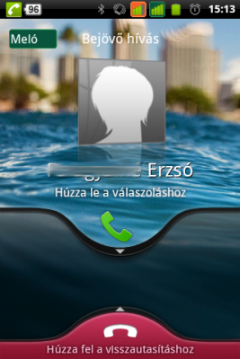

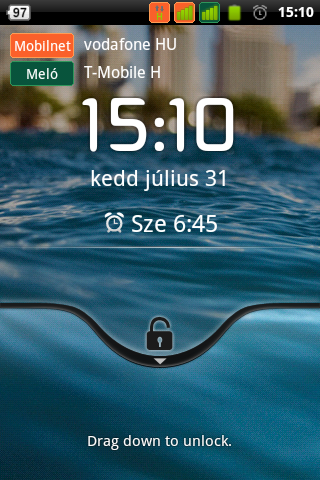

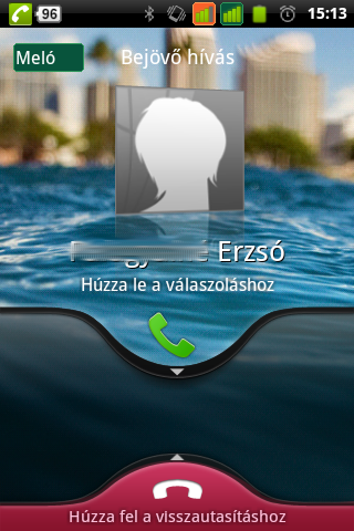

modeart
Hacsak valaki le nem írja, hogyan készíthetek könnyen, gyorsan sreenshotot és ráadásul beérkező hívás közben....
De megnéztem még egyszer és megpróbálom szemléletesen leírni.
Szóval:
- indított hívásnál, ahogy imiadmin írta a képernyő felső sorában úgy kb. 1cm szélesen megjeleníti annak a SIM-nek a színét, amelyikről a hívást indítottad - de ez nem nagy segítség, lévén ezt általában tudod, hiszen te hívsz.
- beérkező hívásnál sajnos (nálam legalábbis) nincs meg ez a színes sáv, csak a képernyő bal felső részén egy kb. 1cmx0,5cm-es kis SIM-nek választott színű kocka, amelyben a SIM beállított neve szerepel jelzi hogy melyik SIM-re érkezett a hívás. A betűnagyság az alapértelmezett betűméret. Gyengénlátók szemszögéből nézne sajnos problémás lehet szerintem (pláne napfényes időben) megállapítani hogy melyik kártyát hívták.... -

modeart
Totál igazad van, hogy a tesztekben maga a mobil lényege, a dual sim mód nincs kellőképpen kivesézve, ezt annó én is nehezményeztem.
Követelőzni meg nem érdemes, hogy milyen a képernyőkép a két sim hívásakor, max. kérni. Ha jól tudom ez az android verzió még nem támogatja alapból a képernyőkép készítést és fogalmam sincs milyen app-al tehetem ezt meg, így aztán képpel én nem tudok szolgálni, de leírom a két sim kezelést röviden:1. a két sim kártyának egyedi nevet adhatsz és választhatsz nekik színt (kb. 6-8 választható szín van). Megadhatod, hogy melyik legyen az alapértelmezett SIM, mégpedig 3 esetben:
-GSM híváskor
-Üzenetíráskor
-Adatkapcsolatnál (mobilnet)
A beállított SIM lesz az adott esethez az alapértelmezett.
2. bejövő híváskor a teló természetesen kijelzi a hívó fél nevét és képét (ha van), illetve a képernyő bal felső sarkában egy kis (a SIM-hez rendelt színű) téglalapban megjelenik a hívott SIM neve, így be tudod azonosítani, hogy melyiken hívtak. 3. Hívás indításkor a tárcsázásnál megjelenik a hívógombon az alapértelmezett SIM neve és színe, de egy külön gombbal akár egyes hívásonként választhatod a másik SIM-et is (vagy mobilhívásnál akár voip hívást is) Ez szerintem így teljesen kényelmes.
4. Telefonkönyvnél megadható hogy hol tárolja a számokat, illetve bekapcsolható, hogy SIM-ről is tallózza be a számokat.
5. Külön csengőhang nem állítható be a SIM kártyákhoz, ennek a típusnak ez az egyik hiányossága.
6. Másik kényelmetlenség: ez a teló nem kétantennás, tehát hálózaton vagy ugyan mindkét SIM-mel, de ha az egyiken beszélsz, akkor a másikon nem vagy elérhető (mintha kikapcsoltad volna a telefont). Mobilnet esetén külön vigyázni kell, mert a mobilnet is SIM használatnak minősül, így ha épp lógsz a neten a mobilnetes SIM kártyával, a másik SIM-en nem tudnak elérni.A használat után néhány másodperccel újra elérhető vagy. Ez sajnos még a legtöbb dual-simes telónál így van, de ennek a telónak van egy nagytesója is (olvass vissza imiadmin korábban írta én lusta vagyok megkeresni) az már valóban kétantennás, tehát ott nem áll fenn ez a probléma.Ha valami kérdésed van még, amire nem tértem ki, akkor írj.
