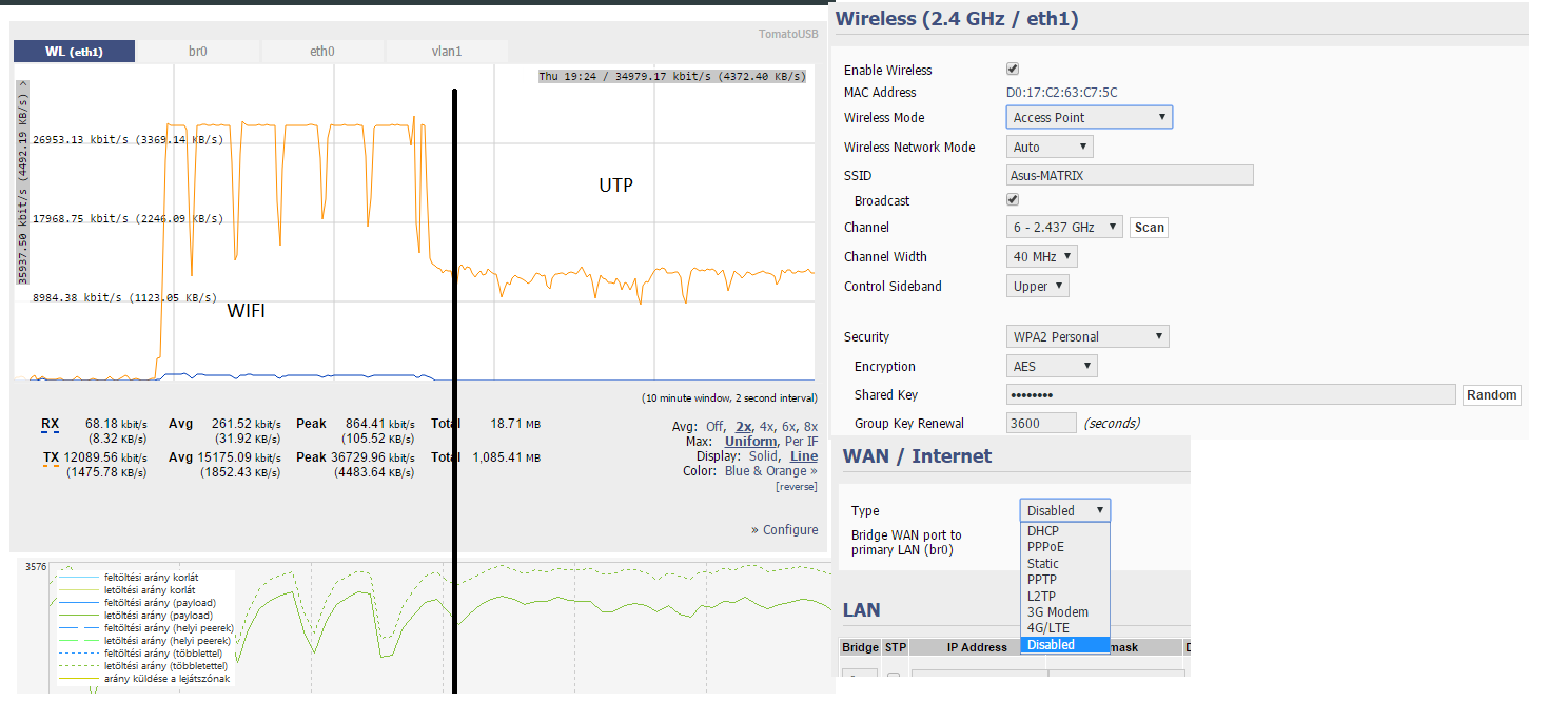

Megvettem az N18U-t és ismerkedem a Tomatoval.
T-home neten van, amelyhez sajnos egy HG8245 modem jár, melynek a beállításait nem lehet módosítani...
Hol is kezdjem...
Az tiszta, hogy az Asust úgy kell beállítani, hogy a Huawei legyen a DHCP server, és az ő IP tartományába írjam át az Asus IP címét, és kapcsoljam ki a DHCP-t az Asuson.
Látszólag minden jó, de a következő bajokkal szembesültem:
WIFI- Itt nagy homály van mire kell állítanom ebben az esetben, működik, de nem az igazi.
Jelenleg így van beállítva, nem tudom hogy lehetne jól beállítani. Nekem melyik wifi mód kell?
A kép bal oldalán a letöltés látszik, hogy "fűrészfogas az egész wifi esetén.
Amikor bedugtam az UTP-t a sebesség "kisimult".
Azt hogy lehet megcsinálni, hogy az 1-es LAN-on bejövő kapcsolatot ossza tovább wifin? Most mintha nem azt csinálná. A statusban a rate értéke is csak 144Mbps.
Ezek lennének a legfontosabbak, de a fájlmegosztás sem az igazi, azt is leírom.
Először NTFS-es pendriveal próbáltam, de nagyon gyenge volt, így átformáztam ext3-ra, de a helyzet változatlan, úgyhogy nem az volt a gond.
Amikor Win10 alól akartam másolni a pendrivera ilyen sebesség értékeket kaptam: [kép] Ez a "hatalmas sebesség" rövid ideig tart, visszaesik mindig nullára.
A TV ha épp nem másolok rá akkor le tudja játszani a fájlokat. Eddig csak SD felvételekkel próbáltam.
(A router etherneten volt kötve a Dell E5430 laposomhoz, egy 1 méteres CAT5E UTP kábellal, úgyhogy nem ez a probléma)
Szerencsére minden megy, csak sajna nem a legjobban
Remélem tudtok segíteni, gondolom sok mindent rosszul gondolok

A WAN portba legyem a bejövő kábel és állítsd be, hogy a Bridge WAN port to primary LAN (br0) opciót.

A net eddig jónak tűnik, köszönöm!
Wifit mire állítsam? AP, AP+WDS,WDS,Ethernet bridge.......
Fájlmegosztás ugyan úgy nem az igazi, felmegy 3MB/secre is akár, majd vissza nullára...

Azzal se volt az igazi, ezért tettem fel Tomatot. A pendriveot nem is nagyon akarta felcsatolni, unmounted volt mindig, pedig több pendriveot is próbáltam, így inkább tomatora váltottam próbaként.

Most mindent reseteltem, a modem azthittem nem is talál netet megint most úgy néz ki, hogy stabilabb.
Egyébként persze az N18U-ra vagyok csatlakozva méréskor, a másodlagos eszközön (D-link GO 300??? vmi ilyesmi) ennek a harmada, tehát olyan 20 mbps szokott jönni. Ott nem is várok mást.
