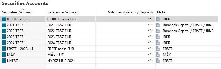

donat_sz
Nem kicsit lett hosszú
Cserébe szerintem jogos kérdések!Számlákat én máshogy kezelem:
Deposit:
* ERSTE Investments HUF (ez volt a korábbi RC, ez csak átnevezésre került részemről)
* ERSTE Investments EUR (ez volt a korábbi RC, ez csak átnevezésre került részemről)
* Államkincstár HUF
* Államkincstár EUR
* pénzszámla HUF
* pénzszámla EUR
* IBKR HUF
* IBKR EURedit: lehet lesz egy IBKR USD-is, ha jól értem, hogy a Ft váltásnál a költséget $-ban számolja.
Pénzt mivel Ft-ból van 99%-ban a megtakarításom ezért aznap mikor átterelem a befektetésekhez a pénzszámla HUF-on teszek egy depositot. A Revoluton/Zen/stb. történő váltásnál transfer pénzszámla EUR-ra az adott váltás szerint. Mivel eddig ERSTE-nél volt befektetésem és oda mindig már az €-t utaltam be ez után ment egy újabb transfer az ERSTE Investment EUR-ra.
A TBSZ-ek viszont a "Securities" alatt vannak felvéve (ERSTE okán mind Eurós volt) pl. ERSTE TBSZ 2023 ahol a referencia számla az ERSTE Investments EUR. Amikor vettem egy értékpapírt, akkor az ERSTE Investments EUR-nál van a vásárlás és vásárláskor adom meg az "offset account"-ként pl az ERSTE TBSZ 2023-at.
IBKR-nél úgy tervezem (még csak elmélet
) hogy ott lesz Ft és € betéti számla ahova beutalom majd a Ft-ot amit majd átváltok ott egy átvezetéssel az €-ós számlára majd szintén "offset account"-ként az adott TBSZ-hez kötöm a vásárlást.

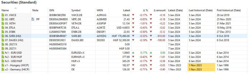

Instrumentumok esetén a PP verziót, használom, tőzsde zárása után ad árfolyamot szerintem, általában este már működik, de nem élő árfolyam. Yahoo-t nem néztem.
nort_on
2021-ben már néztem a PP-t, de nem igazán használtam, most a héten rászántam magam és bevittem szinte mindent (több száz tranzakció, RC, ERSTE és IBKR riportokból, meg saját Excelből import és manuálisan is).

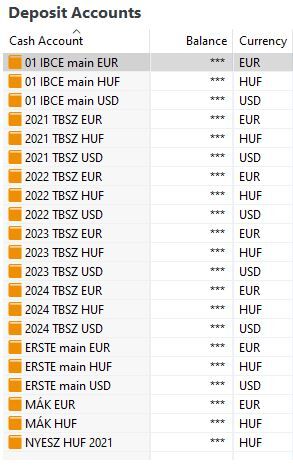

Lenne pár kérdésem, hogy ti ezeket hogyan csináljátok.Nem túl bonyolult a portfólióm, VWCE, BTC, ETH, US 20y bond, meg REIT. A többi ilyen sallang.
Számlák:
Deposit: Van normál HUF+EUR+USD külön. TBSZ-enként szintén TBSZ 202x HUF+EUR+USD külön.
Securities: Szintén külön a normálnak, és évenként a TBSZ-eknek, alap hozzárendeltként az adott évi TBSZ EUR deposit számla.
Ezeket nem szedtem szét szolgáltatónkként, de az RC-ERSTE egyesülés miatt, illetve a IBKR transzfer miatt lehet érdemes lenne, hogy adott szolgáltatónál lévő időszakot is lássunk? Vagy jóvanazúgy, úgyis az adott év számít a teljesítmény szempontjából, ne bonyolítsuk túl? pl TBSZ 2021 RC, ami 2022-ben átkerült az ERSTE-hez és akkor már TBSZ 2021 ERSTE néven futna. Illetve 2023-ban TBSZ 2021 IBKR. Így a TBSZ 2021 számla 3 részletben, TBSZ 2021 RC + TBSZ 2021 ERSTE + TBSZ 2021 IBKR számlákból állna össze.

Instrumentumok: PP verziót (ez nem ad aznapi árfolyamot) vagy Yahoo finance verziót használtok, vagy az aktuális tőzsdés verziót?

Egy kicsit megkavarodott a PP-m. A 2024/K névértéke 1000 Ft. Anno én így vittem fel hogy vettem 90 db-ot 1013Ft-ért. powerwade táblázatából viszont 1-hez képesti százalékos adatok jönnek. Fel tudnám szorozni 1000-el valahogy a security-n belül?
pyxis: Valami megállt a rendszerben a HU0000703830 esetében. -

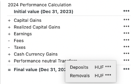

Arra a kérdésdre pedig, hogy az adóvisszatérítés hozam-e... a NYESZ számlának az egyetlen előnye az éves adókedvezmény, így az hogy ide utalsz-e vagy sima TBSZ-re az egy befektetési döntés (mérlegeled, hogy a hosszú lejárat miatt megéri-e a plusz adójóváírás).
Nekem ez hozam, mert a befektetési tevékenységed eredménye, így az IRR-be is szerepelni kéne.
donat_sz
Akkor nem tax refund már inkább mint interest? Tax refundnál viszont adott értékpapírhoz kéne kötni, ezért nem ezt választottam.
Kiegészítő kérdésem: honnan tudni, hogy mi kerül neutral transferbe ill. milyen más opciók vannak még?
Visszatérve az eredeti kérdéshez, szerintem azt kell eldönteni, hogy az adókedvezmény miatti visszatérítés az hozam-e? Ebben én nem vagyok biztos, hogy én annak tekinteném. Én extra jövedelemnek tekintem inkább, ezért is választottam a depositot.
donat_sz
GyufTheHun #34 üzenetére
Holnap megnézem neked, de szerintem sima "deposit" és csak megjegyzésben adom meg, hogy adójóváírás.

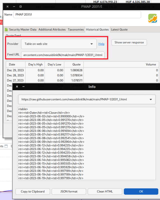

powerwade
Multbeli adatokat is fellehet tolteni termeszetesen, csak lustasagbol nem keszult el a tobbihez csak amik nekem vannak. Ebbol a repobol a json fileok segitsegevel osszelehet hozni a multbeli adatokat egy kis meloval. Egy unalmas pillanatomban megcsinalom, becsszo.
askPrice azert nincs, mert ezt a tablazatot naponta 1x (zaro/close ar, ugye) toltikezem fel, vagyis amikor leulok a PP ele, akkor az adott eszkoz vasarlasakor az aktualis - kezzel bevitt - arfolyam kerul rogzitesre.

powerwade
Ja az kimaradt valoban... Feltettem, nezz ra most. Egyebkent egyszeru bash, no magic. Nem szep kod, cserebe 2 perc alatt dobtam ossze es copyztam a tobbihez. Majd talan egybefuzom oket, egyszerusitem, de jelenleg a celnak megfelel.
Egy cronjob futtatja oket naponta es pusholja githubra.
powerwade
Ezeket adtad meg? Ez a file direkt elerse githubon, latod, raw-val kezdodik a korabbi peldamban fentebb.
https://raw.githubusercontent.com/nexusblink9k/mak/main/_EGYEB/erste-save.html
https://raw.githubusercontent.com/nexusblink9k/mak/main/PMAP-1/2031_I.htmlA PMAP-1 "tartalmazza" az 1% visszavaltasi koltseget
Vagyis annyival kevesebb az arfolyam amit latsz ha abbol a konyvtarbol kered le.
A PEMAP is ott van mostmar beallitottam, naponta lekerdezi azt is.

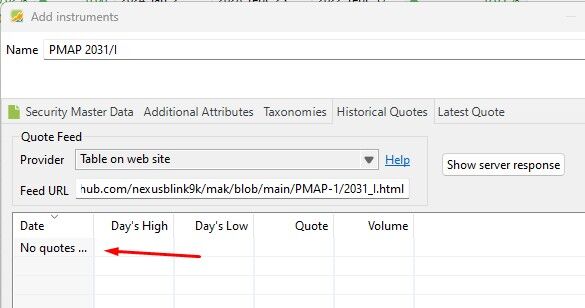

donat_sz
powerwade #21 üzenetére
nagyon remekül hangzik!
megpróbáltam hozzáadni PMÁP-ot és ERSTE SAVE-t is de nem talál árfolyamot egyiknél se
mit néztem be?
ha megmondod milyen input kell hozzá szívesen megadnám a P€MÁP-okoz is, hátha azok is elkészülneku.i. miért fut párhuzamosan a PMÁP és a PMÁP-1 csak pár nap különbséget látok ott.
pyxis
GyufTheHun #16 üzenetére
hozzáadtam, szerintem holnapra ott az árfolyam
powerwade
Én erre (is) saját forrást használok (meg az Erste SAVE-re is). Feldobtam pár napja githubra, hátha másnak is hasznos lehet. Munkanapokon este magától frissül, az állampapir oldal api-ját használja.
https://github.com/nexusblink9k/mak/tree/main
Jelenleg csak BABA, DKJ es PMAK van, mert én csak ezt tartok
Illetve az _EGYEB alatt van Alfa Megatrend es Erste Save - bar ott tul sok hisztorikus adat nincs, lustasagbol.
Nem bonyolítottam túl, csak dátum meg ár van, egy kis matekkal a szerver oldalon (PMAK-1 az tartalmazza az 1% büntit).
Akit érdekel, így adhatja hozzá miután felvett egy üres securityt ahogy fentebb írták.

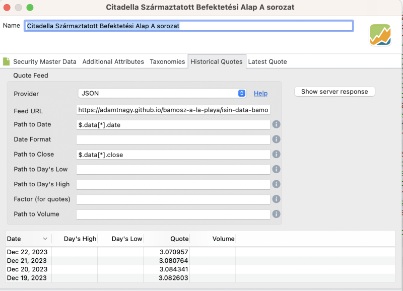

pyxis
Az állampapírokra én csináltam 1-1 csv-t, amiben benne van a teljes historikus árfolyam naponta egy egyszerű képlettel, és azt importáltam be.
Ha megvan az új kamat januárban, akkor kiszámolom a 2024-et is, és újraimportálom, aztán 1 évig megint nincs vele gond. Így kb 10 perc / év a melóigénye. -
pyxis
Egy barátom segítségével csináltunk egy github projektet (illetve lemásoltunk egy másikat, hogy tudjunk rajta picit testreszabni), amivel a bamosz-ról bármelyik ott elérhető befalap árfolyamát be lehet automatikusan, naponta húzni a PP-be.
Jelenleg azok az alapok elérhetőek, amik nekem is megvannak, de ha valakinek kell még más, akkor írjon üzenetet és felveszem azokat is. (ISIN számra lesz szükségem, illetve hogy elérhető legyen a bamosz-on)
Jelenleg ezek elérhetőek:
HU0000707948
HU0000705702
HU0000702022 (ez valamiért nem megy, egyelőre nem tudom miért)
HU0000706239
HU0000714555
HU0000706361
HU0000706379Így tudjátok használni:
1. Vigyetek fel egy új üres security-t az alap nevével (csak az azonosítás miatt).
2. A historical quote alatt állítsátok be így:A feed url: https://adamtnagy.github.io/bamosz-a-la-playa/isin-data-bamosz/HU0000707948.json (a végén ki kell cserélni az adott alap ISIN-jére)
Path to Date: $.data[*].date
Path to Close: $.data[*].closeEz naponta frissül és elvileg az összes bamosz-on elérhető historikus árfolyam benne lesz.
Használjátok, és írjátok meg ha bármi gondot találtok vele.

Egyet értek, nálam is megvannak a securities fülön a TBSZ-ek külön külön, sőt nálam minden duplán van, mert a párom számlái is itt vannak nyomon követve.
Éppen ebből adódik a kérdésem is, hogy ERSTE esetén egyszerű volt, mert mert az Erste euros deposit számlájához kötöttem, de IBKR-nél ugye a TBSZ HUF alapú IBKR-IE esetén, de azon én kizárólag EUR papírt tervezek venni, így szerintetek referenciaként az IBKR-HUF vagy az IBKR-EUR lesz a praktikus hozzá rendelni?

TBSZ-ek összértékét hogyan tudod máshogy?
Pl ez a maradvány / szabad cash a papírok mellett.
TBSZ 2021 - 100 USD + 1483 HUF
TBSZ 2022- 83 EUR + 267 HUF + 11 USDB&H-nál nyilván százalékosan ez jó esetben nem egy nagy tétel, meg lehet ezeket jobban is kiszámítani a végére,

nort_on
Az úgy nem jó. Először a deposit account-okat kell megcsinálni, külön minden TBSZ-re (és normál számlára is, ha volt ott tranzakció) és külön minden devizára (HUF, EUR és USD), aztán meg a security account-okat, ezeket össze is kell kapcsolni, és végül az instrumentumokat kell felvinni. Amikor ez mind megvan, akkor jöhetnek a tranzakciók, cash deposit, kiutalás, devizaváltás, vétel/eladás, kamatok, hozamok, jóváírások, stb.
