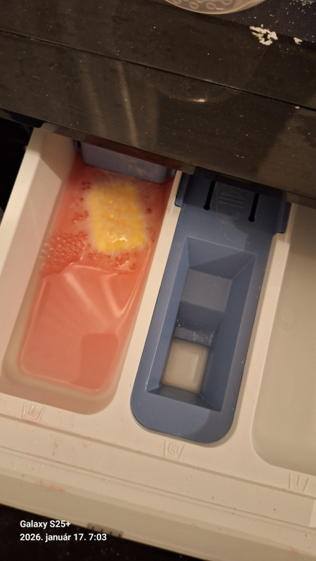

Tandil-hoz tipp (csak folyékony mosószerrel működik):
Első lépés: a Tandil vízlágyítót behelyezzük a folyékonymosószer rekeszébe!
2. Lépés, rá öntjük a folyékonymosószert
3. Pár percig hagyjuk (olvad , oldódik rohamosan)
4. Elindítjuk a mosást.
5. A program végeztével azt látjuk, hogy nem maradt a rekeszben szilárd, és nem szilárd Tandil tabletta maradvány sem jó eséllyel. -

Ez sem oldódik. Akkor miért nem folyékonyan csinálják (pl Calgonból van folyékony is), vagy miért nem a dobba kell tenni? Gondolom a ruháknak nem ártana. -
