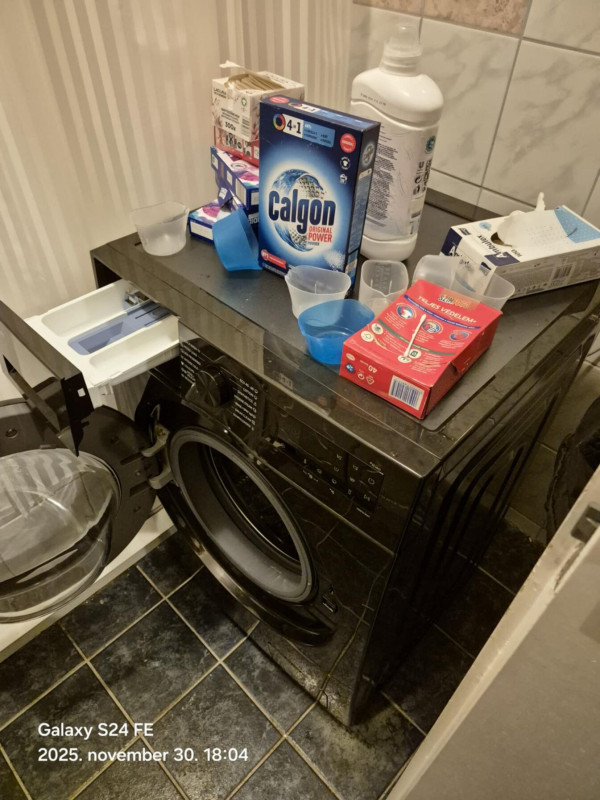

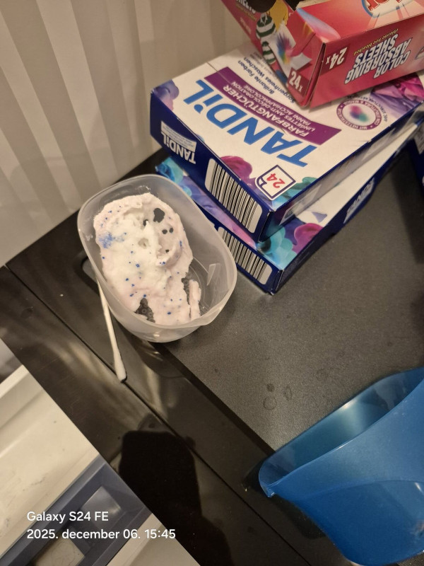

Idén aztán vásároltam egy SAMSUNG WW80CGC04DABLE EcoBubble™ 8 kg mosógép -et. Itt már nem akartam ennyire lazán venni a dolgot, szóval rendeltem hozzá egy Calgon port is, ami 1 kg, és 3000 Ft körül van az ára, valamint jó esetben 20 mosásra elég. A gond ezen a képen látható:
Sokszor a mosás után, így szépen megkövesedve köszönt vissza, nem oldódott fel. Igen, tudom, hogy lehetett volna Calgon folyékony vízlágyítót is venni, de úgy éreztem, hogy ezzel a csiribí-.csiribá mutatvánnyal elég negatív tapasztalatot szereztem, másfelé fogok keresgélni.

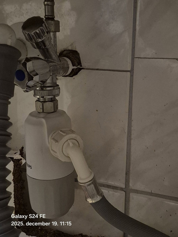

Itt már bekötve

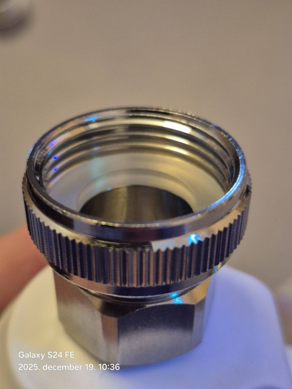

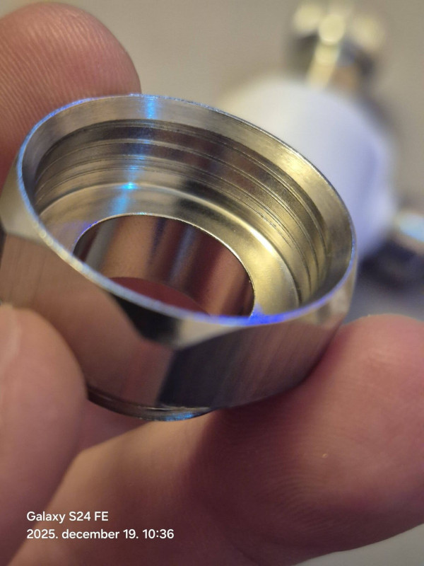

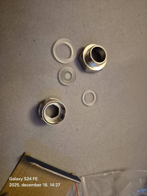

Az újnál meg az volt a történet, hogy az átvezető adapterből olyat küldtek, ahol a menet nem volt rendesen kimarva:
Itt most ugye jöhetett volna az a megoldás, hogy megint visszaküldöm, de a francokat, én már nem akartam ezzel bohóckodni. Elmentem a helyi vízvezetékalkatrész boltba, és hosszas keresgélés után 1100 Ft- ért találtunk megfelelő meneteset:
Tehát jöhettem haza megint szerelni. Olvastam a véleményeknél, hogy volt aki arra panaszkodott, hogy drasztikusan lecsökkenti a nyomást a túloldalon, azaz, hogy az áteresztőképessége a hozzászóló szerint gyenge. Ezt cáfolnám, mert a mosógép tökéletesen mos azóta is, nem jelez ilyen jellegű hibát sem. Miután felszereltem, ez már egyáltalán nem csöpögött. Vásároltam hozzá cserebetéteket is, egy csomagban kettő van.

Ez sem oldódik. Akkor miért nem folyékonyan csinálják (pl Calgonból van folyékony is), vagy miért nem a dobba kell tenni? Gondolom a ruháknak nem ártana.
