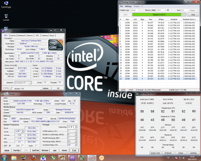

Közben csináltam pár képet. Itt megnézhetitek. Nem tom mi lehetett, de az utcsóknál a megvilágítás nem stimmel, pedig ugyan az volt az üzemmód. Vagy lehet mégsem...
Ott van a képen a Rampage sérülése is. Nem volt észrevehető, mivel alaposan be volt koszolódva. A maszat a nyákon nem kosz, hanem vízálló lakk. Szóval a pára nem árt neki elvileg.

Nálam megy a lap... Már 250-es BCLK-n vagyok.
Én voltam buta, elfelejtettem a 'load optimized default' -ot benyomni elemkivétel után.
