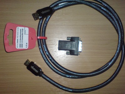

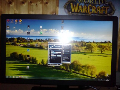

A minap újítottam be egy samsung 2470hd tv-monitort. Semmi probléma nem volt, de ma amikor játszani akartam a gta IV-el az intronál elmegy a kép és azt írja ki hogy "nem támogatott üzemmód" a betöltés folytatódik még a játékot is el tudtam indítani csak persze nem láttam semmit csak feketeség. A felbontást természetesen nem állítottam 1080p fölé, de nem is tudtam volna. A többi programnál nincs ilyen. Az újratelepítése a játéknak nem hozott megoldást. Még egyszer elnézést kérek mindenkitől ha rossz helyre írtam, de nem tudnátok segíteni?
Mivel még sosem volt ilyen készülékem csak sima monitorom nem vagyok otthon a témában. A HDMI csatlakozóval annyira rossz volt a kép hogy szerintem nem jelenített meg 256 színnél többet. 64 bites windows 7et használok ha ez segít valamit... de nem tudom.
Most a digitális kimenetelt használom. Nem tudom mi a neve, a régi vga-k csatlakozóinak utódja, ami van a legtöbb lcd monitoron is. Mégegyszer köszönöm ha időt szakítotok rám! -

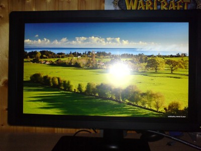

Sziasztok! Most váltottam 22-es monitorról 24-esre Full HD és HDMI-n keresztül használom. Játékban és filmben nincs semmi probléma, szép éles a kép, viszont desktop-on vagy a böngészőben iszonyat homályos, életlen, a PH fórumát is alig bírom elolvasni. Ez mitől lehet?
