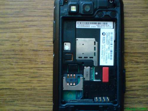

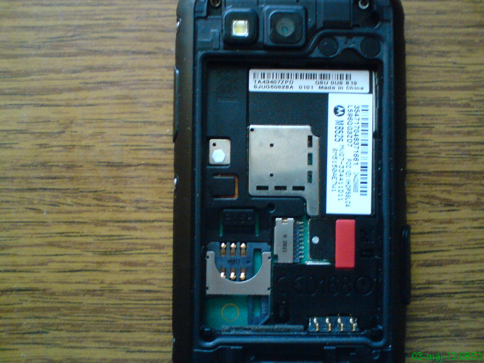

Ezen az IMEI melletti helyen nekem fehér pötty van,az akksin piros csak az indikátor. De ugye most akkor kérdezhetné az ember,hogy akkor ez az akksi nem is ebben a telóban ázott be? Vagy ha ebben az akksiban volt,akkor hogy hogy az akksin piros,itt meg nem? Az alaplapot ugye nem tudom megnézni,mert nem szedtem szét a telót,és nyilván a szervízben sem szedték szét,szóval ők sem nézték,csak az akksit.
Érdekes,nekem nincs is beleragasztva az IMEI papír,az a szélesebb. Mindjárt dobok fel egy képet... -
