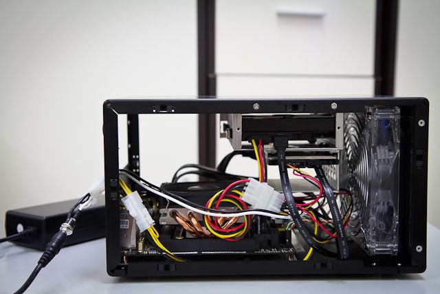

TOP1 - Lian-Li PC-Q16
Pros: Alu ház, HDD 1db 3,5+3db 2,5, Jó szellőzés(14cm venti!!!)
Cons: 300W táp feleslegesen sok (150W-is elég lenne, lásd lentebbi írt fogyasztási adatok), 3,5"-es HDD tartó mindenképp a házban marad, akkor s ha csak 2,5" vinyód van (mondjuk ezen kis barkáccsal lehet segíteni), 60mm-es hűtés fér el a táp alatt, de ha kikerül, akkor már kis trükközéssel, de mehet a 100-120mm-es., nem nagyon jön be az elején a furatos hűtő rész. Alábbinál jobban megoldva.Itt egy nagyon jó fórum róla, ahol i5-tel építik be, a többi hasonló a konfigban.
Fórumból részlet:
using a Power meter connected between PSU and AC outlet to measure total power draw..FSP 300W 80PLUS PSU
AC Idle Power = 30 W
AC Max Power = 70 W (running Prime95 on 4 cores)160W pico PSU
AC Idle Power = 25 W
AC Max Power = 55 W (running Prime95 on 4 cores)this shows that pico PSU is more energy efficient.
aside from energy savings you get, using this cute PSU free up more space in you casing. when using mini ITX case specially, this could give you an opportunity to improve case air flow, use a higher/bigger CPU cooler, or add more hardware inside.
Ha ez igaz, akkor messzire eldobom (na jó eladom) a 80+-os szuper-hiper tápot belőle (Éves szinten 3-4eFt-nyi villany + jobb szellőzés a táp lyukon keresztül, esetleg a táp helyére 2x6cm venti - de ez már nagy hákolás számomra)TOP2 - SilverStone SST-SG06S
Pros: Alu ház, HDD 1db 3,5+1db 2,5, Jó szellőzés(12cm venti), tetszik az elején az oldalt szellőzős megoldás, 82mm-es CPU hűtés fér el a táp alatt
Cons: Slim ODD elől nem bejövős (én úgysem használnám), 300W táp feleslegesen sok (150W-is elég lenne), videokártyának kialakított hely számomra felesleges.TOP3, 4 - Realan E-I7 és E-Q8
Pros: Alu ház, Gyönyörű, E-I7 magassága vagy még +1-2 cm elférne, E-Q8 lekerekített eleje, E-I7-nek sokkal jobb a hűtéskialakítása (oldalsó ventikkel), Mindkettő paneltápos
Cons: HDD alá alig fér be a CPU hűtés 54 vagy 46mm, mi a fenének van 2 és 3,5mm vastag alumíniumból a ház???, beszerzés nehezebbEz alapján ha valaki esetleg látja igényeimet, akkor mondhatna egy TOP0-t.
