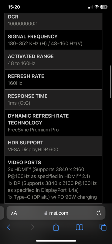

Köszi, kb csak ez az egy elérhető
(amazonon hála az égnek más a termék neve)
https://www.amazon.de/MSI-274UPFDE-Monitor-3840x2160-schwarz/dp/B0CHZ3V85V -
