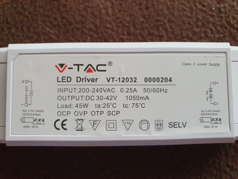

Egy 60x60-as panelhez én most vettem egy ilyet:
Elsősorban azért akartam lecserélni a gyári driverét, mert telefon kamerával ellenőrizve vibrált vele a panel. Ezzel a táppal megszűnt a vibrálás, legalábbis telefon kamerával nem kimutatható. Bónuszként dimmelhető a táp úgy, hogy a megfelelő kapcsaira 0-10V egyenáramot adsz. Nekem nincs dimmerem, de kipróbáltam egy 1,2V-os akkuval, rákötöttem és szépen leszabályozta a panelt, villódzás akkor sem volt. Szóval ha találsz olyan távirányítható kütyüt ami tud a tápnak 0/1-10V vezérlést adni, akkor egy ilyesmi táppal megoldható a dimmelés. Nyilván olyan tápot kell keresni - ahogy feljebb is írták - ami áramgenerátoros és ugyanakkora a névleges árama mint a panel gyári driverének.

Köszi szépen a plusz infókat. Tehát ha mondjuk egy 900mA-s áramgenerátoros tápot teszek elé, akkor azzal lehet csökkenteni a fényerejét, a színhőmérsékletét és növelni az élettartamát? Mekkora játéktér szokott ezeknél lenni? Mondjuk ez az 1050mA -> 900mA még egy vállalható lépcső?

Köszi a gyors választ! Nincs tervben dimmelés, csak próbáltam olyat keresni aminek a feszültségtartománya a lehető legjobban megközelíti az eredetit. Vagy áramgenerátorosnál ez nem számít? Nem okozhat az gondot hogy az általad linkelt 48V-ot is tud adni az eredeti max. 42V-jával szemben?

Vettünk egy LED panelt, ami telefon kamerájával ellenőrizve sajnos vibrál. Visszavinni nincs lehetőség, úgyhogy arra gondoltam, hogy kipróbálnám egy másik driverrel, hátha az megoldja a gondot. A mellékelt képen lévő tápegység van hozzá gyárilag, mire lenne érdemes kicserélni? Én az alábbiakat találtam, ami esetleg szóba jöhet, de ha van jobb ötlet, szívesen veszem, köszi!
Ez a gyári táp:
