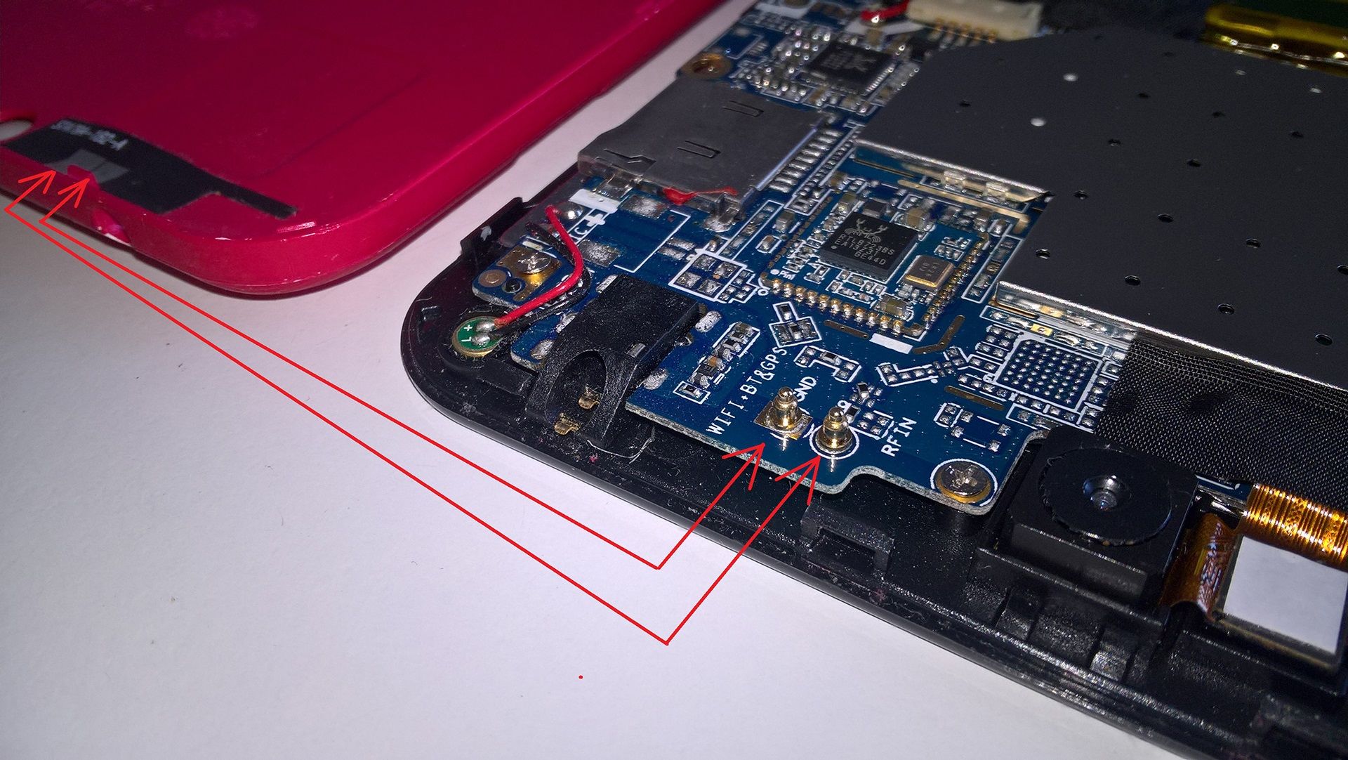

hajdouczy
A kép témája: wifi erősítés
Van itt két tüske, ami érintkezik a hátlapra ragasztott két pinduri lemezkével, aminek a másik oldalán van egy kevéske nyomtatott áramkör. Melyik tüske a wi-fi vevő? Hogyan erősítsem meg? Vékony vezetéket ragasszak, forrasszak rá, vagy egy hosszabb hajlékony vékony és keskeny lemezt tegyek rá, és esetleg mindkettőt alakítsam át így? Melyik a jobb vételi lehetőség?

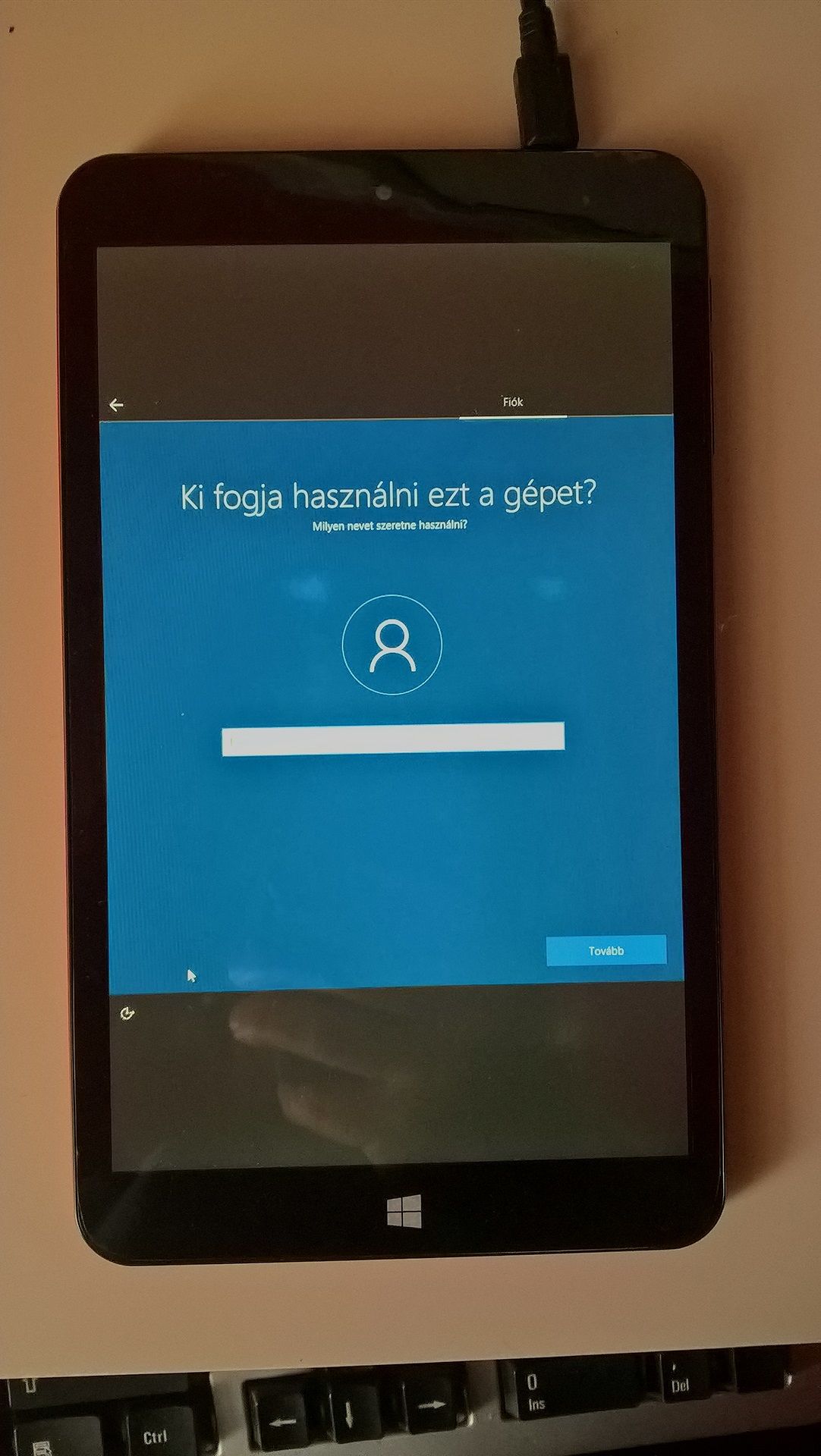

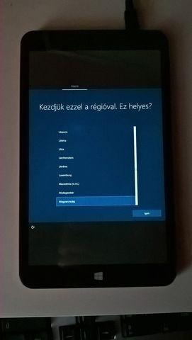

Na lefutott a telepítés. Igaz hogy a kb 30 percig forgott a kis köröcske, hogy Kis Türelmet, de mikor kész volt, minden kész volt és minden driver stimmel
22.2 GB (!!!!!) szabad helyem van jelenleg a 32 ből. Ha valaki szeretné az iso filet akkor mondjátok meg hova érdemes feltölteni.
