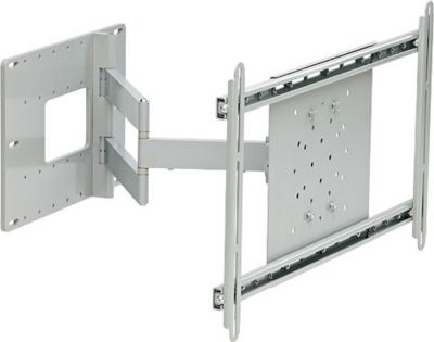

Nem az a gond, hogy a tipli kibírja-e, hanem hogy a fal nem fog-e kiszakadni.
Létezik egy nagyobb falikar is, az UCL, ennek már normális a talapzata, csak rettenet drága.
Ezzel az is a gondom, hogy a hatalmas felfogatószerkezet miatt jócskán nagyobb távot tart a faltól, mint a kisebbik, nagyon az arcomban lenne a TV. Erre a szerkezetre nincs szükségem, bőven elég lenne egy VESA200-as lemez is.
A gipszkarton vastagságát nem tudom, de mögötte valami fémháló van. Még jobban mögötte pedig a szomszéd. Ennek még utánaérdeklődöm.
Arra is gondoltam, hogy nem közvetlenül a falra teszem a kisebbik szerkezetet, hanem rácsavarozom valami masszív talapzatra, s ezt a talapzatot fúrom fel legalább 4, de inkább 6 ponton a falra. Csak nem tudom, ezt milyen anyagból, milyen vastagságban kellene / lehetne elkészíteni. Erről vélemény?
A legdurvább megoldás az, hogy veszek egy FP-CL-t, s egy UCL-t, s összehozom az előbbi felfogatóját az utóbbi talapzatábal, a másik öszvért pedig eladom. Csak az ilyet nem lehet eladni, 30K-ért főleg nem, pedig még úgy is buknék rajta...
szerk.: Köszönöm mindenkinek a segítséget! Akkor jól gondoltam, hogy ezt nem fogom csak úgy betiplizni a gipszkartonba. A fal mögött valami fémháló féleség húzódik. Nem tudom, abba bele lehet-e valahogy rögzíteni... mit javasolnátok?
A nagyobb tartó a 6 pontos felfogatásával már elbírná ezt a fajta terhelést?

Mekkora a távolság a fal és a gipszkarton között? Mert ha egy hosszú tipli a falban "fog" akkor nincs gond, de akkor is javasolt a több csavaros rögzítés.
Szükséges, hogy szögben "elálljon" a faltól a tv?
Ha talpazatot csinálsz normál bútorlap jó lesz, olyan gipszkarton tiplit vegyél aminek a fülei nagyok, hogy jobban szétoszlassa a terhelést a gipszkarton túloldalán. 6 csavar nagyjából elég, az se jó ha túl sűrűn rakod mert akkor meg olyan lesz mint ha perforálnád és azért szakad ki

A távolságot nem tudom, sajnos a gipszkarton pontos vastagságát sem. Ezeket még megérdeklődöm.
Az a lényeg, hogy a lehető legtöbb féle helyzetbe lehessen mozgatni egy 40"-os megjelenítőt. Van úgy, hogy oldalra fordulok, a lában felcsapom az asztalra, ölembe a billentyűzet, s úgy gépelek. Vagy az ágyból MSN-ezek, ami oldalt van. Azt szeretném, hogy ilyenkor is az arcom elé tudjam fordítani a kijelzőt. Ehhez kell a legalább 55 centis kartávolság kell, de az is lényeges, hogy alapból a készülék minél közelebb legyen a falhoz. Elég speciális igény, de én már csak olyan vagyok, hogy ha valamit a fejembe veszek, azt idővel megvalósítom.
Közben körülnéztem még falikar ügyben, s bár már vagy egy hónapja nézegetem őket, megint akkor találtam meg a lehető legtutibbat, amikor már konkrét kérdéseim voltak az eredetileg kinézett példánnyal kapcsolatban.
A Chief MWR-ről gyűjtök információt, úgy néz ki, ez kiválóan beállítható, remek a terhelhetősége, a kábelt is el lehet rejteni a karban, ráadásul még szép is...
Nem tudom még mi legyen, most már nagyon nem.

Amennyire az én ismereteim jók lettek gipszkarton téren, sose birja el csak maga a karton..
Gipszkarton a sajat sulyat sem birja el, ezert kell plafonon 40 centinkent lecezni a falnal szokasos 60 vagy 62.5 helyett (*), hogy ne hajoljon meg a lecek kozott.
*: markafuggo, hogy 120 vagy 125 centi szeles a tabla.

Minden esetre gipszkartonra 2 csavarral odafogatni egy 40!!!colos TFT-t ökörség. Édeskevés szerintem.

Profil is van a karton alatt, az meg elég teherbíró.
De ha megfelelő tiplit használsz, akkor simán elbírja a tft-t.

de nem biztos, hogy ott pont van profil amihez tudja rögzíteni, azt még vedd figyelembe, hogy nem csak úgy rá van akasztva valami a tiplire, hanem egy kar aminek ugye van saját súlya meg plusz rá a készülék, így tulajdonképpen a felső tipli állandó húzás alatt van

Szerintem nem húzás, hanem nyírás alatt van. Az erő nem kifele húzza a falból a tiplit, hanem a tengelyre közelitölegesen függőleges terhelést fejt ki. Ezért nem esik le a kép sem a falról ha csak egy pici szögre van akasztva.

igen egy kép esetében csak lefelé húz, de mivel egy karon van rajta a súly ezért a felső tiplit nem lefelé húzza a súly hanem kifelé a falból, mint amikor a kalapács villás végével húzod ki a szöget a falból

Jó, húzás, meg nyírás ide vagy oda, nem esik le a falról, ha gipszkarton tiplivel van feltéve. Tudom építettem irodát már kartonból és tettünk fel rá több tévét is.
Amugy nagyon gyenge húzó erő hat rá, mivel a súlypontja a dolgoknak a fal síkjától pár centire helyezkedik el. Tehát a nyírás sokkalta erősebb igénybevételként jelentkezik, mint a húzás kifele.
De ha gondolod le is rajzolhatom a rá ható erőket, sőt még az eloszlásukat is könnyedén ki lehet számolni, ha a méretek adottak.
A képkeretes dolgot csak példaként hoztam fel, de nem veszed észre, hogy egy lcd-ről beszélünk ami 10cm mély és a súlypontja ezáltal nem ott van, mint egy CRT-nek. Ráadásul az alsó tiplikre fog esni a terhelés nagyobb része.

Igen, csak nem nézted meg a srác cuccát, 60cm-es erőkarral dolgozik, szoval bukó az egész elméleted, 40colos igencsak nehéz LCD-vel, na átgondoltad, merre is hat az az erő?

Öcsém fizika egyes, ülj le az utolsó padba. 60 centis erőkar. Tisztában vagy az erőkar fogalmával?
Ja és 45 centire áll majd a faltól a tévé, aha. Ki az a nemnormális aki egy sík tévét ennyire ki akar tenni a faltól?
LoL zártszelvényből csinálja házibarkáccsal? 40 centis LCD szerinted hány kiló?
Megsúgom 25-30kg. Na ezt add össze. Pozdorja csavarból és 6-os gipszkarton tipliből is 4 darab megtartja még a 60 centis erőkarodon is.

Alapveto problema, hogy a kar amit nezett, az 2 csavarral rogzul, nem neggyel.

éppen ez a baj, hogy az az állvány az erőkar, mivel nem a fal síkjánál van a súlypont, az összes terhelés a felső 1 db tiplire jut, ráadásul még erre meg arra mozgatja ami plusz terhelés

Amit írsz az igaz, de csak akkor, ha a készülék közel van a falhoz. Azt akarom megoldani, hogy a szerkezet egy ~60 centis erőkaron is elbírja a 20 kilós TV-t, így viszont tényleg erős húzóerő hat a rögzítés felső részén.
Közben találtam olyan állványt, amit alul és felül is 4-4 csavarral (de akár többel is) be lehet fogatni. Más szempontból is ideálisnak látszik, tehát 90%, hogy ilyen lesz.
A fal mögött állítólag valami fémháló húzódik - olyan rögzítést kellene találnom, amit oda is be lehet fogatni. Éppen ma voltam a Fabory pesti üzletében, ott nézegettem a Fischer tipliket, de nem volt olyan, ami megfelelő lehetne.
Valahol biztos találok a célra alkalmasat, nem hiszem, hogy ezek olyan hűde speciális igények lennének.

A katalógusadat szerint 17 kiló a készülék állvány nélkül, de szeretek némi ráhagyással számolni. (Megaztán a tartó saját súlyát is hozzá kell adni, ami nem fél kiló.)
Állványból a két csavaros megoldást a hozzászólások után inkább gyorsan elfelejtem, az előbb linkeltem az új kiszemeltet. Nem zártszelvény, ennek ellenére nem ez biztos nem jelent szűk keresztmetszetet.

Ha ennyire komolyan gondolod és 40 colos LCD-d is van, akkor én simán "kinyitnám" a falat azon a részen ahova tenni akarom majd a tartót és benéznék mögé. Ha kellene akkor megerősíteném a dolgokat, aztán visszakartonoznám, javítanám és nyugodtan aludnék.
Ilyen spéci esetekre a legfullosabb gipszkarton tipli is kevés, mert maga a gipszkarton az ami nem fogja bírni. Nem tudom, hogy csak festve van-e vagy tapétázva is a fal, de én kibontanám, hogy benézzek mögé.

Ezt a fémháló dolgot régen magyarázta valaki, de jobban belegondolva inkább csak a tartószerkezetre gondolhatott. A fal megbontását szeretném elkerülni, valószínűleg úgysincs mögötte semmi, marhaságot írtam korábban.
Azért megkérdezem, mi módon gondoltad a megerősítést?
Közben agyaltam, kitaláltam valamit, ami még megoldás lehet. Készítettem egy fényképet, hogy ne csak a levegőbe beszéljek. Telefonnál komolyabb eszközöm nincs erre a célra, ezért a minőség olyan, amilyen. Amire kell azért megfelel.
A pirossal jelölt részekre vágatnék olyan egy cm vastag bútorlapot, amilyenen a kis hangfalak is ülnek. A pöttyözött részeken ezeket hozzáfogatnám a falhoz, a kék területre pedig a tartó kerülne, összesen 2x4 ponton rögzítve. Középen a leérkező vezetéket el kell vezetni, így oda nem rajzoltam be a bútorlapot. (Horonnyal is meg lehet mondjuk oldani, de ez már részletkérdés.)
Nagy felületre osztódna a terhelés, én úgy vélem, a gipszkartonnak ezt így el kell bírnia. Erről vélemény? A függőleges bútorlapok egy méter hosszúak.

Létezik egyébként egy másik alternatíva is. Vagy a teljesen szabadon állítható megoldást választom, vagy a falhoz minél közelebbi, fix rögzítést. Előbbi persze, sokkal de sokkal vonzóbb, de árban messze nem ugyanaz a kettő, megaztán kezdenek eléggé elvadulni a szóba jöhető kivitelezési variációk...
TexT-BoY: Nem a tipli itt a kérdés, abból a normálisabbnak bírnia kell. Csak hiába bírja, ha közben a fal meg kiszakad.

Kiméred valamilyen uton modon a 2 szarufát amin áll a gipszkarton, gyanitom ahogy rajzoltad kb ott kell lennie, mert szarufához konnektort nem raknak, neked pedig kb 2 szarufa között van az a sok sok konnektorod. Ha megvan a szarufa és arra fursz fel mondjuk 4 csavarral egy butor lapot, utána mehet a 60cm.es erőkarral is a TV mert az már birni fogja. Minden esetre olyan szélességbe gondolkozz mint a szarufák mert vicceskedhet hiába van ilyen sok csavar, aztán az egész tábla "kifordul"

Egy LCD tartóért falat bontani elég durva dolog lenne, egy 15 perces apróságból 1-2 napos munkát csinálni nem túl okos dolog.
Nem tudom nálatok hogyan építkeznek, de nálunk általában 16" távolságra vannak egymástól a stud-ok (közepétől közepéig), egy 40"-s LCD tartója biztosan van ilyen széles, 4 db 2-3"-es facsavar bőségesen elég. Szükség esetén néhány toggle bolt-tal is meg lehet erősíteni, de ezek önmagukban is simán elegendőek, ha valami miatt nincs vagy nem lehet stud-ba csavarni a tartót. Egy darab 1/8"-s toggle bolt megtart 50 lbs-t (22,7 kg) egy 1/2"-es gipszkartonon.

Éppen 16" széles a tartó, a 4. oldalon olvashatóak a méretek. Az 5. oldalon látszik is, hogy a stud-hoz (mennyivel egyszerűbb leírni, mint azt, hogy függőleges tartószerkezet) való rögzítést javasolják. Nálam viszont ez valószínű nem megoldható. Azt mondod ez nem probléma, ha a megfelelő dübelt használom? Szerintem maga gipszkarton közel sem olyan erős, hogy ezt a terhet megtartsa...
Az is a gond ezzel (és azzal, amit TexT-BoY is javasolt), hogy lövésem sincs, hol merre húzódnak a tartóelemek, igazából csak a táblák illesztésének repedései árulkodnak valamiről.

Közben lemértem, a repedésekből kikövetkeztethető, hogy egy ilyen gipszkarton tábla 120 cm széles és valószínű teljes belmagasságú.
Jó lenne valami információt találni a teherbíró képességéről, ill. arról, hogy hol húzódnak a keresztirányú merevítők...

Használj egy stud finder-t a stud-ok megkereséséhez. Ha nem akarsz költeni rá vagy nincs barát, akitől kölcsön tudsz kérni, akkor ököllel finoman ütögetve a falat nagyjából meg lehet állípítani, hogy hol vannak a studok, esetleg egy vékony szeg és kalapács segítségével lehet pontosítani.
Ha stud-ba nem tudod csavarni, akkor toggle bolt-ot ajánlok, csak a legvékonyabb 1/8"-s méretet hoztam példaként, de itt egy táblázat, ahol láthatod, hogy mennyit bírnak.
Arra nem árt figyelni, hogy a 20 kg-s monitorod 60 cm-re a faltól már kb. 160 kg húzóerőt fog kifejteni a csavarra.

tiplinként 36kg a normál teherbírása polctartó esetén, ami 90% nyíró, és 10% húzó ha jól tudom.
de nálunk a komplett konyhaszekrény felső ezen van, a karton mögött van egy gerenda vízszintesen betolva, így eloszlik a terhelés.
használj hosszú üreges fali dűbelt, és a kartonon át a falba rögzítsd
például

Ihletet adott a hozzászólásod, aszondja...
Mivel a kijelző is rájön a karra, így vegyük úgy, hogy a faltól 0.7 m távolságban kell 20 kg tömeget megtartanunk. Ez 140 Nm forgatónyomatékot jelent. (Akár egy kisebb autó. ) A felső rögzítési pontok 0.4 m távolságban vannak a tengelytől. Ezen az erőkaron 140 Nm-nek ellent tartva 350 N kifelé ható erőt kell kibírnia a rögzítésnek, ami egy csavarnál 87.5 N-t jelent. Legyen 100 N.
Buta megvilágításba helyezve tehát olyan ez, mintha 10 kg-al húznánk kifelé a tiplit. Erre még rájön a függőleges irányú tartóerő. Ez csavaronként 25 N, tömegben 2.5 kg.
Helyesnek tartom a számításom, nem tudom Te hogyan kaptad a 160 kg-ot eredményül, az irreális. Ha N-ra gondoltál, s két csavart vettél alapul, akkor OK.
Biker hozzászólásán elmélázva leesett, hogy emögött a gipszkarton mögött is végig téglafal húzódik... hiszen mikor a hangszórók léceit fúrtuk fel, csak úgy folyt kifelé a piros por! Tiszta hülyének érzem magam, hogy ez eddig nem jutott eszembe!
A fenti számítással és ezzel az infóval együtt már teljes a kép, úgy érzem, megoldható lesz minden, ráadásul viszonylag egyszerűen: veszek valami vastag és betegesen hosszú tiplit, rögtön 8-at, bele a megfelelő csavarokat, s ezekkel felrakom a szerkezetet a falra. Ez így már ugye biztonsággal kivitelezhető?

Egyetlen egy csavarra számoltam csak egy átlagos polctámasz rögzítését.
Viszont csináltam egy kis ábrát, azt hiszem magyarázat nem is kell hozzá:
Értelemszerűen a húzóerőt elosztod az egyes helyeken lévő csavarok számával és megkapod az egy csavarra jutó húzóerőt, így azért könnyebb tervezni.
Ha viszont valóban téglafal van a drywall mögött, akkor toggle bolt-ot nem tudsz használni, a legjobb megoldás valóban az, ha valami jó hosszú tapcon-t belenyomsz, vagy tipli és csavar.

Nem jöttem rá, miért kérdezed, pedig illett volna!
Bash: Ugyanúgy számoltunk. Ha:
A = 0.6 m
F(m) = 200 N
F(húzó) = 1600 N
B = ?
A képletbe helyettesítve: B = A x F(m) / F(húzó) = 0.075 m
A 7.5 cm erőkar és 1600 N erő bizonyos helyzetekben valóban reális eredmény lehet, de az én esetemben szerencsére ennél kisebb terhet kell egy csavarnak elviselnie.
