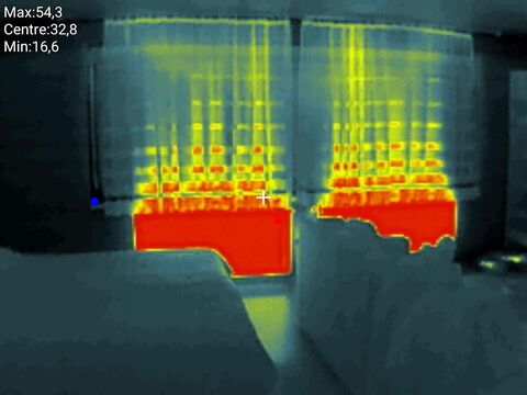

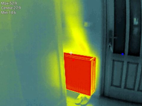

Azt nem értem hogy lehet hogy valahol 15 fok van, máshol meg 22? Ezek milyen radiátorok? Van radiátor szelep? Tehát tudod őket nyitni zárni? A visszatérőnek is van elzárója? Radiátor alján ahol visszatér a víz, ott kérdezem.

Nalunk ugyanez a helyzet: a foldszinten a radiatorok teteje melegedik csak fel (az emeleten minden rendben van). Valami okosat tud valaki mondani, mitol lehet?

Családi ház igen, radiàtorokat pont idén cseréltük, van rajta szelep ha arra gondolsz, amin keresztül lehet légteleníteni, és 2 csöves, ha azt jelenti, hogy van egy be és kimentő cső külön külön a radiàtorba
tothjozsi96: Lehet félreérthető voltam, maga a termisztàt van 15 re állítva, és úgy van 21 körül a szobába, valami honeywell vagy micsoda a màrkája ha ez jelent valamit, pár éve lett cserélve amúgy
Ha jól tudom volt keringető, de ki lett kötve valamiért, de nem a fűtéssel van a gond, hanem a kazán le nem kapcsolásàval szerintem

[link] hasonlónak kellene lennie a radiátoron,alul meg egy másik szelepnek a beszabályzáshoz.
Azt kellene megnézni hogy a termosztát valóban szabályozza-e a kazánt,keringető lehet nem ártana,vszleg a szoba ahol a termosztát van a fűtéskör végén lehet,így ott fordul meg legkésőbb a víz.Pár kép jól jönne

Levegős,vagy koszos a rendszer,át kellene mosatni.
