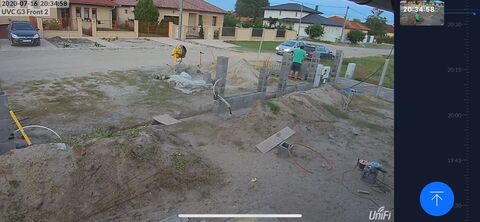

3 db 12-es betonacél van mindegyik oszlopba. Azért látszódik csak egy 16-os menetes szár mert erre ment volna a fa oszlop.
De inkább beton lesz az egész. A következő oszlop zsalukat ugyanúgy viszem tovább vasalva 3-3 db 12-es acéllal. Ami menetes szár ott kilóg azt még benne hagyom ,ugyanis vettem még 1-1 métert mindegyik oszlopba.9,5 db lesz a magasság. Így 2.17m magasak lesznek az oszlopok.

Ha nincs alattuk vízszigetelés akkor nem is kérdés, persze. Sőt, rá is kell dübelezni, nehogy idővel eldobja magától a ragasztót a zsalu.
Annyit érdemes még elkövetned, h ha ezekben a nagy melegekben XPS-ezed, akkor felrakás előtt valamilyen spricnivel, sima vízzel a ragasztandó beton felületed vizezd be végig. Az XPS ragasztók betonhoz nagy melegben sokkal nehezebben húznak. Nyilván a nedves - nedvesre technológia nagyban megkönnyíti a ragasztó megtapadását, én most az egész kerítést így csináltam. Szopás, de sajnos muszáj.
Aztán hálós élvédőzés, és hálózás, alapozás majd szín. XPS-sel biztosan nem lesz vele soha gond.
Egyébként nem akarok belevauzni, de én azért több vasat raktam volna a pillérekbe, mint 1 szál. Nyilvávalóan nem a leendő tető tömege, hanem a szél miatt. Akkora tetőfelületbe bele tud csavarni rendesen. Nálam pl a kerítések 25-ös oszlopo elemibe kengyelezett, 4 szálból álló, 10 mm vastag vas került végig. -

A korábban általam linkelt képen lévő oszlopokat érdemes nekem is ugyanígy bexpsezni?
A víszigetelés sajna kimaradt a beton és az első oszlopzsalu közül mindegyik oszlop jelenleg 3db oszlopzsaluból áll.
Szerinted hogyan csináljam? -

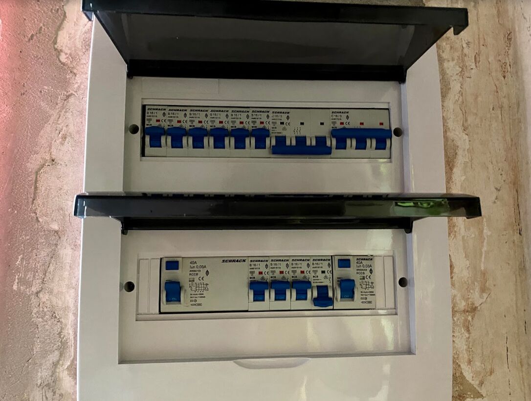

tothjozsi96 #104976 üzenetére
Én öntapadós etikettel csinálnám. Némelyikhez van nyomtató program is pl. Avery, igaz az 25x10mm-es és csak nagyobb kiszerelésben árulják.
Sokhelyen megszámozzák a kismegszakítókat,aztán az ajtóra ragasztanak egy táblázatot.Remélem a kismegszakítók nem XBS ek.

XBS 24-es lakáselosztó szekrényhez szeretnék csinálni kismegszakítókhoz címkézést.
Az odáig megvan hogy lemértem, táblázatba teszem, kinyomtatom.A villanyszerelők hogy szokták? Pillanatragasztóval felragasztani, vagy valami másfajta papírra kellene kinyomtatnom? Attól félek hogy átüt a ragasztó és gagyin fog kinézni.

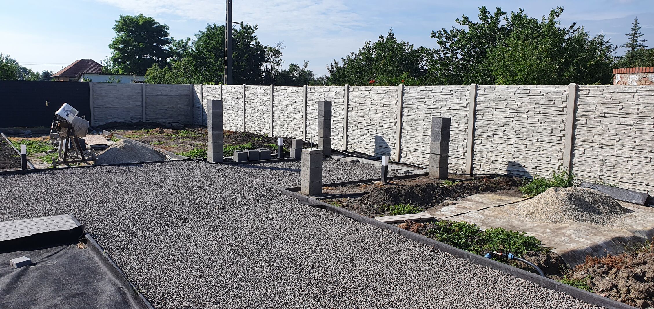

Atomgeszi #104965 üzenetére
Persze, ez nem is kérdés! Sok építős face csoportban sírok így is eleget, amikor anyukák büszkén prezentálják az új kerítést (és a munkafolyamat foóit), vízszigeteletlen alappal, fullba Mozaik-kal színezve...
Tehát, ha nagyon sok betonvas lesz benne, akkor kényelmesebba kent, bitumen alapú vízszigetelés, bár a GV lemez is ha fel van melegítve viszonylag könnyen "átszúrható".
Az én 34 méter hosszú, 2,1 méter magas kerítésemre GV45-öt raktam az alapra. Nyilván a betonvasaknál meg kell foltozgatni, de a felmelegített lemezt lábbal "taposva" azért átszúrta a vas. -

Én amikor csináltam a zsalukő oszlopkerítést, akkor rendesen bevasaltam és kenhető szigetelést raktam a betonvasak köré. Erre ment rá utána a következő oszlop zsalu a betonnal.
A linklet képen konkrétan ezt elbsztam, mert oda nem került. Ott jelenleg 3 db oszlop zsalu van betonozva. Ezt kenem majd le mapelastic aquadefence-el.
Korábban mondjuk az volt a cél, hogy fa oszlopokkal folytatom, de inkább maradok a betonnál. -

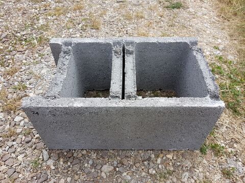

Milyen széles "vastag" zsalukőből gondoltad? 15-20-25-30x80? Ha 30 as szélességben akkor jó az 50-es elem és mellé 30-as oszlop pillér vágás nélkül is. Ha raklaposan veszed akkor Leier esetén biztos van a raklapon kombi elem aminek egyik fele sík oszlopzsalu, másik fele sima, azzal még pluszban zsaluznod se kell. Gondolom a többi gyártó is így adja. De nem tudom hogy külön vehető-e illetve mi a neve.
A magasítást rakhatod ugyanúgy zsalukőből az 23centi, félig megtöltöd betonnal meg kilógasz pár centire belőle néhány betonacélt, és utána felzsaluzol az oldalán 7 centit, így az se baj ha a zsaluköveid nem pontosan vízbe vannak, és a zsalu közé betöltöd a betont, zsalu tetején elhúzod kész.

Atomgeszi #104947 üzenetére
Használhatsz oszlop zsalut is a sima mellé.
De:
Ebben az esetben 30-ast kell használnod. 30x30x23 oszlop és 50x30x23 normál zsalu. Plusz olyan normál zsalukövet kell keresned ami indító.
Ekkor megvan a 80-as hossz viszont mélység 30cm lesz.Ha oszlopzsalut is akarsz használni akkor csak 30 cm mélységűt használhatsz mert akkor lesz meg a 80cm.
A másik megoldás ha csak pl 50x25x23-ast használsz. De ekkor a leeső darab hulladék lesz mert 20cm lejön második darabból. És ha nem kapsz indító idomot akkor venni kell valami xps-t vagy nikecellt hogy a fülek között kitöltsd a helyet.

Stylewars_kp #104951 üzenetére
Úgy láttam,hogy ezeknek a zsaluköveknek fix a szélességük, max a mélységük változik.
Tehát fix 50 és a többi paraméter változik.
