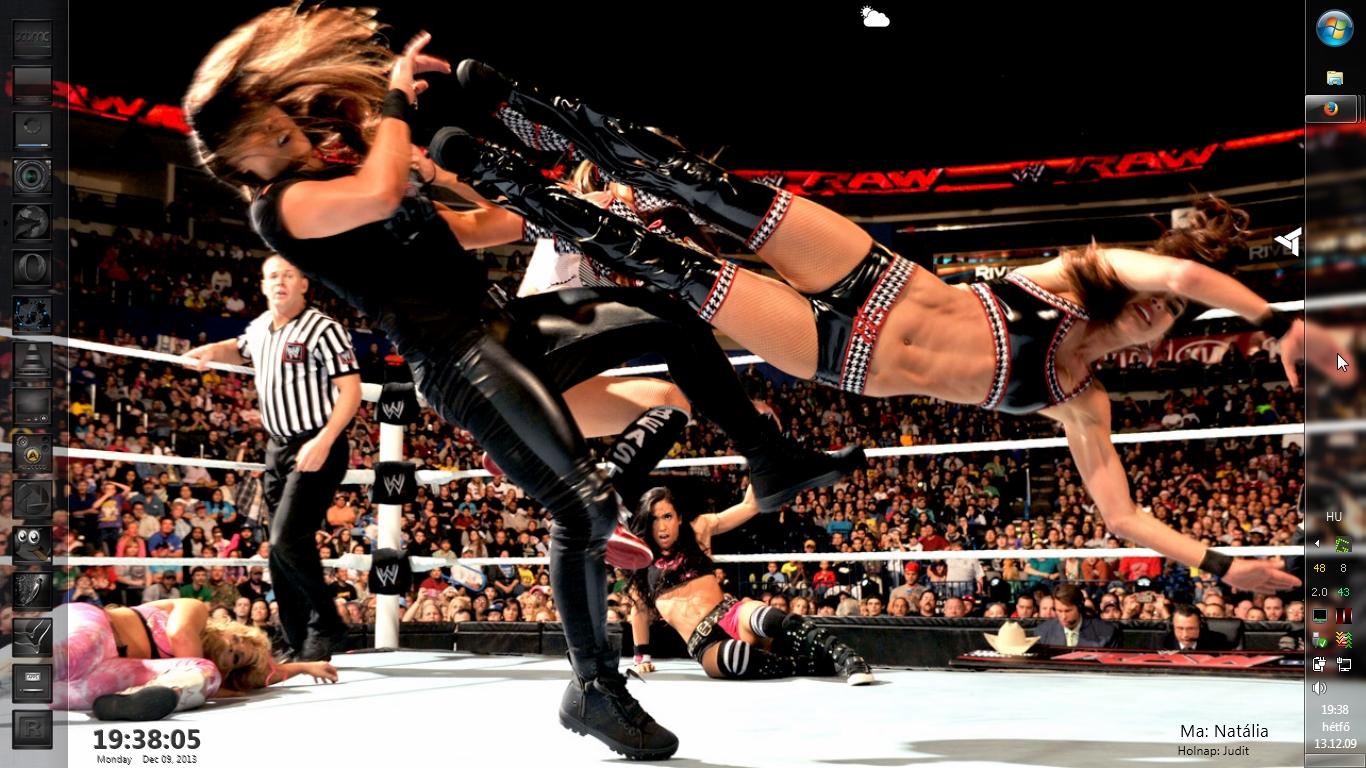

ELECT
Egy kérdéssel fordulok hozzátok. Hogyan tudom eltüntetni a jobb alsó sarokban található "Asztal megjelenítése" gombot?
64 bites Windows 7 Ultimate-et használok.
Az én asztalom így néz ki, ha már erről szól a topik.Nem túl látványos, de nekem tetszik.

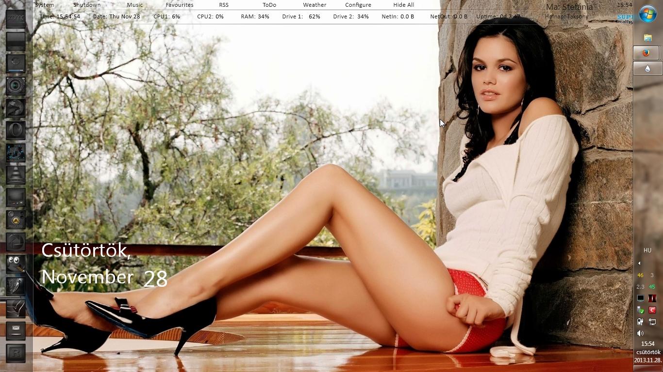

Egy olyan problémám van, hogy a napok substitute sorába beírt magyar megfelelői, amelyek ékezetes betűket tartalmaznak, hibásan íródnak ki, mindenféle karakterrel helyettesítve az ékezetes betűket.
Erre szeretnék kérni tőletek valamiféle megoldást, segítséget.
(U) Kép a hibáról: (/U)
