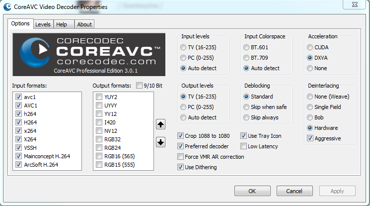

CoreAVC nem fogja tudni az YCbCr444-et...
Bár majd kipróbálom, hogy az inputot beállítom Autodetect-re, az ouputot meg TV (16-235)-re.
Aztán ha így sem javul, akkor leszedem a CoreAVC-t.
A Haali elég a HD anyagok lejátszáshoz, ugye? Vagy az sem kell DXVA mellett?[ Szerkesztve ]

Okés, először megnézem a CoreAVC-s beállításokat.
Aztán ha nem jó, kipróbálom nélküle.
Ha úgy sem jó, akkor megnézem ezt a madVR-t
Meg valószínű minden változásnál kell majd állítanom a TV-n is.
Ha úgy sem jó, akkor kiborulok
Vagy jöhet valaki beállítani a cuccost, én meg veszek sört, jól[ Szerkesztve ]

Igen, sajnos a lejátszóban alig van használható beállítás. Viszont nagyon praktikus, hogy a videoképet csak áthúzom a TV-re, és nem kell az egész lejátszót átpakolni, így kényelmesebb a beállítás is a monitoron.
Milyen dekódert javasolsz? Azért használom most a CoreAVC-t, mert az egy darab, és visz mindent a beépített Haali, mást nem nagyon szeretnék feltenni, amiben millió kis dll van minden egyes formátumhoz.
Elég lenne csak a Haali + DXVA?Az ouptut format-on kell valamit állítanom? Ez is kicsit zavar, hogy elvileg ha beállítom a level-t YCbCr-re, még mindig lehet az ouptut format RGB32.

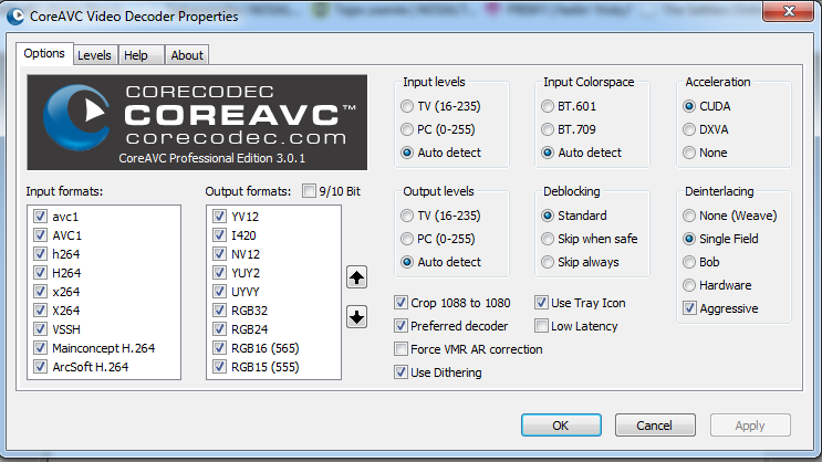

A 10 bites videók esetében hogyan lehet rábírni a kártyát, hogy használatban legyen?
CoreAVC + BSPlayerem van.
A CoreAVC elvileg tudja ezt, mégsem használja a kártyát.
A lejátszótól nem szeretnék megválni, most ez a kedvenc jó ideje -

Oooh, azért használom a CoreAVC-t, mert megvettem anno, és ha már fizettem érte, akkor használjam is...
Közben kipróbáltam egy 1080p samplet, és megy minden gond nélkül. Nem tudom miért emlékeztem arra, hogy nem volt jó, mert az a 10 bites volt.
De köszönöm szépen a gyors választ
#54715584
Igen, sajnos majdnem az összes RAM-ot lefoglalja.
CUDA-t használ a CoreAVC
Akkor mégiscsak váltanom kellene?
