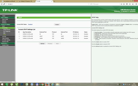

Kiszedtem az objektívet, de nincs reset gomb, ha panel alján van ahhoz a "festett" csavarokat is le kell kapnom, ami gari vesztéssel jár, habár már így is lehet, hogy így is problémás lesz a dolog, de ha az megoldja szerinted, hát bevállalom, mert szoftveresen nem megy, mert a kamerához nem férek hozzá sehogy se, így nem tudom kiütni a beállításokat.

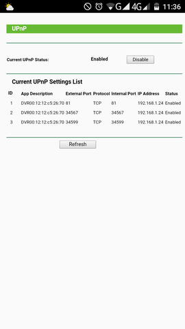

Egyébként az normális, hogy az UPnP list-ben három ID bejegyzés van egy kamerához? -

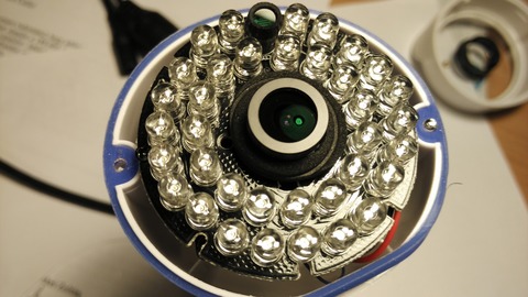

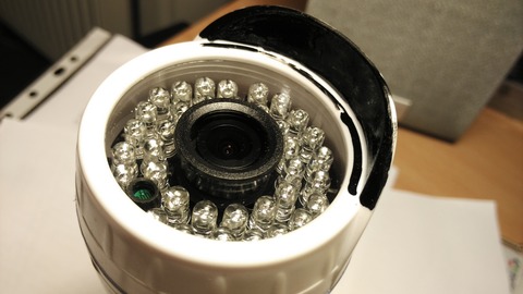

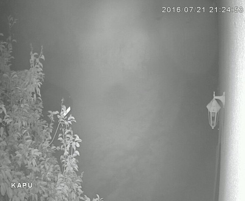

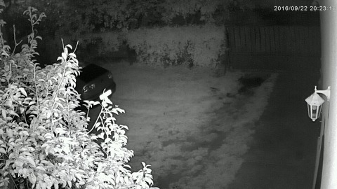

Szeretnék egy kis visszajelzést/beszámolót adni nektek. Pár nappal ezelőtt panaszkodtam, hogy éjjel nem lát messzire a kamerám, olyan a képe, mintha köd lenne, pedig ilyenről szó sem volt:
Kaptam javaslatot, hogy nézzem meg, nincs-e szennyeződés az optikán. Nem volt:
Mondtátok, hogy adjak képet úgy, hogy nappal, de bekapcsolt infrával, de így sem jelentkezett a hiba:
Majd tibibi kolléga javaslatára kipróbáltam, hogy a napellenzőt lefestettem feketére:
Majd ezek után az eredmény magáért beszél:Szóval ezúton is 1000 hála és köszönet tibibi-nek az ötletért, és mindenki másnak a készséges segítségért! Ezért szeretem ezt a fórumot!

Ezeken a képeken a függőleges felhő egyértelműen a jobboldali falròl visszaverődő infra, nappal nem reprodukàlhatò, de éjjel ugyanilyen tàvolsàgra melléteszel egy rajzlapot bàrmelyik kamerànak, ugyanìgy fog "ködösödni". Amelyik kameràban nincs gyűrűvel mechanikusan elvàlasztva az objektìv előtti üveg az IR előttitől, hanem egy darabbòl van, az fal nélkül is ködölni fog a sivatag közepén is.
